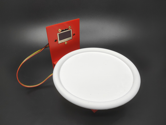

手上一直有一个力传感器,做什么呢,很自然的就想做一个秤吧,先做一个简单版本,然后逐步迭代
本案例中,利用3D打印设计制作结构件,具体的打印了一个底座和一个秤盘,如下图所示:

掌控板和拓展板,力传感器都卡在底座上

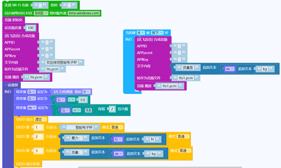

准备工作到位,现将秤盘放好,对秤盘的重力进行测试,做法及程序如下:
测试结果表明,秤盘重力为0.8N,接下来就可以编写完整程序
程序中Wi-Fi的账号密码,讯飞语音的APPID等需要填写自己的。
