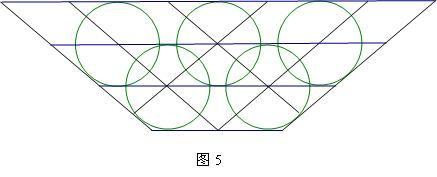

五个圆的圆心及上下两排圆的外公切线位于平行且等距的四条直线上。见图4。
4.奇异美。
四条外公切线组成一个等腰梯形,过圆心的直线组成横向和斜向的平行线,令人叹为观止。见图5。
五个圆的圆心组成英文大写字母W,见图6。

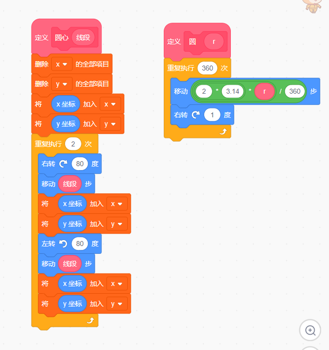

【程序】

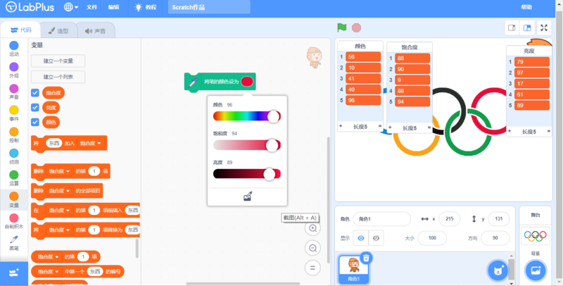

1、导入官网五环图片做背景,用吸管取色,测出五环的颜色、饱合度、亮度,存入三个列表。

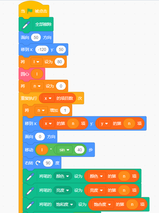

2、下面程序设定五个圆心形成的W之一个线段长度为l,初始圆心位置就可以。
自定义一个积木来做圆心定位,将定位坐标存入列表x,y。

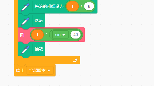

自定义一个画圆的积木,用定位的圆心坐标,测定的颜色来画出五个圆。
下例设定五个圆心形成的W之一个线段长度为80,初始圆心为-160,100,定位五个圆心坐标位置,记录到列表x,y中,则圆半径约为64。
文件名:五环.sb3

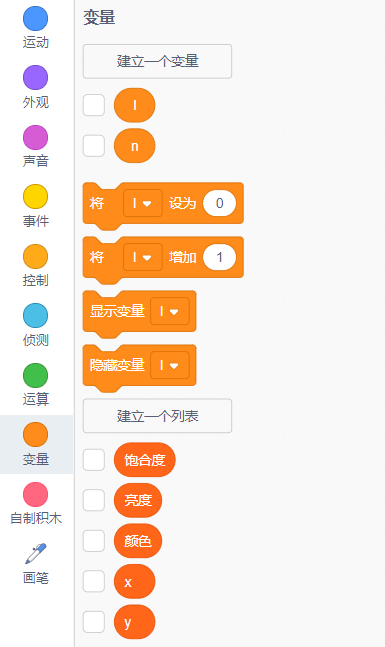

两个变量,5个列表。
