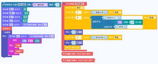

电流传感器,在使用的时候,需要串联在电路中,模块的用法如下:
图4

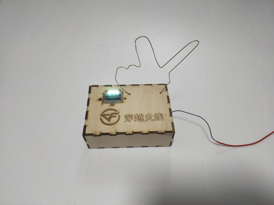

先来看一下成品效果:

1. 用软件设计出上图中的椴木板盒子,在上面留出掌控板的安装孔位,同时加上穿越火线的图案和文字。

3. 接下来我们按照图4所示程序,将电流表串联在1.5的电源和铜丝组成的串联电路中,初步测试电流在1.5A左右。

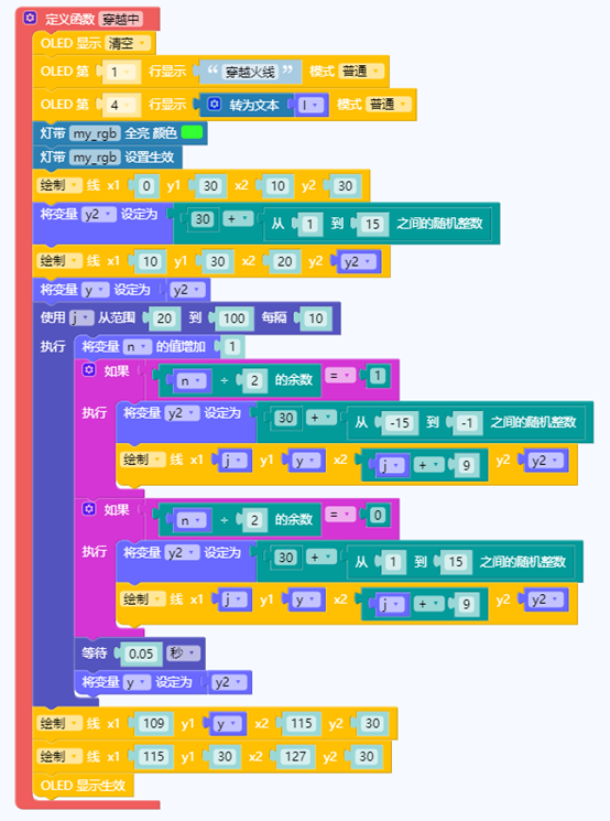

    整体程序如图8所示,如视频所示,当粗导线碰到铜丝,执行“失败”程序,否者执行“穿越中”程序

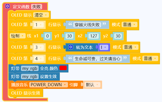

     在“失败”程序中,体现“生命”的“心电图”将成为一条直线,同时掌控板自带的RGB灯亮红灯,如图9所示。

“穿越中”程序中,“心电图”将是跳动的,同时掌控板自带RGB等亮绿灯,如图10所示:
