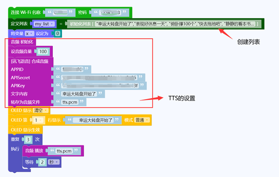

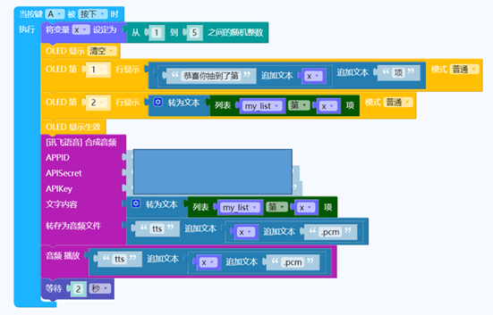

如上图所示,在列表中设置了6句话,“幸运大转盘开始了”是放在初始界面使用,后面的5句话则需要对应变量x的值呈现,具体程序如下:

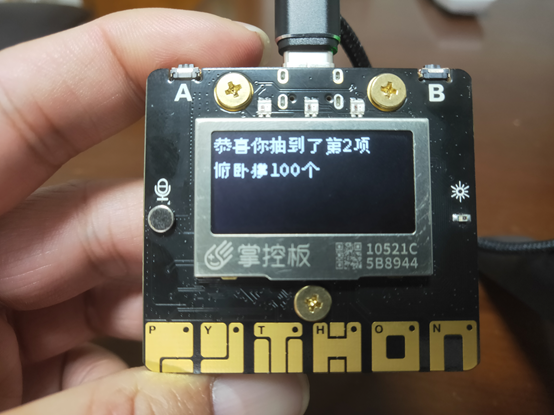

两段成许合起来就是完整程序了,接下来看下效果
