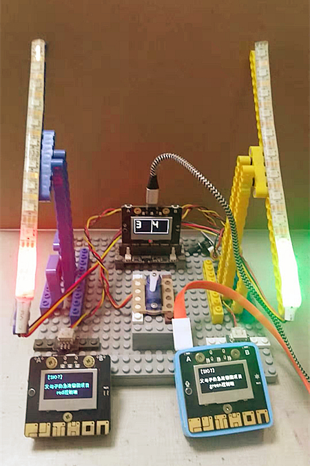

二、【功能介绍】:

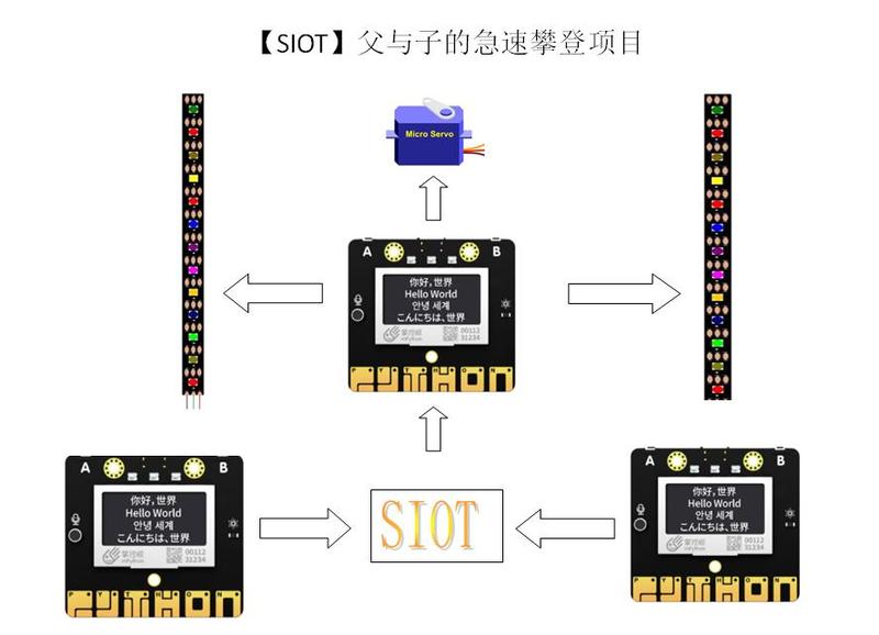

1.项目由掌控板、舵机、灯带、掌控宝、扩展板、锂电池等组成;舵机接掌控板P16口,红色灯带接掌控板p13口,绿色灯带接掌控板p8口.
2.当上电后,wifi连接成功,物联网连接成功,显示:"【SIOT】父与子的急速攀登项目",

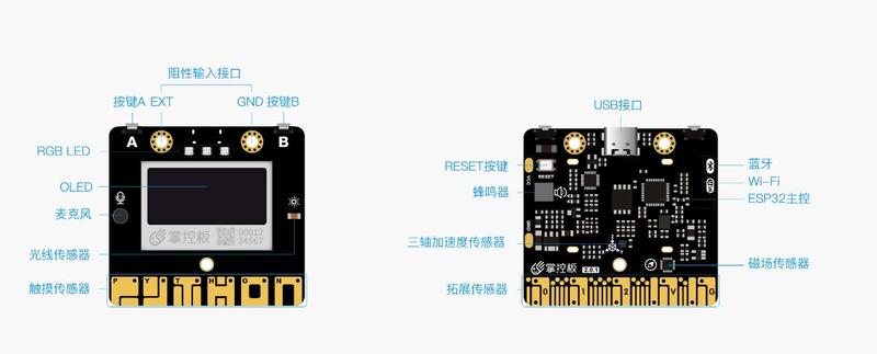

3.由于掌控板具有三轴加速度传感器感知物体运动的方位,作为运动手柄的发送端,即红蓝宝贝分别带着掌控板同时跳动后,接收端控制不同颜色的灯带分别点亮。
4.如果红方宝贝跳跃的次数达到12次,点亮全部灯带,绿方宝贝灯带强制全部关闭,舵机的指针指向红方,红方获胜计一分;
5.如果绿方宝贝跳跃的次数达到12次,点亮全部灯带,红方宝贝灯带强制全部关闭,舵机的指针指向红方,红方获胜计一分; 掌控板计分成功后,舵机复位,游戏继续开始。

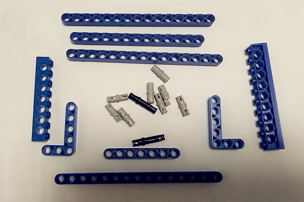

(一)外观搭建
1.项目接受端的底座由20*20块提供;
2.灯带支架由1*7梁和1*10梁2套、15孔平梁4个、“L”型的梁4个、5孔平梁2个、13孔平梁4个组成;
3.舵机的支架:2*4的块4个组成;
4.接受端掌控板的底座1*4块1个;

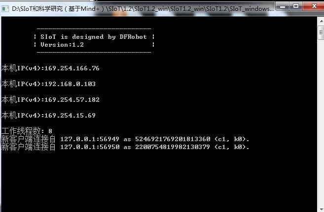

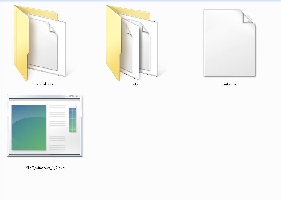

(二)SIOT服务器架设
1.SIoT下载地址:
2.准备:SIoT是一个绿色软件,将下载的压缩包解压并打开,双击运行SIoT_windows_1_2(不要关闭小黑窗口),服务器开始运行,查看本机IP:192.168.0.103
3.在浏览器输入网址127.0.0.1:8080,登陆 账号siot,密码:dfrobot,
4.说明:账号密码可以通过config.json文件进行修改。
5.项目中设备id在编写程序时系统根据主题自动建立,也可以编写程序实现。

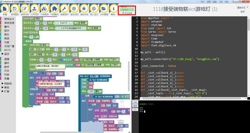

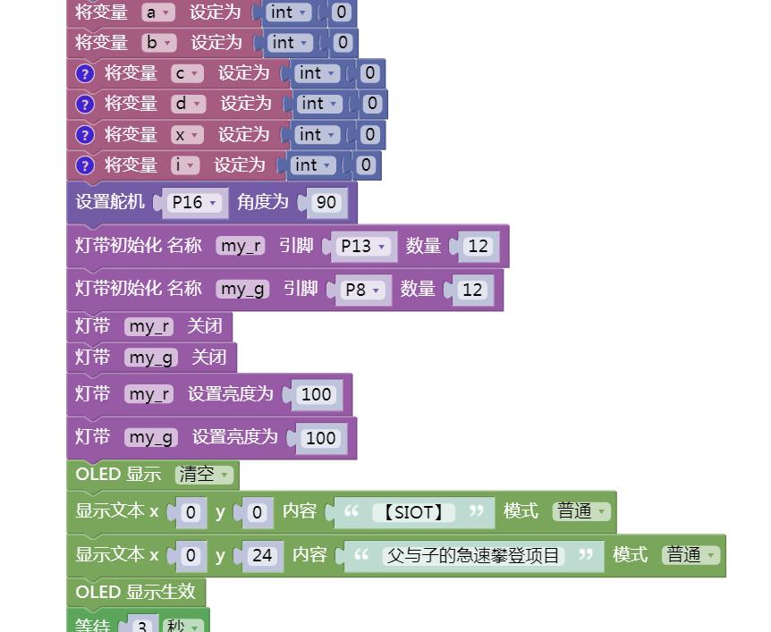

1.项目接收端程序
步骤1连接设备,烧录固件
1.程序通过最新的mpythonx-0.6.0编写,下载地址

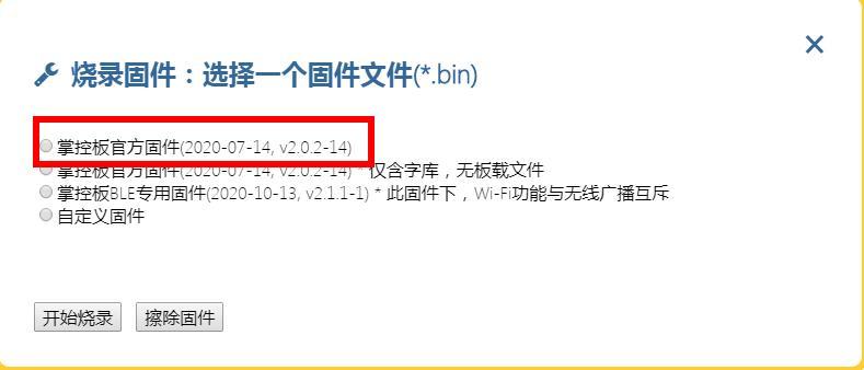

2.打开mPythonx,数据线连接掌控板,选择串口com20,烧录固件2020-7-14

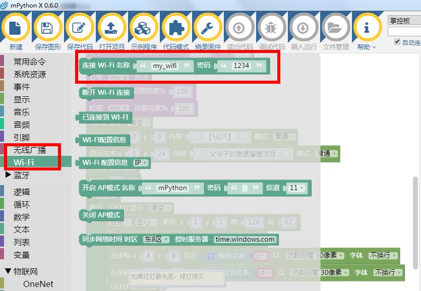

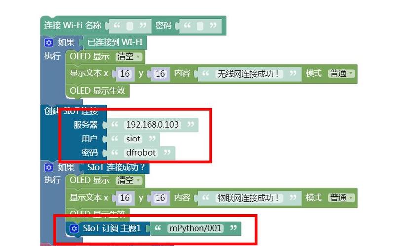

步骤2添加wifi和siot对应模块

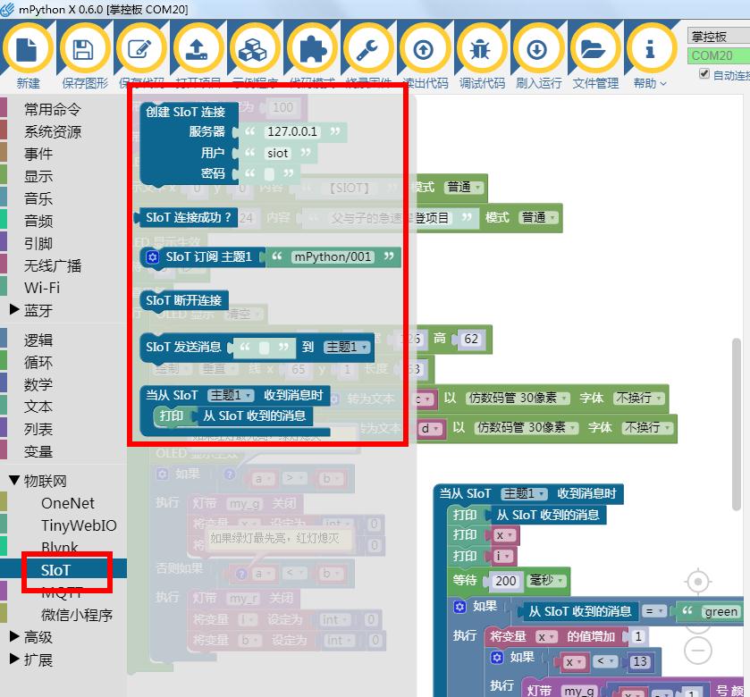

在wifi模块中添加wifi名称、密码和“物联网”模块中,选取siot对应模块。
步骤3接收端主程序和子程序
接受端主程序,上电后,初始相关参数,显示无线网连接成功!物联网连接成功!
siot服务器地址:192.168.0.103(根据每次电脑开机后,启动siot1.2观察后,填入ip地址)
账号:siot ;密码: dfrobot。

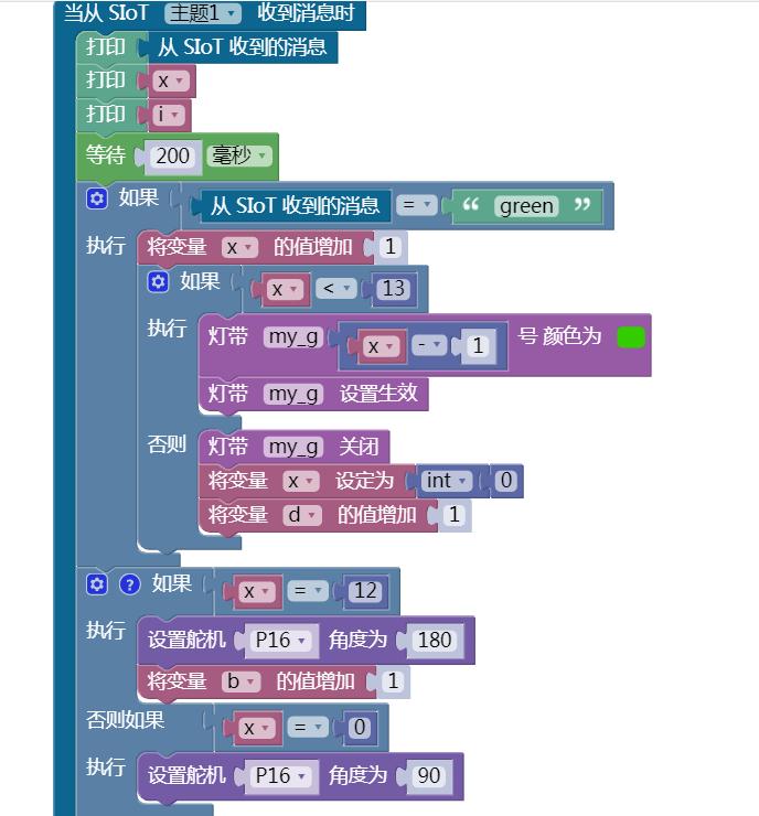

屏幕显示【SIOT】父与子的急速攀登项目三秒后,进入运动计分模式,等待接受信息。

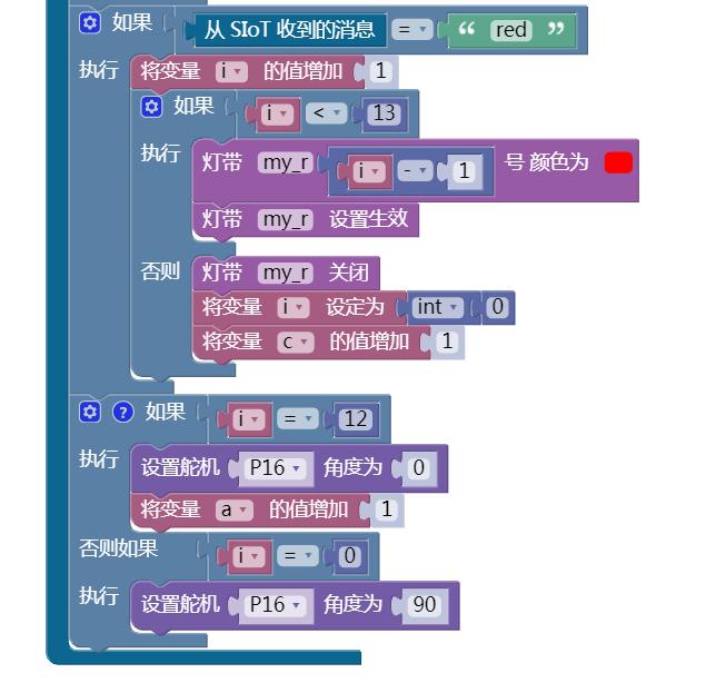

当收到SIOT主题1发出的信息,当mPython/001为red时,点亮红灯,当mPython/001为green时,点亮绿灯。
    当个人灯带全部点亮时,舵机转向自己,计一分后,灯带全部熄灭,重新开始。
即如果红灯最先全亮,绿灯熄灭,  如果绿灯最先全亮,红灯熄灭。

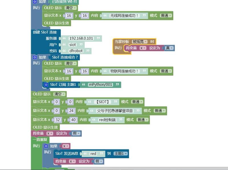

2.项目掌控板red发送端程序
3.项目掌控板geen发送端程序
