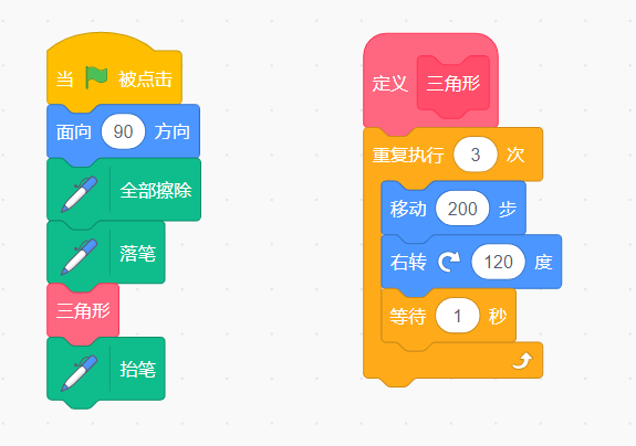

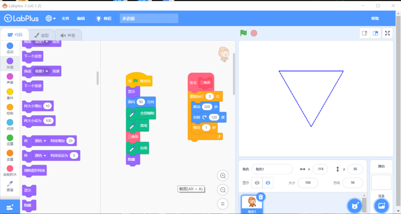

1、等边三角形
等边三角形的内角和是180度,外角度数120。

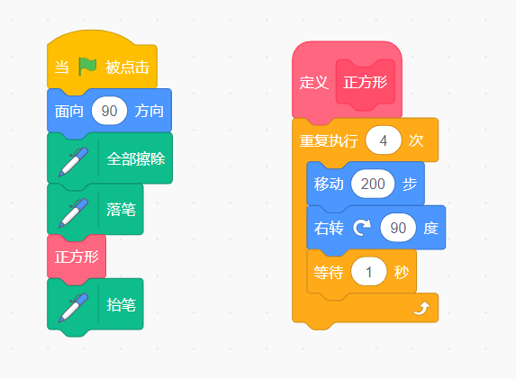

2、正方形
正方形的外角为90度。

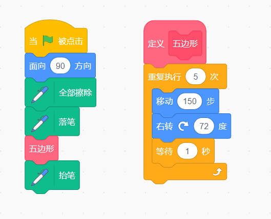

3、正五边形
任意多边形的外角和为360度。正五边形的一个外角为72度。

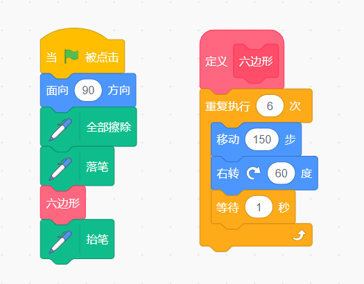

4、六角形
正六边形的一个外角为60度。

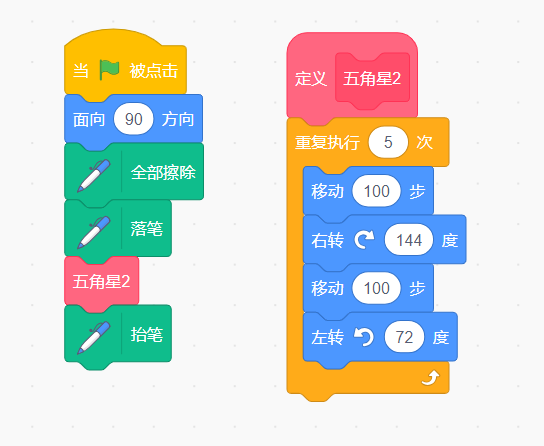

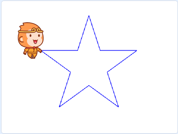

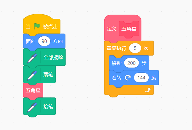

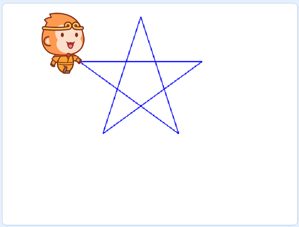

5、五角星
先用数学算再画。
五角星2,小朋友先计算再画出来。

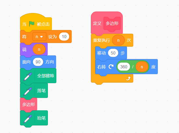

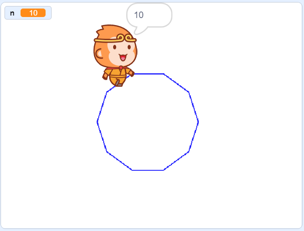

6、画正多边形

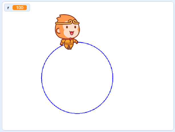

7、圆形

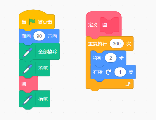

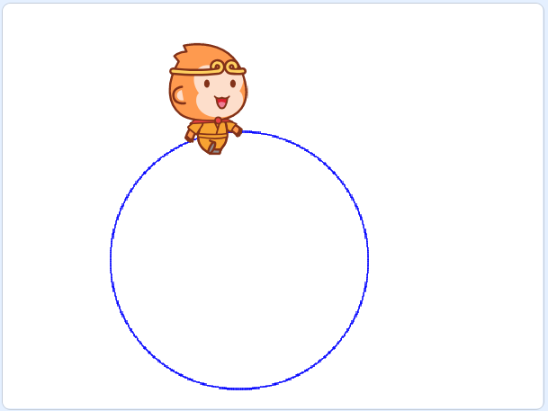

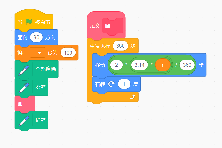

这个是由上面多边形进化而来的。
来个严谨点的,根据周长公式计算步长。
