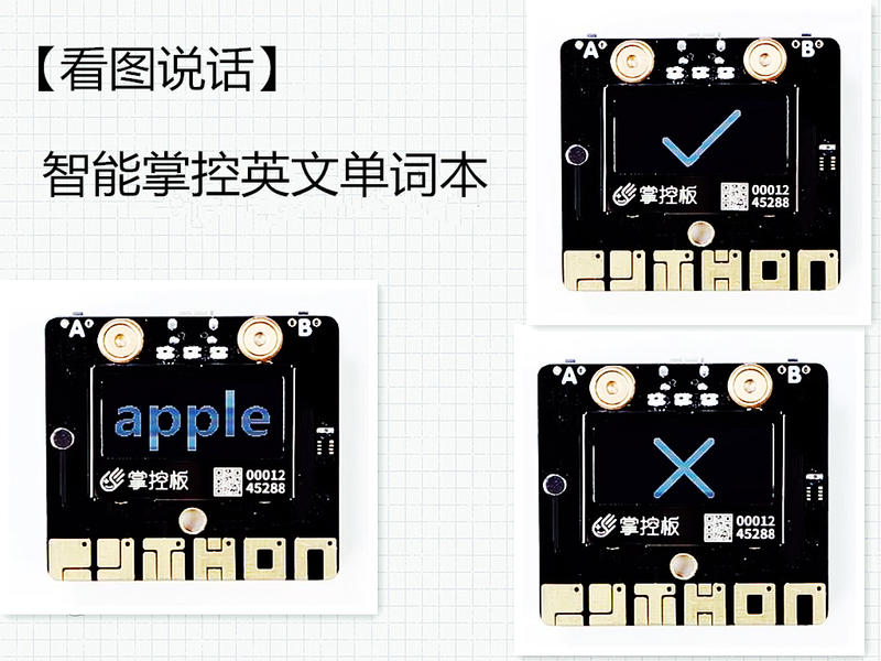

一、思路:
当按下掌控板A键时,掌控板的OLED屏会随机显示一个英文单词;
当我们看到OLED 屏幕显示颜色英文单词,孩子说出对应中文,
如果正确,OLED 屏幕显示“√”,且RGB灯显示“对应颜色”,蜂鸣器发出on声音,
否则,OLED 屏幕显示“X”,且RGB灯关闭,蜂鸣器发出off声音,其他单词都与之类似。

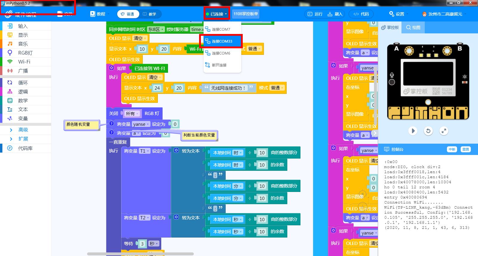

1.连接掌控板
通过数据线连接掌控板和计算机,打开mPython0.5.2,在菜单栏切换为“图形模式”下,选择连接设备:串口com33;

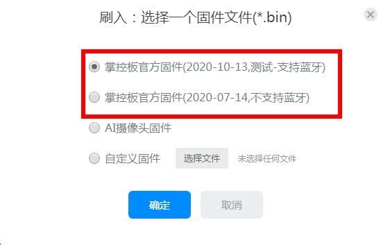

2.烧录固件
烧录固件 在设置菜单中,烧录最新固件,选择一个固件掌控板官方固件(2020-10-13),确定;

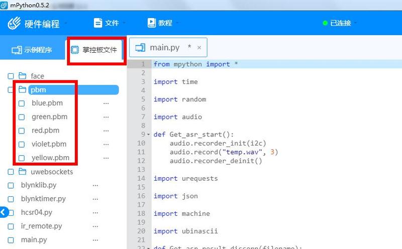

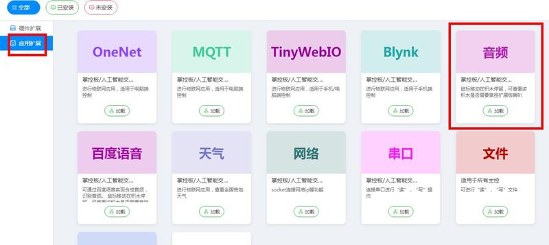

3.添加模块,应用扩展,音频模块
在文件菜单,上传文件到掌控板。
red.pbm ;  green.pbm;  blue.pbm violet.pbm yellow.pbm

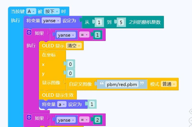

(一)智能单词本主程序

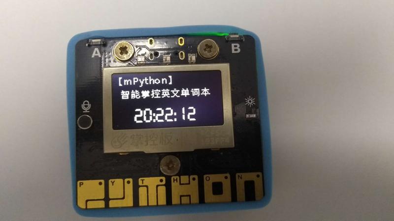

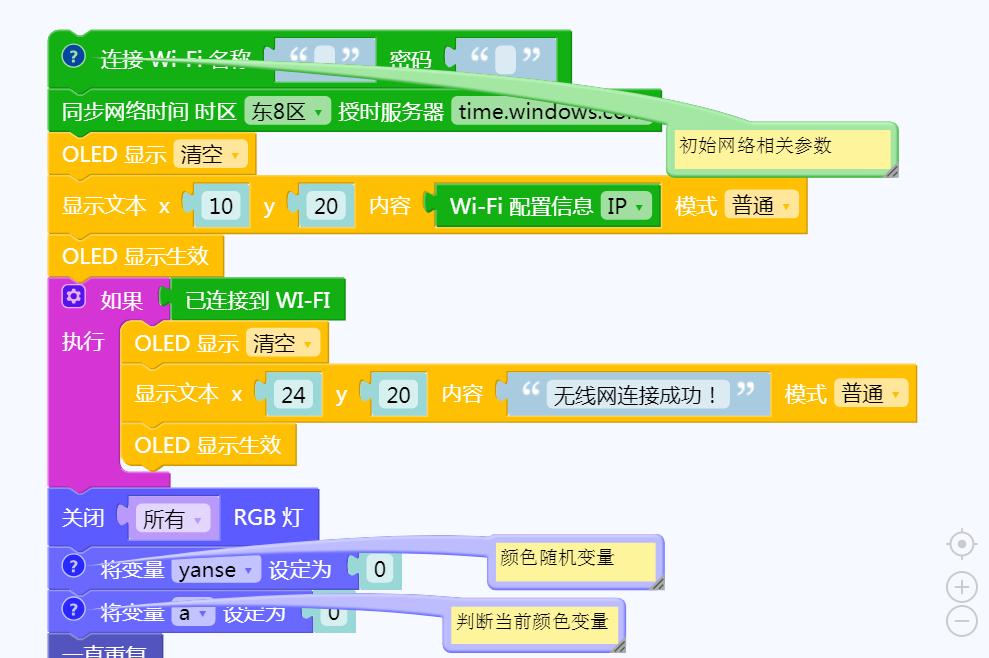

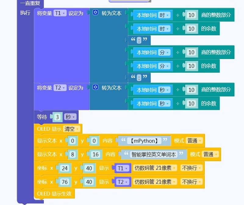

初始化网络相关参数,初始颜色随机变量,判断颜色变量,上电后,显示标题:【mPython】智能掌控英文单词本 ,显示;时分秒
(二)识别单词子程序
当按下掌控板A键时

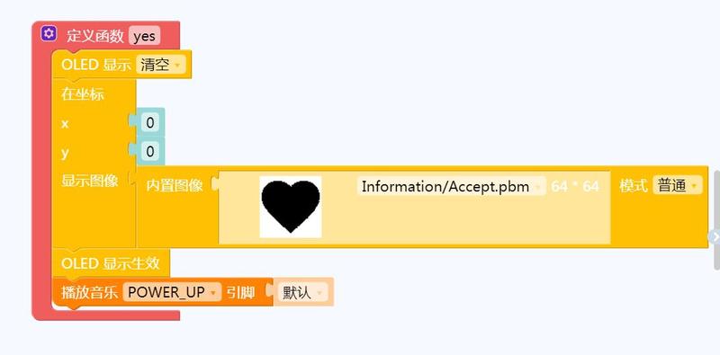

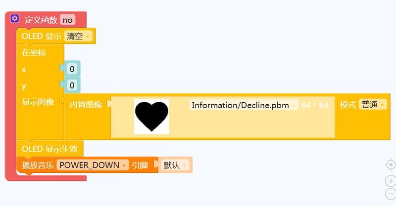

1.当OLED 屏幕显示“red”,我们说出“红色”,
如果正确,OLED 屏幕显示“√”,且RGB灯显示“红色”,蜂鸣器发出on声音,
否则,OLED 屏幕显示“X”,且RGB灯关闭,蜂鸣器发出off声音。

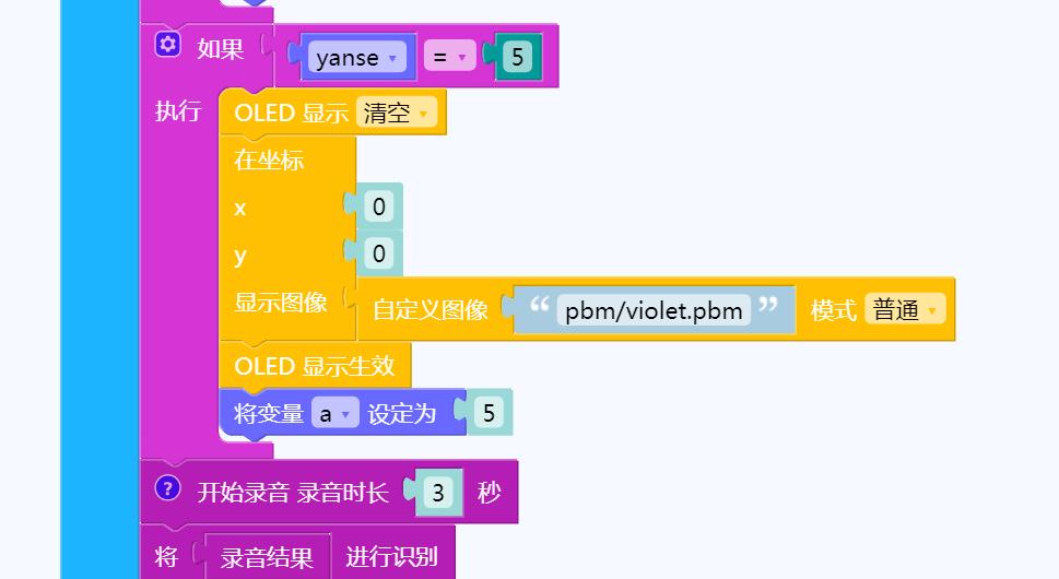

5.当OLED 屏幕显示“violet”,我们说出“紫色”,
如果正确,OLED 屏幕显示“√”,且RGB灯显示“紫色”,蜂鸣器发出on声音,
