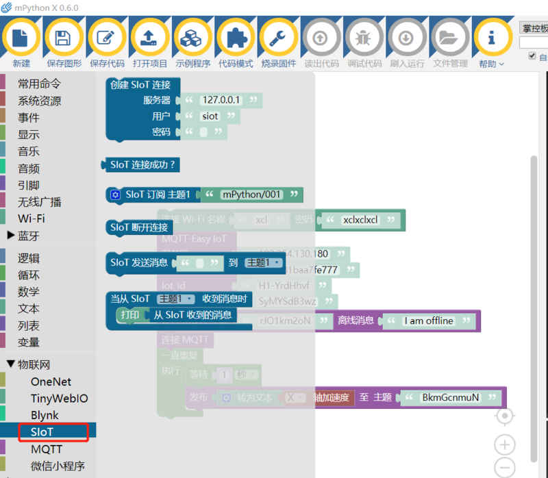

掌控板的图形化代码双模编程平台,原来的SIOT是和easy-IOT一起用的,不稳定,新版添加了SIOT专用block,稳定。
最新版本0.6.0下载:
http://static.steamaker.cn/files/mpythonx-0.6.0-win.exe
下载安装0.6.0版。

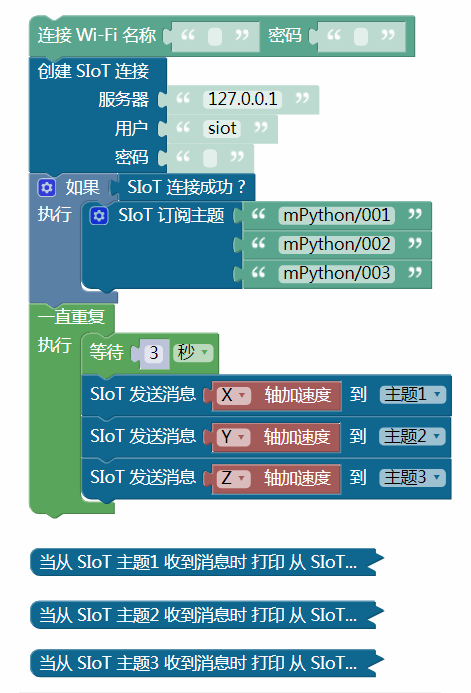

刷入掌控板。这个例程很棒的,订阅三个主题,分别发送三个消息,同时掌控板接收消息并显示,软件控制台打印消息。

例如:mPython/001
可以设置查询时间及条数,并导出数据进一步分析。
软件控制台打印的消息:
掌控板显示:
示例进行过长时间测试的,非常稳定,适合教学应用。
