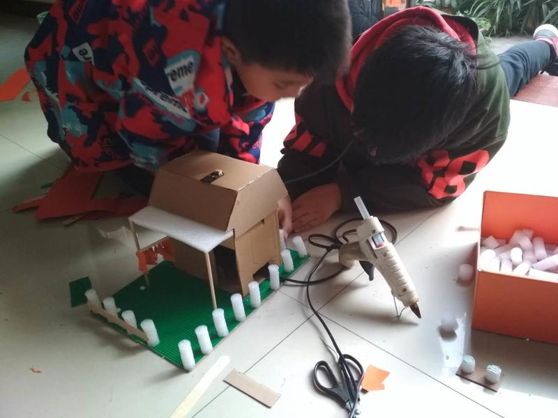

天台上晾有衣服,妈妈外出总担心变天下雨。
小朋友设计了一个小作品。
虽然是很多人做过的的项目,可是对这两位小朋友来说,是第一次,从写程序,做模型,都是新鲜的。
创客作品,能创新很好,就是模仿别人做一遍,也是很好的。

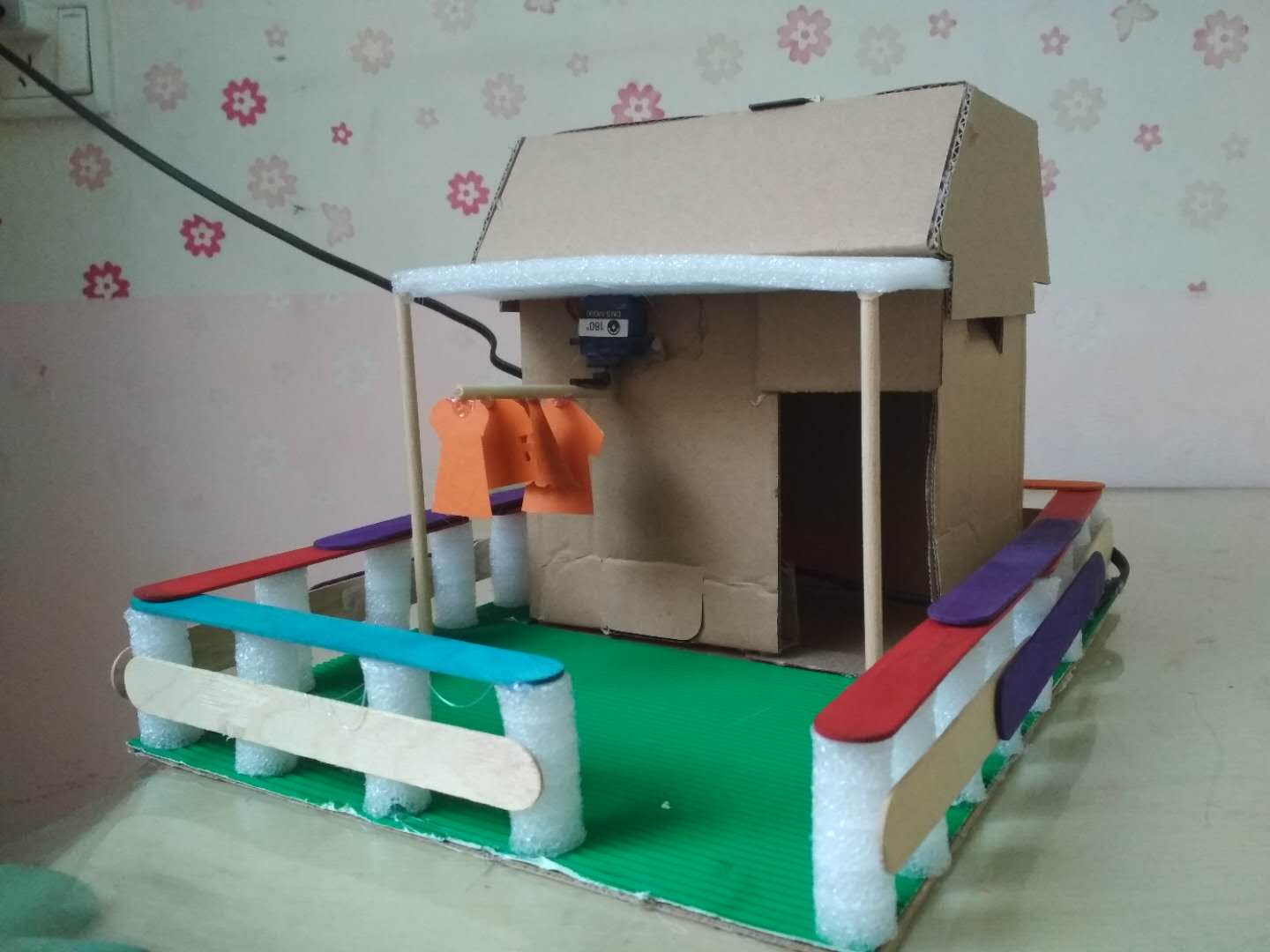

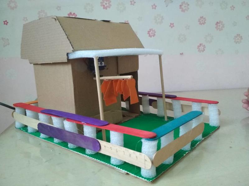

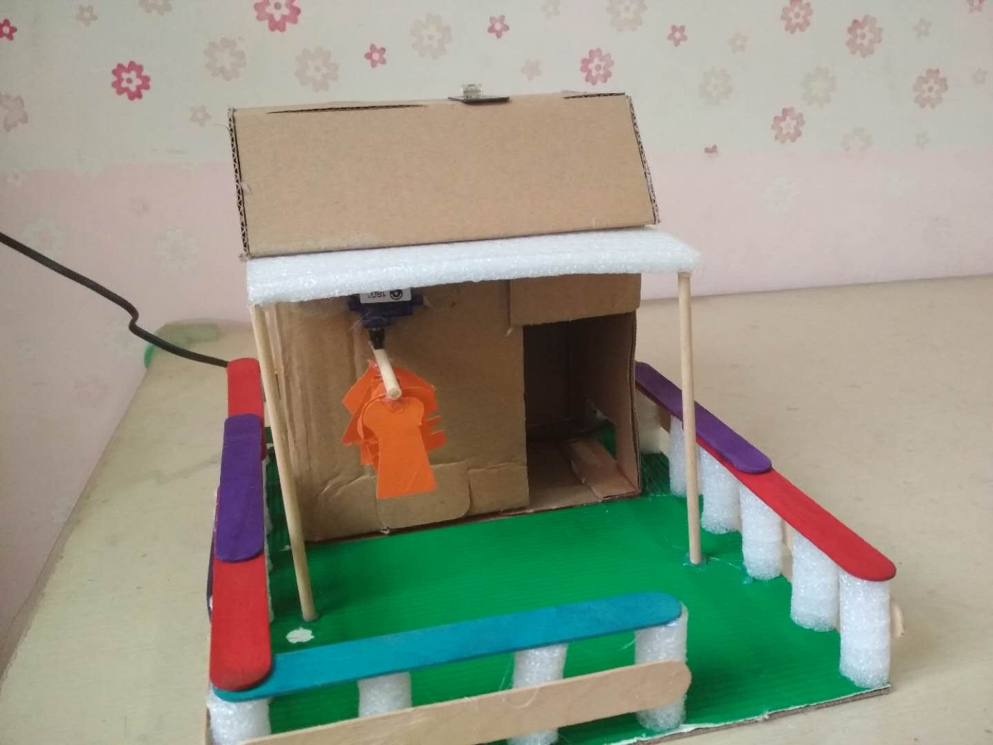

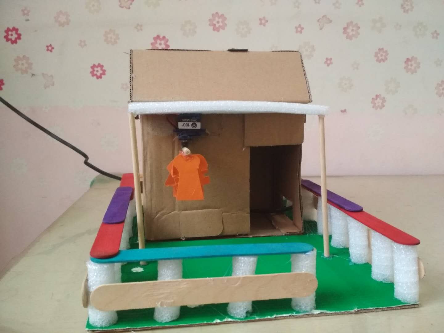

【制作过程】

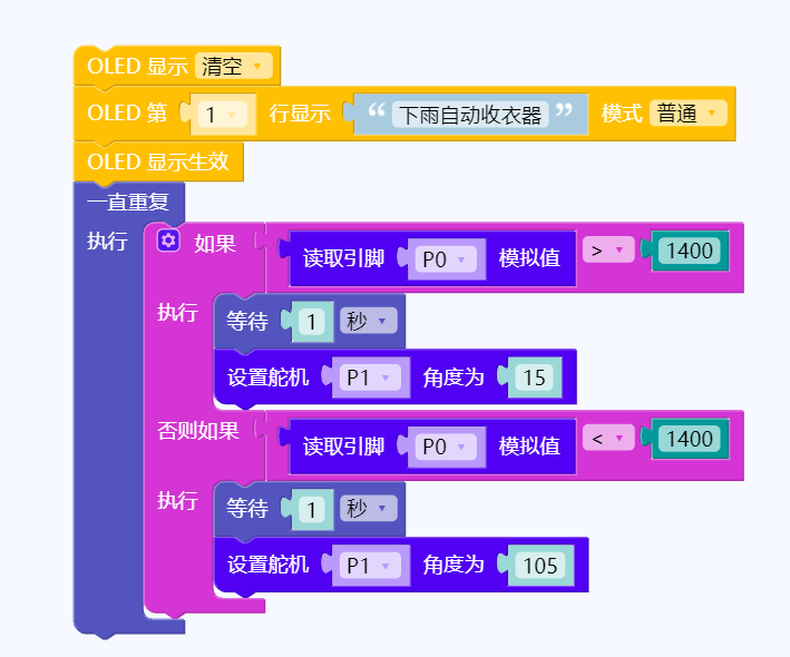

【程序截屏】
软件Mpython
