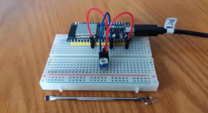

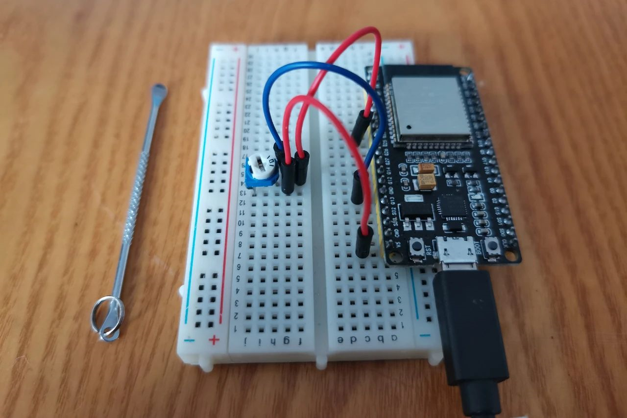

用杜邦线将电位计的两侧固定引脚与开发板ESP32的V5脚和GND脚相连,将可动引脚与IO33脚相连。

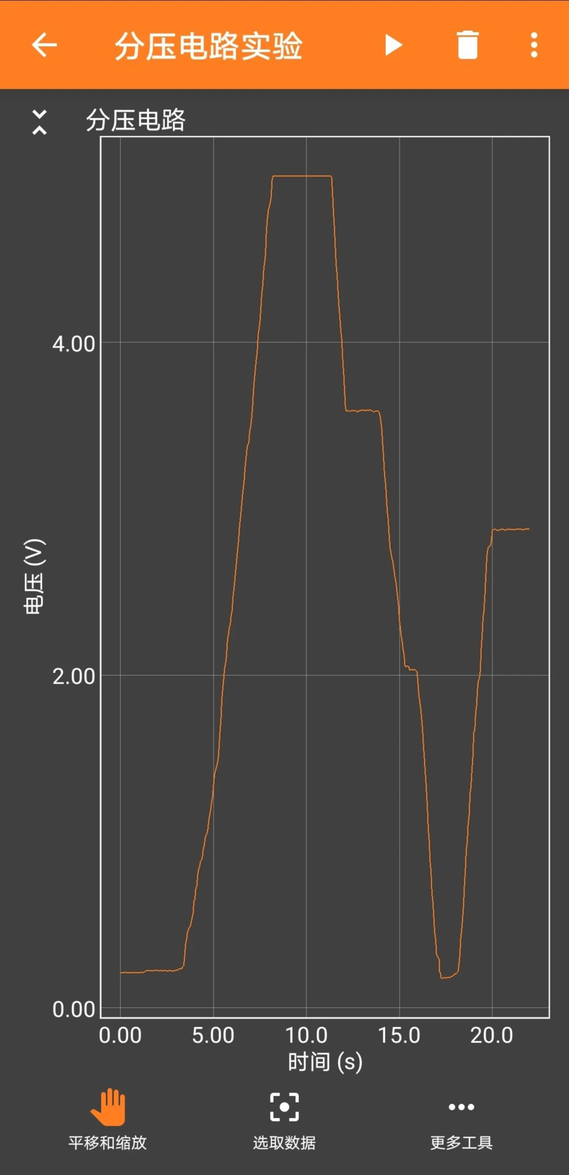

套用上次“电容器充放电实验”的Phyphox实验程序和ESP32源码,将它们修改成适合“分压电路实验”的需要。然后将实验的ESP32源码编译烧录到开发板上,将Phyphox实验程序加载到Phyphox系统内。
然后,将智能手机中的Phyphox实验与开发板ESP32建立蓝牙连接,Phyphox就可以接受和处理ESP32传来的电压数据了。
有了蓝牙技术的支持,Phyphox可以将智能手机转化为一台可以随身携带的数据分析器和图形显示器。
