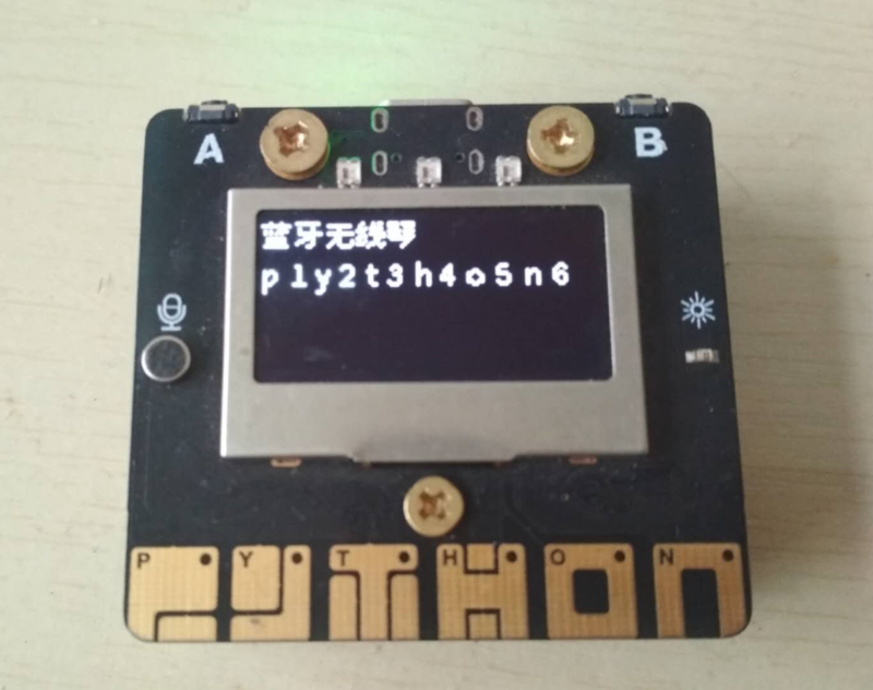

用mPythonX的蓝牙测试版完成掌控板编程,用蓝牙模拟蓝牙键盘。
用蓝牙连接掌控板和电脑。
用labplus3编程小程序,然后用掌控板蓝牙键盘功能来无线弹琴。

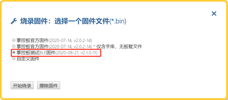

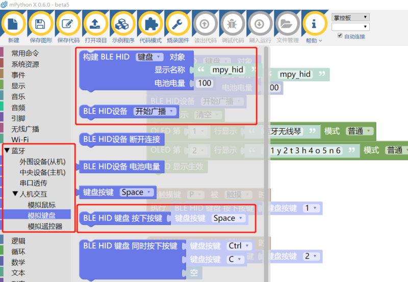

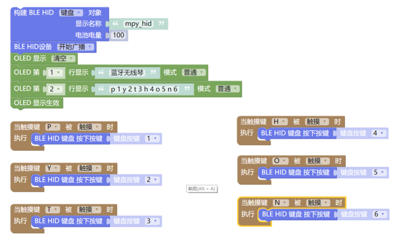

mPythonX程序
连接掌控,烧录掌控板测试BLE固件

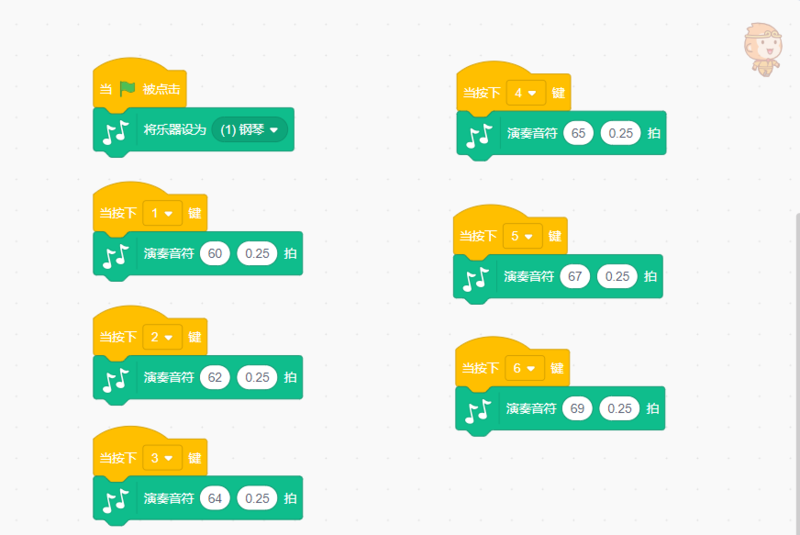

labplus3程序

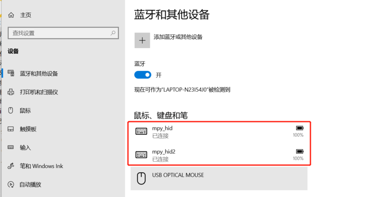

掌控通过蓝牙连接电脑
开始弹6个音的无线蓝牙琴吧。
