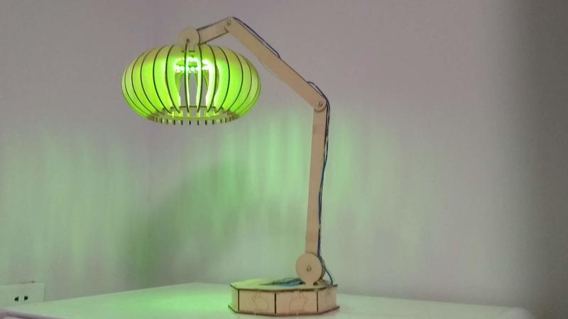

一、【作品概述】
     台灯是家庭中必备的小家电,无论老人起居,还是孩子读书,都是常用的小家电。作品通过LaserMaker建模和掌控板2.0的语音AI技术相结合,掌控板智能台灯针对不同人群,设计两种控制台灯的模式,儿童模式使用手动控制,儿童触摸掌控板P 、Y、T、H、O、N触摸按键,控制台灯不同状态,老人模式使用语音控制,通过灵敏掌控板麦克风控制台灯的不同状态,方便生活的目的.
二、【创作过程】
(一)创意来源
    当夜幕降临,当打开线条简洁的木色台灯,透过灯罩的光线,温暖而柔和,舒适的光线,瞬间充满整个居室。既保护孩子的双眼,又让房间具有亲和力,身处其中,让我们感受到真正的 放松。我们设计一台《掌控板智能台灯》。
(二)功能实现
《掌控板智能台灯》设计简单,选材易取,操作简单,性价比高的产品,两种模式控制台灯。儿童模式使用手动控制台灯:
1.当触摸掌控板P 键,打开台灯;
2.当触摸掌控板Y键,关闭台灯;

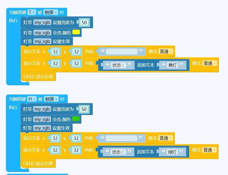

3.当触摸掌控板T键,台灯打开黄灯;
4.当触摸掌控板H键,台灯打开绿灯;

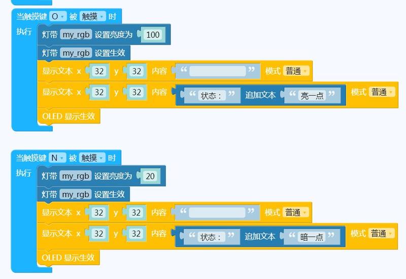

5.当触摸掌控板O键,台灯亮一点;
6.当触摸掌控板N键,台灯暗一点;
老人模式使用语音控制台灯:
7.当语音发出开灯指令,打开台灯;
8.当语音发出关灯指令,关闭台灯;
9.当语音发出黄灯指令,台灯打开黄灯;
10.当语音发出绿灯指令,台灯打开绿灯;
11.当语音发出亮一点指令,台灯亮度达到100;
12.当语音发出暗一点指令,台灯亮度降低10;
通过灵敏掌控板麦克风控制台灯的不同状态,方便生活的目的,

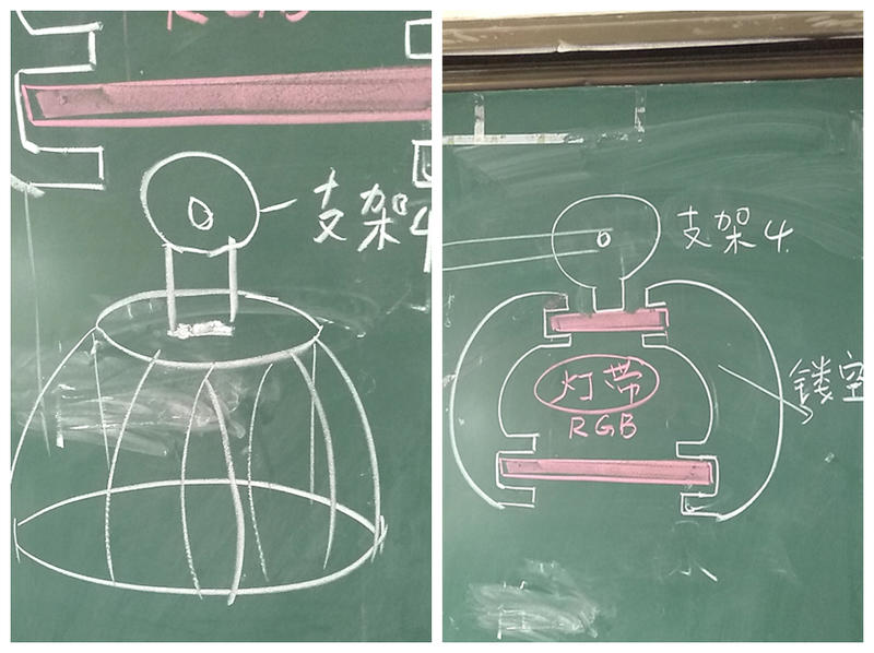

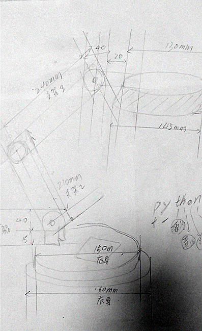

1.手绘设计图(图1-图3)
图1.掌控板智能台灯手稿
图2.台灯灯罩手稿
图3.台灯灯罩设计草图

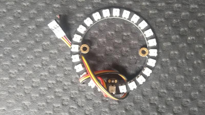

2.主要材料
(1)掌控板X1(图4掌控板);
(2)掌控宝X1;
(3)RGB灯X1;
(4)LaserMaker建模套件X1;

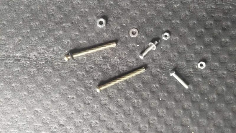

(5)螺丝、螺母、十字螺丝刀X1 ;
(6)电烙铁松香焊锡X1;
图4掌控板

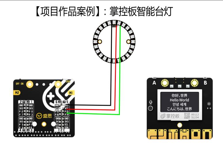

5.电路图:(图6)
图6电路图

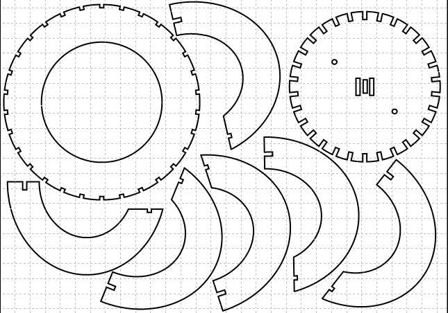

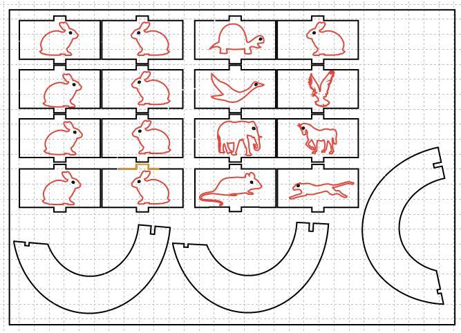

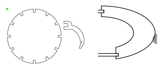

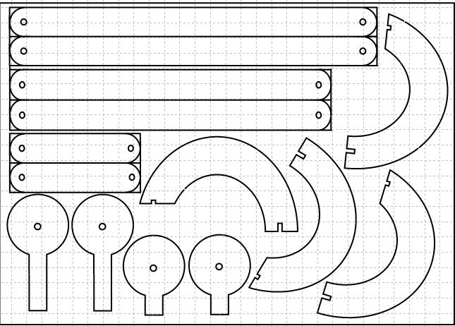

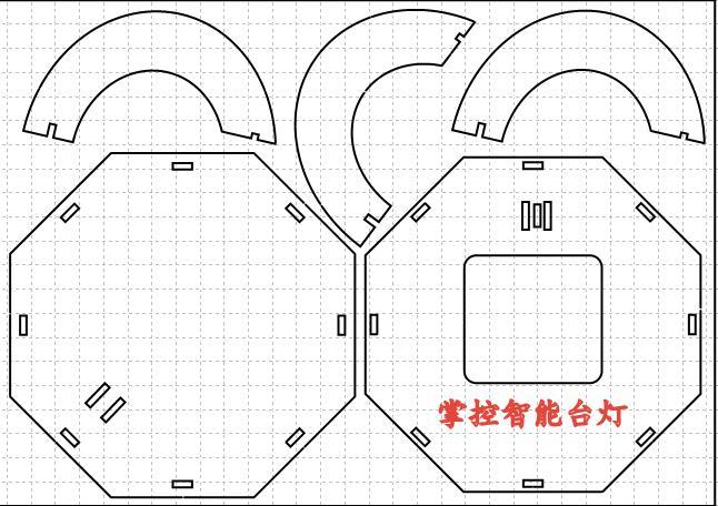

6.激光建模(图7-图9)
图7台灯底座设计
图8台灯支架设计
图9台灯灯罩设计

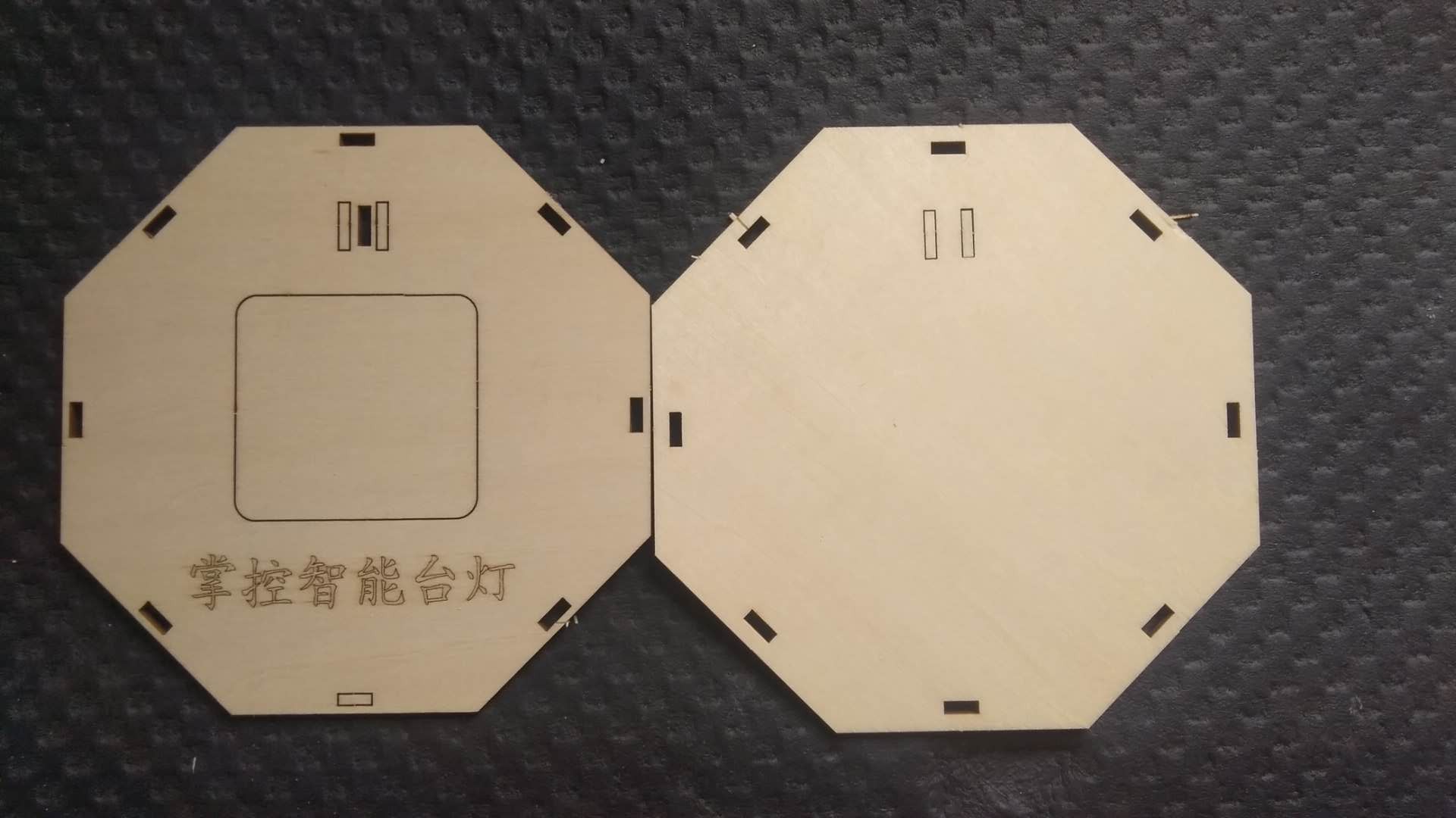

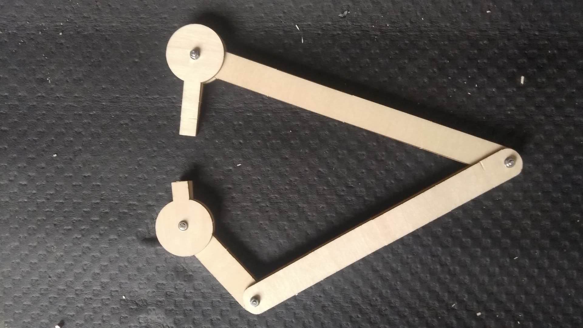

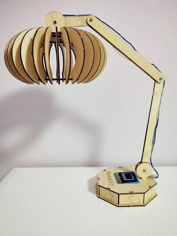

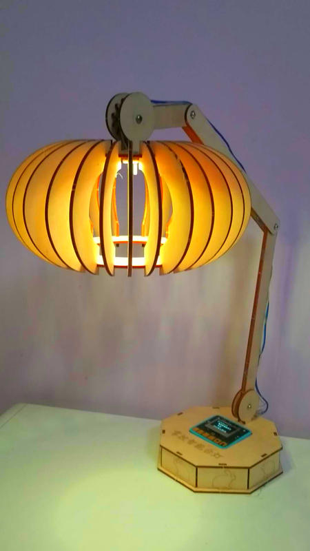

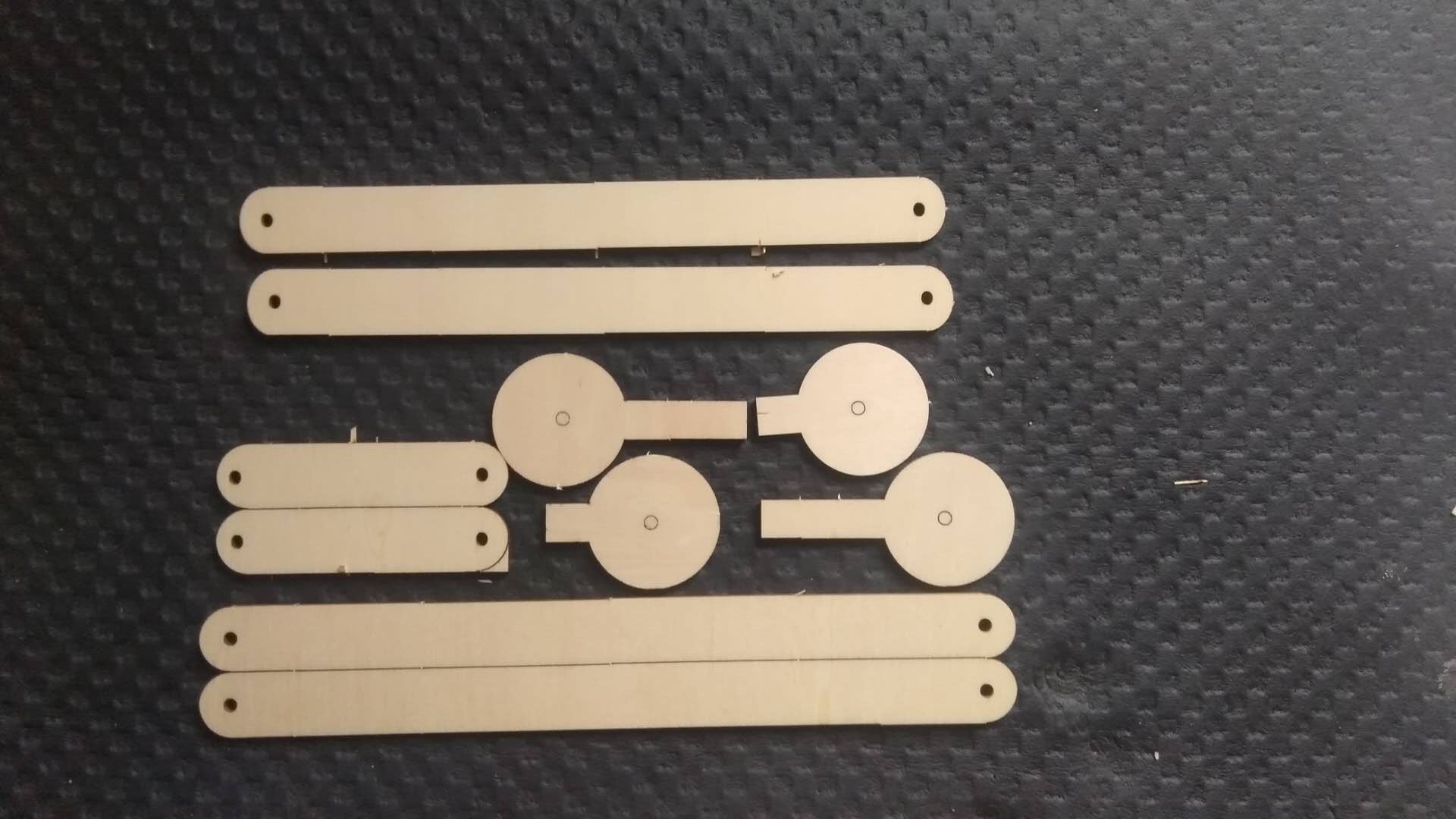

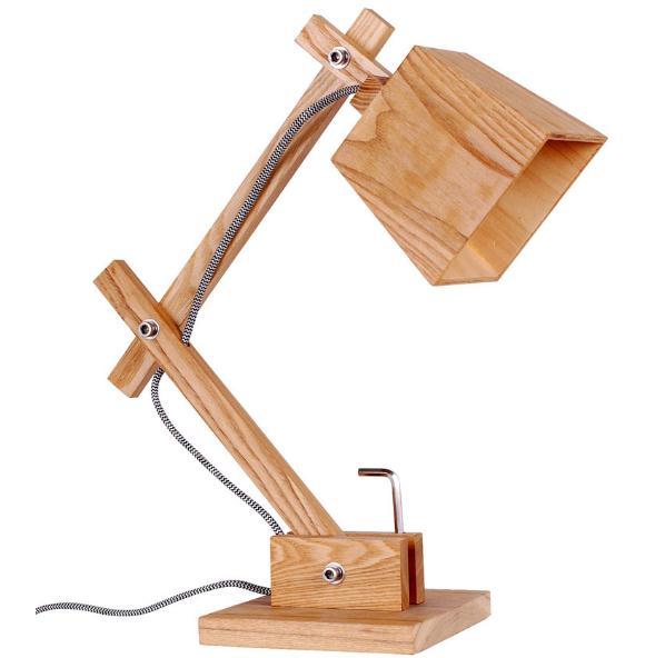

8.台灯搭建图:(图10-图16)
图10.台灯支架
图11.台灯底座
图12.台灯底座上下盖
图13.台灯支架组装
图14.台灯的RGB灯
图15.台灯的固定螺丝
图16.组装后台灯

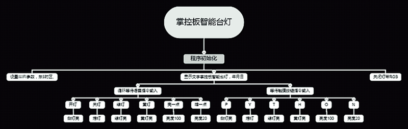

7.程序流程图

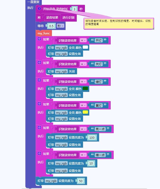

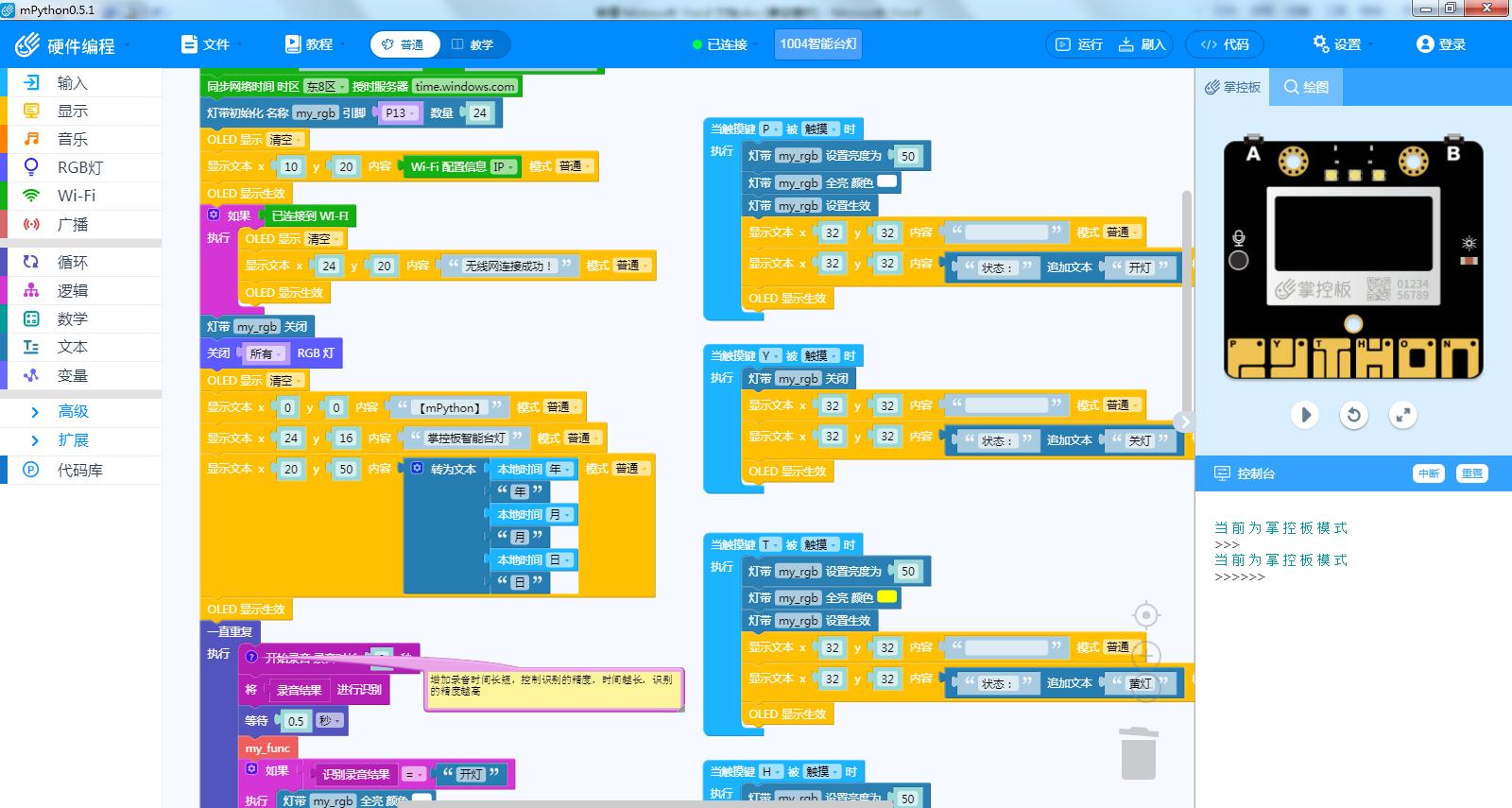

8.程序编程

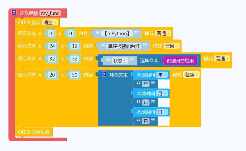

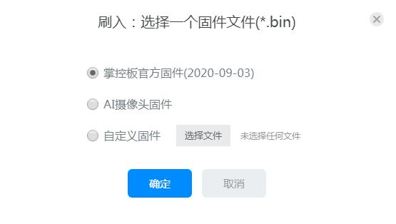

(1).程序的编写软件是mPython0.5.1,通过数据线连接掌控板和计算机,设置烧录固件
(2).烧录固件,
在设置菜单中,烧录最新固件,选择一个固件掌控板官方固件(2020-09-03),确定;

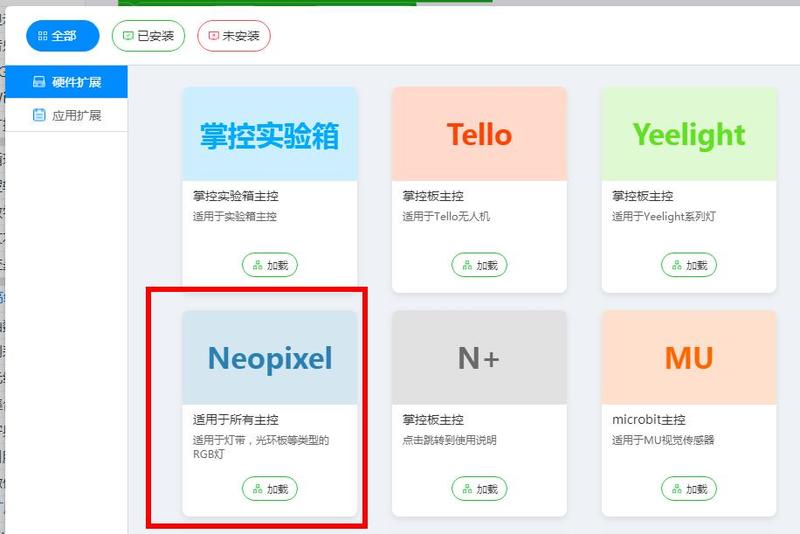

(3).添加模块:在模块区中扩展块中添加 音频块和 灯带;

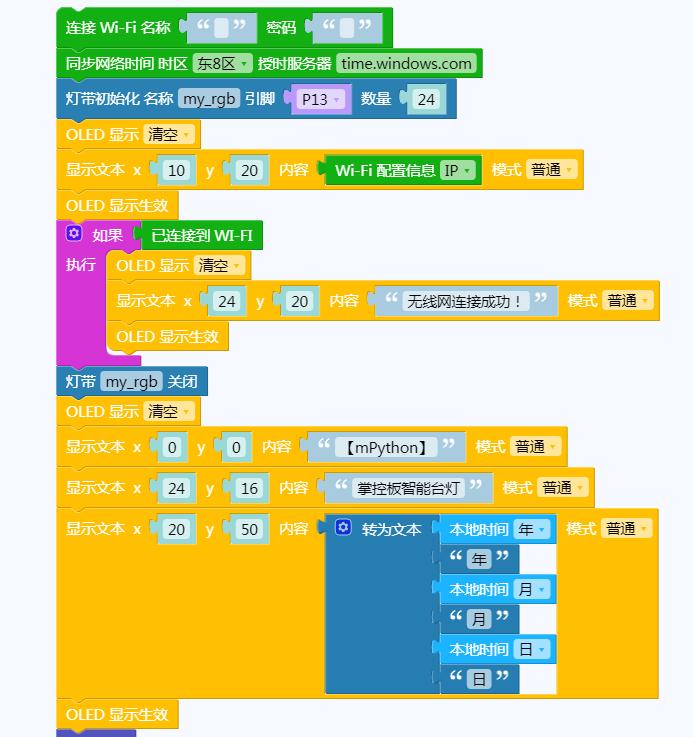

(4).初始程序
台灯连接WIFI参数设置,同步时区程序
台灯显示文字子程序

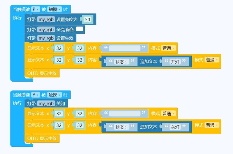

老人语音控制台灯程序
孩子触控台灯程序

1、Laserblock软件中元件库中元件非常丰富,在设计灯罩支架中直接使用常用图形中找到彩虹形,进行修改使用,很方便。

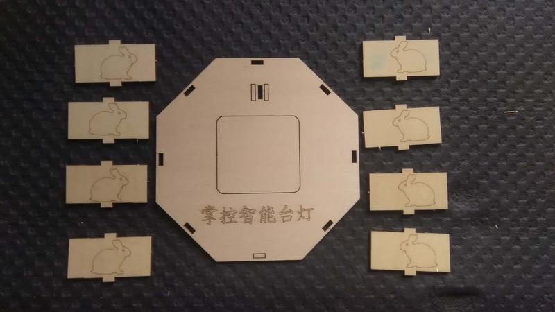

2、设计台灯底座时,卡扣的位置全部居中,卡扣的宽度2.7mm,否则过小影响后期的安装;
3、设计灯罩支架,使用360均匀分布,步距:12,数量:30,中心点:以圆心为中心,相对中心:取消;
4、台灯V1.0板子中设计台灯灯罩30个支架,切出来27个,缺少检查;台灯v2.0添加文字:掌控智能台灯;小兔子描写处理(红线),不用切割(黑线)
5、台灯V1.0板子添加底座和灯罩顶部的线孔没有预留;方便掌控板和RGB灯带导线连接。
