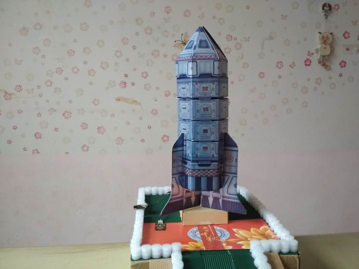

下面是小朋友制作的火灾洪水报警器。
【解决方案】

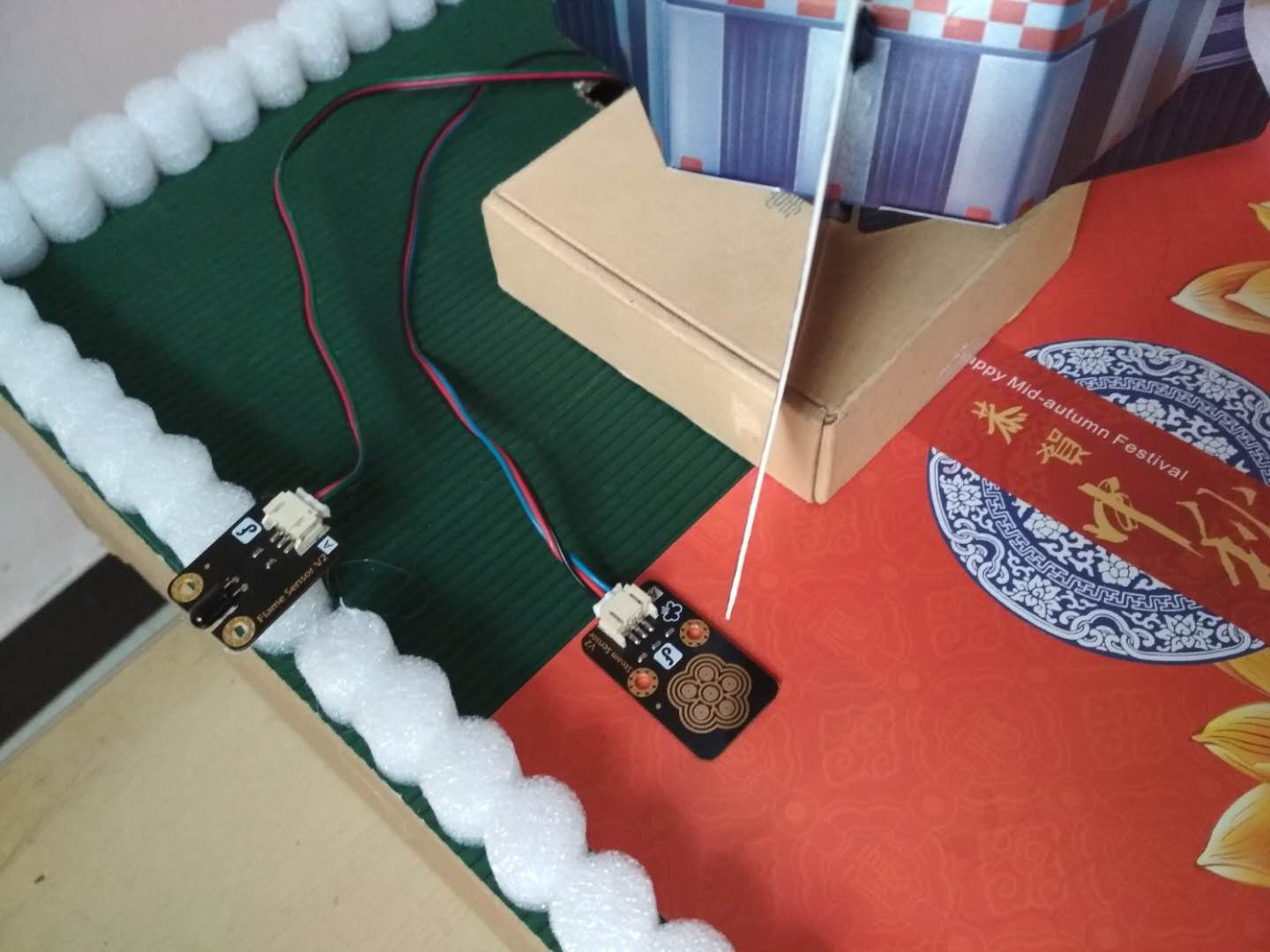

器材:掌控板 扩展板 水滴传感器 火焰传感器
传感器接 0 1 口

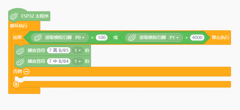

软件:mPython Mind+都可以
程序:
