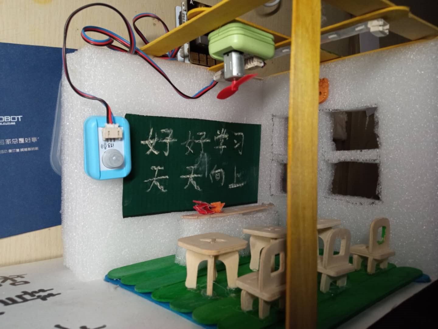

【项目介绍】
这是一个低级智能教室,为了节约电能,我们设计了这个教室,当有学生在教室里学习时灯亮,风扇转动。没有人在时,就会关灯关电扇。
当然这个模型还有不少问题,比如白天有人也要开灯么?天气凉爽时也要开电扇么?
不过先不管它了(后面再升级改造吧)。这是三个小朋友做了二个小时才完成的,有点成就感呢。
【器材准备】
掌控板     1
扩展板     1(本项目用了N+的百灵鸽)
小风扇     1
灯带        1
人体红外热释电模块       1
胶枪及其它
【软件】
mPython
【电路连接】
小风扇       P1
人体红外   P0
灯带          P13
【制作过程】
没有拍照,略去啦。

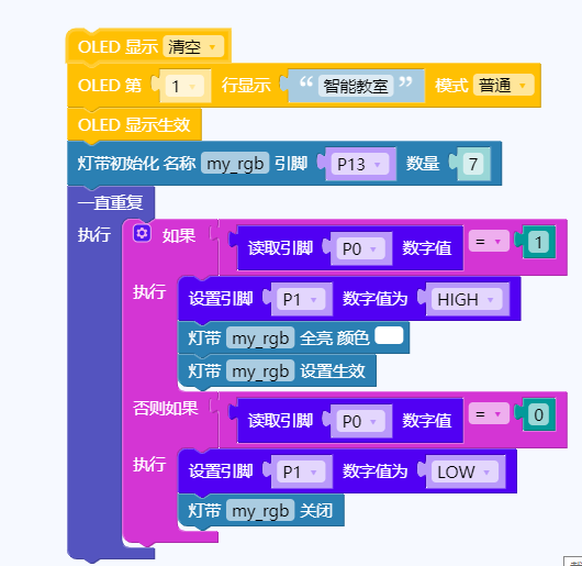

【程序截屏】

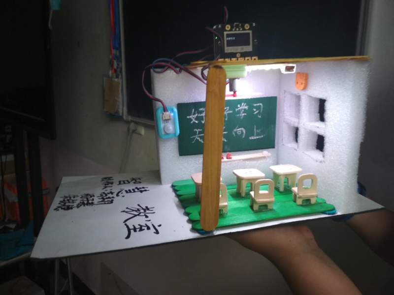

【演示效果】
