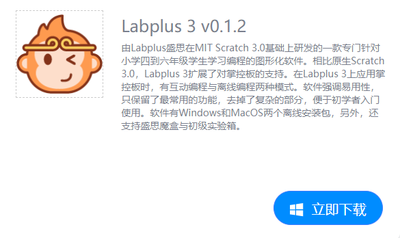

软件下载:
https://www.labplus.cn/software

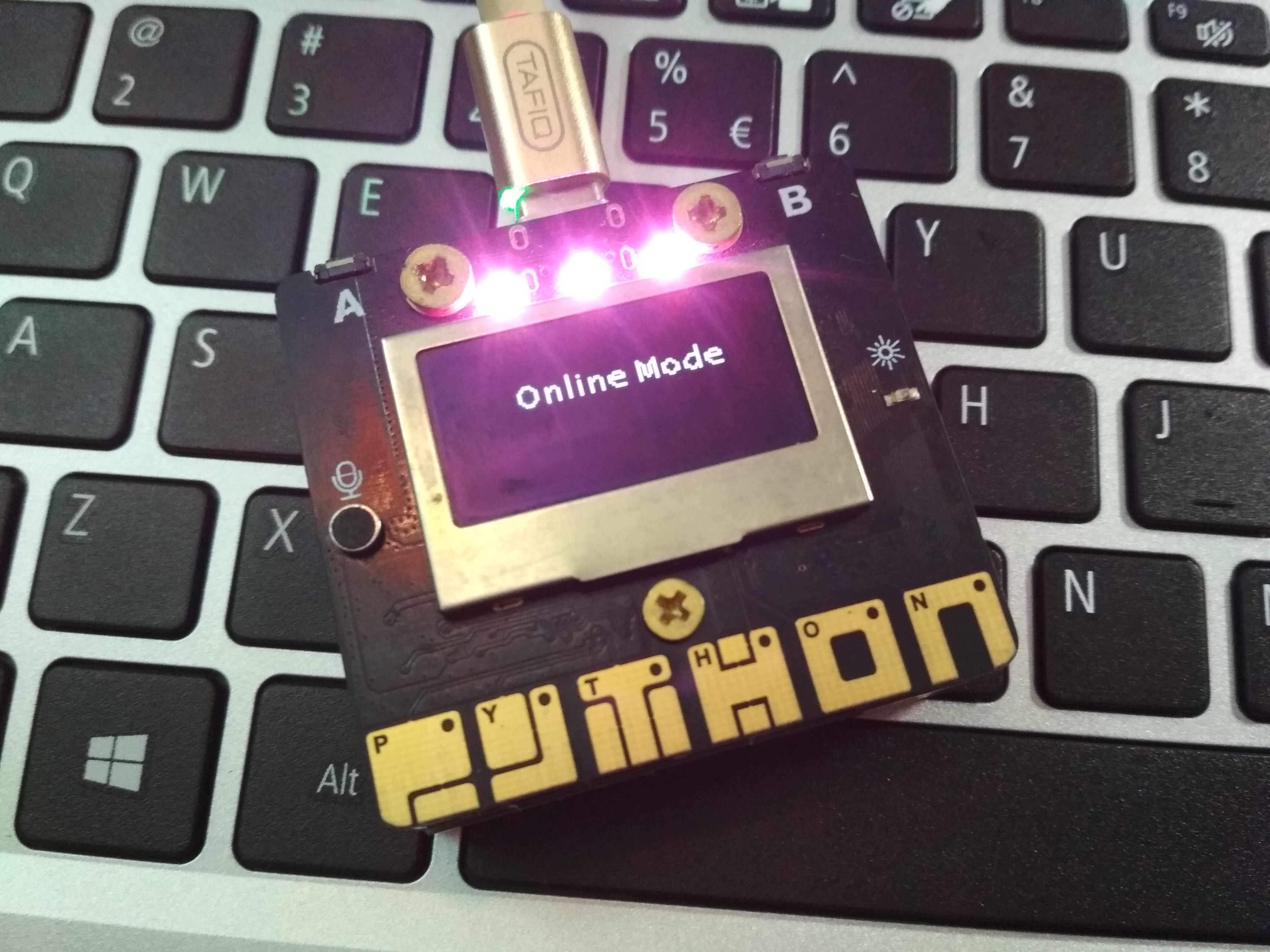

01、连接掌控
掌控板进入Online Mode模式

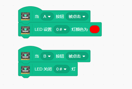

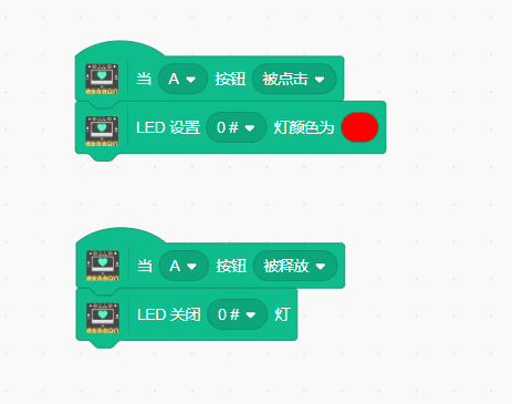

任务1:按下A键开掌控板上的RGB灯,松开时关闭
练习1:按下A键开掌控板上的RGB灯,按下B键时关闭掌控RGB灯
参考答案:

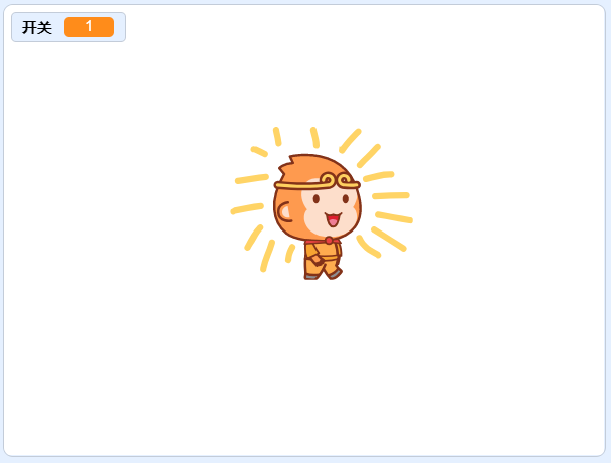

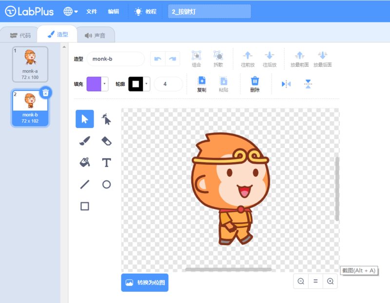

本例中用大圣的头像做虚拟灯

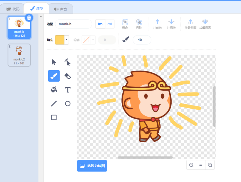

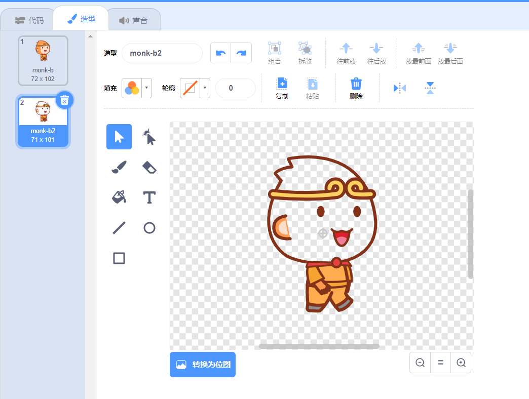

(1). 删除造型a,复制造型b,出现造型b2,清除造型b2大圣头部的颜色。
(2)给造型b加上光芒。哈哈,发光的大圣。
(3)写程序,切换造型实现开关大圣灯。

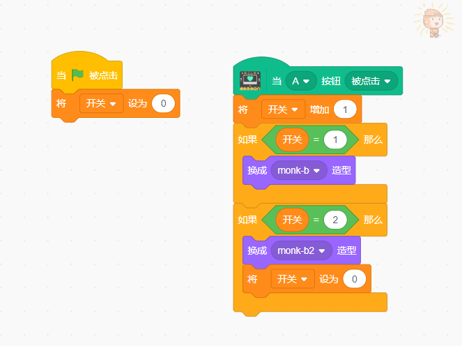

练习2:按A键开大圣灯,再次按下关灯,如此循环执行。
参考:

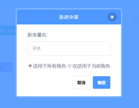

新建变量
参考程序

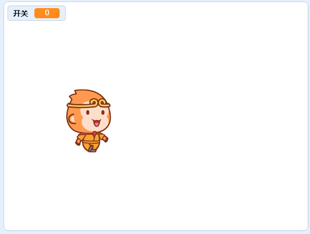

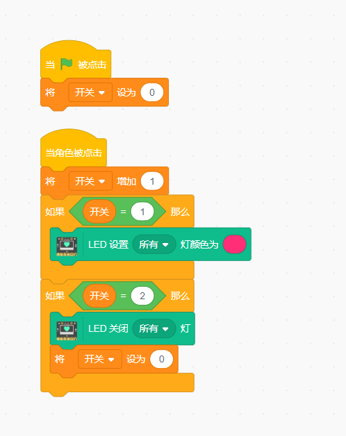

任务3、按下舞台上的虚拟按钮开掌控灯,再按下关灯。
用大圣角色做开关按钮,新建变量-开关。
参考程序
开灯效果
