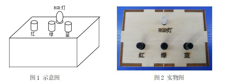

教具外观是使用激光切割椴木板,然后拼接而成的一个长方形盒子,简单又大方。盒子上方预留一个直径4mm和三个直径6mm的圆孔,分别用于引出RGB灯和红、绿、蓝三个旋转电位器。
二、装置图(图1示意图,图2实物图)

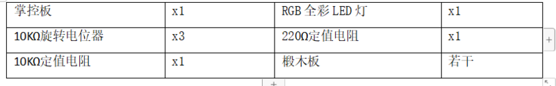

四、器材清单

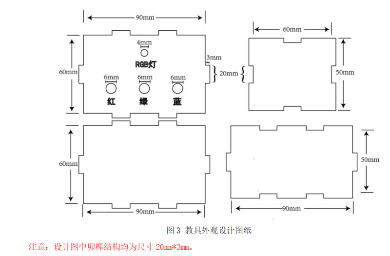

1.教具外观设计图纸
该教具使用LaserMaker软件设计外观图纸,然后使用激光切割椴木板拼接而成,其设计图纸及尺寸如下图3所示。

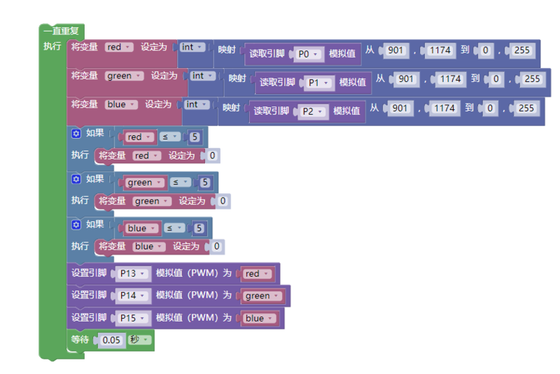

4.程序代码编写
该教具制作采用mPythonX软件编写代码实现颜色的合成与分解功能,
