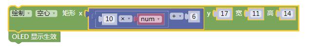

2.4 显示器上键盘,选中数字,外框跟随移动

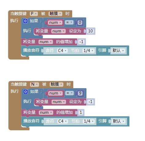

2.5 当P按下时,num减去1,意味着向左移动,方框向左移动10*num+6个单位。
当N按下时,num加上1,意味着向右移动,方框向右移动10*num+6个单位。

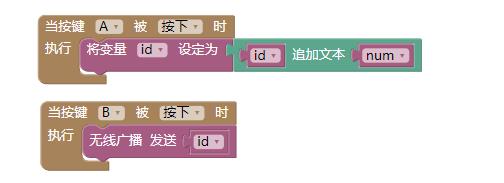

2.6 当A按下时确认输入,拼接字符串(追加)。当B按下时通过无线广播发送签到的手机号码后4位。

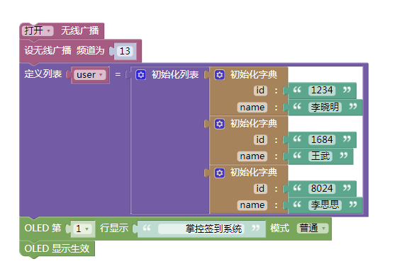

3.1 开启无线广播,并应用列表和字典,定义用户的后继号码后4位和对应的姓名。

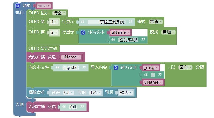

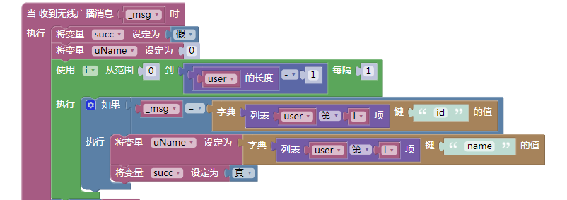

3.2 当接收端接收到客户端发来的手机号码后4位号码是,在列表中查找字典中对应的字符。如果找到,则签到成功,返回该用户对应的姓名。
3.3 如果签到成功,则通过无线广播把姓名发送给签到端,并且提示提到成功,播放音调。如果签到失败则直接返回fail
