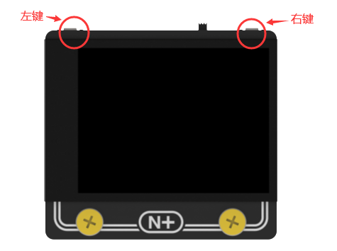

要进行二维码的识别,首先需要用程序将模式设置成二维码识别模式,按下左键,可以进行模式切换。

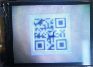

当我们使用二维码识别时,将小方舟屏幕中央对准二维码,自动框会自动选二维码。调整小方舟与二维码的角度和距离,让白色方框尽量框住整个二维码。
3、学习二维码
侦测到二维码后,按下右键开始第一次学习,松开则结束学习;如果需要学习其他二维码,将方框对准其他二维码图样,按下右键开始第二次学习;长按右键,可以取消学习成果,重新学习。
学习过后,小方舟的屏幕左下角会显示二维码的信息。
4、识别二维码
当小方舟再次遇到学习过的二维码时,屏幕上会有白色方框框选出二维码,并显示该二维码图样的信息。

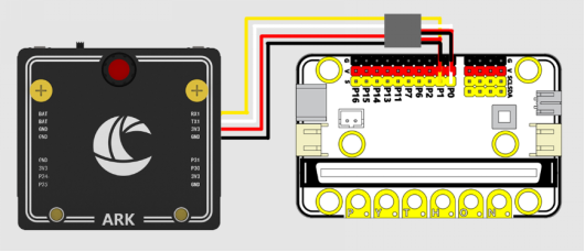

将杜邦线小头的一端接在小方舟标有RX1、TX1、3V3、GND的接口上,另一端接在IOX的P0以及P1口,将黑线部分对准即可。

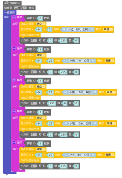

Step1:学习与识别
假设现在有“小明”、“小红”、“小刚”、“小亮”和“小夫”五个角色,其中一个是罪犯,其他四个是公民。
先使用小方舟依次学习这五个不同的二维码,定义每个二维码的ID,按照顺序排列,依次为ID0,ID1,ID2,ID3和ID4;如果下次识别到相同的二维码标签,小方舟会根据ID,读取到对应二维码的身份信息。
为了满足游戏需求,这里我们设定小亮为罪犯,其他四个人分别为公民。另外,设定当小亮(罪犯)的二维码被识别到时,小方舟的LED灯亮红色;当其他四个人(公民)的二维码被识别到时,小方舟的LED灯亮绿色。
根据以上信息,我们开始接下来的编程。

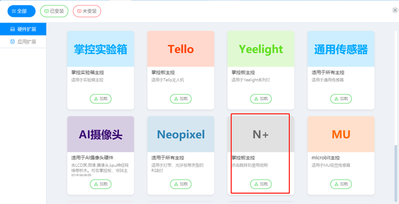

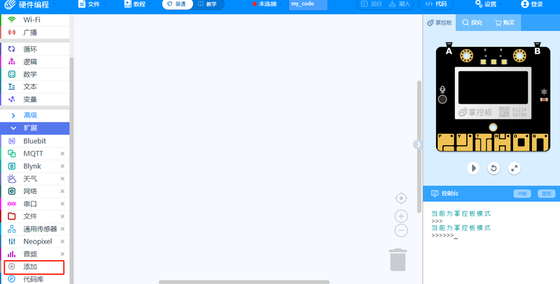

打开mpython软件,点击扩展部分的添加,在硬件扩展那一栏中,添加“N+”模块即可。
Step3:指令学习
来认识一下本节课需要用到的新指令。
将小方舟进行初始化,恢复初始设置,程序开始前都需要初始化,放在程序的开头。
使用程序让小方舟学习方框中捕捉的模型(可按小方舟上的右键)。
使用程序清除已学习数据(可长按小方舟上的右键)。
切换算法,可以随时切换到其他算法,但不能多个算法同时存在。
获取学习到的二维码的数据,小方舟每学习一个二维码,会给对应二维码定义一个ID,ID的值跟学习二维码的先后顺序一致,也就是ID会按照顺序标注为“ID0”,“ID1”,“ID2”,“ID3”。.
设置小方舟上RGB灯的颜色,也可以使用掌控板上RGB灯。

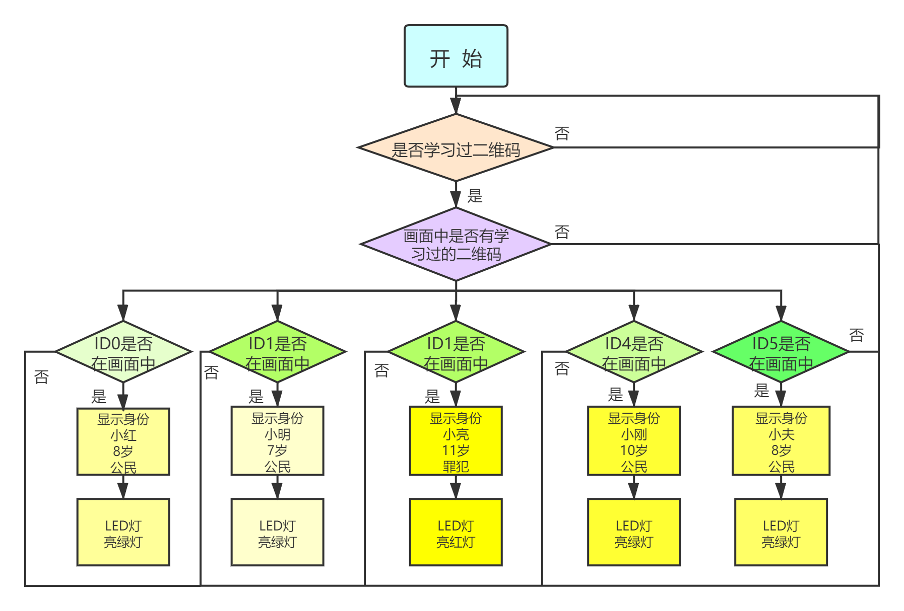

Step4:流程图分析
程序流程图如下:

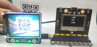

当程序启动后,按照环节一学习的顺序,重新对五个二维码进行学习,赋予对应的身份信息和LED灯颜色,之后将五个二维码分发给五名玩家,并开始游戏。
根据游戏规则,如果被淘汰的玩家二维码识别为亮红灯,则罪犯淘汰,游戏结束,平民胜利;如果被淘汰的玩家二维码识别为亮绿灯,则游戏继续,最后剩下两人,则罪犯胜利。
