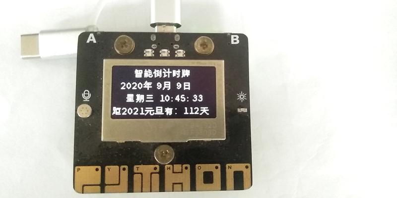

2.如果网络连接成功,RGB灯绿亮,音乐JUMP_up响起,时间显示到 OLED 显示屏上。
3.OLED 显示屏分别显示:年、月、日、星期、距2021元旦的天数

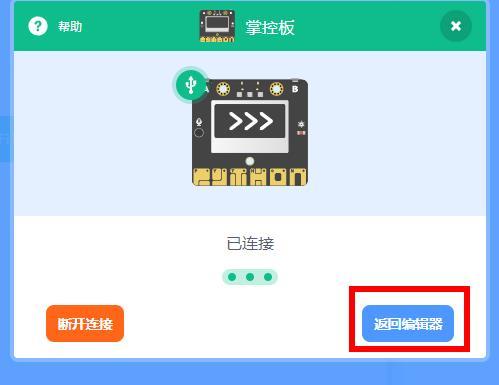

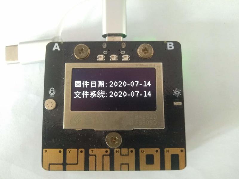

1.进入Labplus3,新建一个空白项目,用数据线将掌控板与电脑连接,恢复固件:2020-07-14;

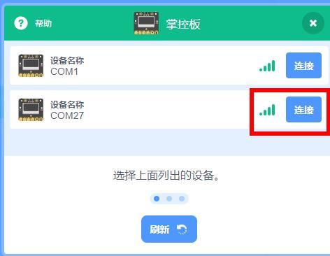

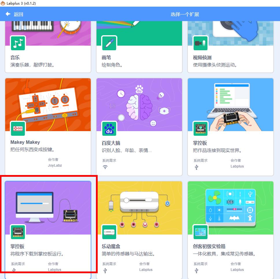

2.在模块区点击右下角添加扩展按钮,选择——将程序下载到掌控板运行
3.选择com27掌控板连接,返回编辑器

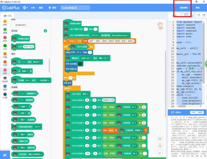

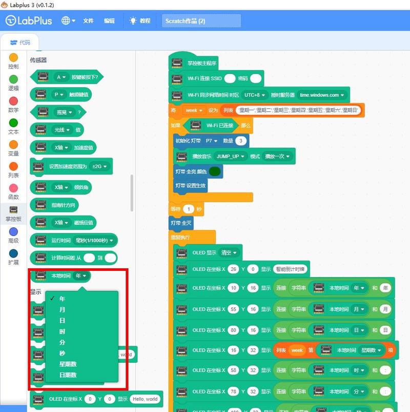

(1)获取时间

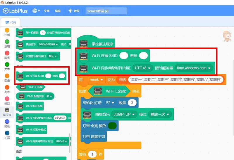

在生活中,电脑或手机设备想要连接无线网络,只需要打开无线网络界面,选择一个 WiFi,输入正确的密码就能成功联网了。掌控板联网的原理相同的,但由于掌控板自身无法检测 WiFi进行输入密码连接网络,因此需要使用指令来编程控制连接网络。
在掌控板的左边 WiFi 模块区中有连接 WiFi 的指令,在这个指令中输入需要连接的 WiFi 名称,和对应的正确密码,就能实现无线网络的连接了。

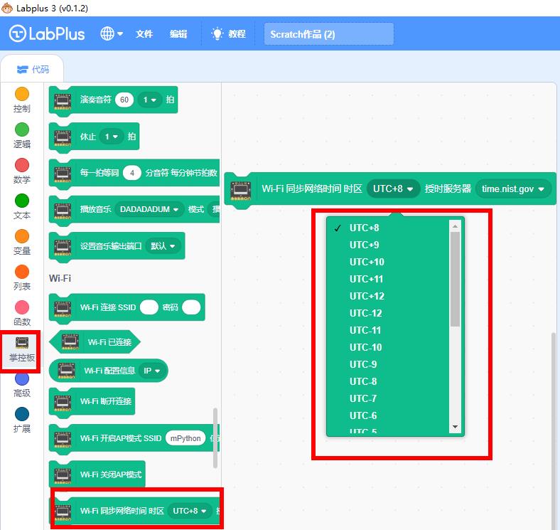

连接上网络后,接下来就需要让掌控板获取网络上的时间源,这个时间源就是网络中按照国际标准提供的可靠时间。在 WiFi 模块中,可以找到“同步网络时间”的指令,通过选择不同的时区,来获取当前地区的时间。

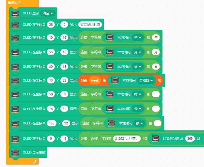

(2)显示时间
获取到的时间通过 OLED 显示屏显示出来,为了确保显示正常不会出现其他内容叠加,需要先将 OLED 显示屏原本的内容清空。然后使用“显示文本”的指令进行显示内容,显示的位置 x、y 自行设置,显示的内容即为获取到的时间,在掌控板传感器模块中找到“本地时间”指令,在这个指令中可以选择年月日时分秒等数值。
需要注意的是,“本地时间”指令获取到的是具体的时间数值,属于数字类型,
“显示文本”指令中的文本框只能放字符串类型的内容,也就是文本,两者属性不同,所以,“本地时间”指令是无法直接放入“显示文本”指令的文本框中。
因此要使用数据类型转换的指令,将“本地时间”数字类型指令转化为字符串类型,这样就可以放到“显示文本”指令中的文本框了。这样显示出来的便是具体的年份数值,如果要显示“X 年”的格式,则需要在数值后面加多一个“年”字,调整两者之间合适的显示位置 x、y。
同样,如果想要显示“X 年 X 月 X 日 X : X : X”的格式,则把显示的内容按顺序排好,然后对每个显示内容的位置调整到合适,避免内容出现重叠现象。

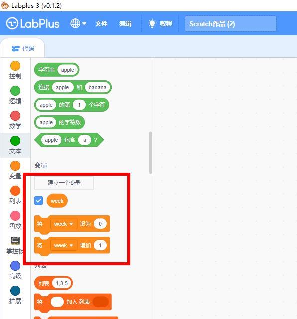

(3)显示星期

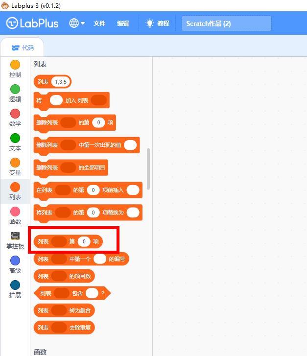

由于星期数从0--6,即0代表星期一 ;6代表星期日
列表变量 赋值给 week,定义列表用单引号和逗号隔开,即'星期一','星期二','星期三','星期四','星期五','星期六','星期日'
本地时间星期从变量week中调用显示出来。
说明 :
设置好显示内容后,一定要加上“ OLED 显示生效”的指令,文本内容才能正常显示出来。另外,时间是在不断变化的,OLED 屏幕上显示的内容也需要不断更新,因此,显示内容和显示生效的指令都要加上重复
执行指令,才能保证时间的实时更新。
这样便制作好了一个智能的物联倒计时牌。
