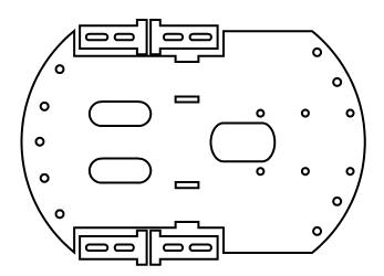

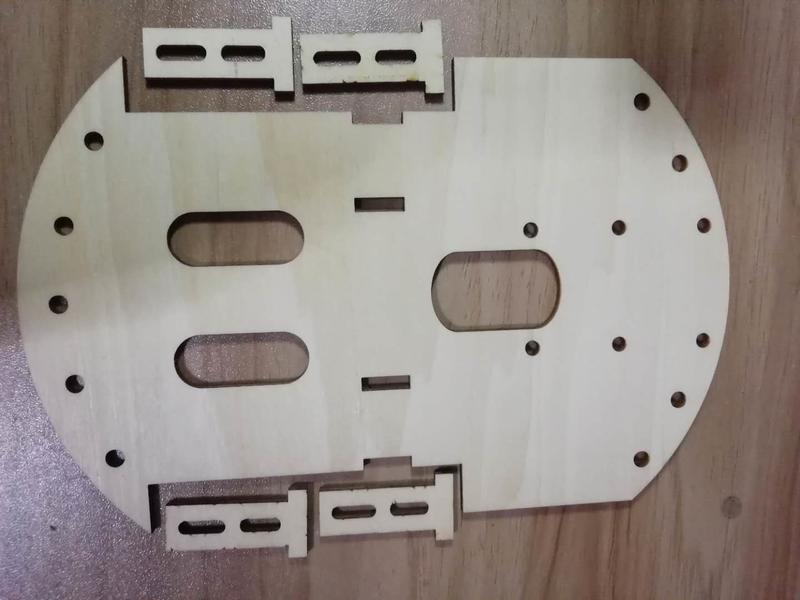

一、激光切割图纸
切割后效果图

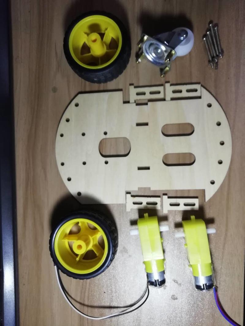

二、材料清单
·掌控板(含掌控宝)  X2
  汽车底盘(见图纸) X1
  TT马达                      X2
   车轮子                     X2
  万向轮                      X1
  M3铜柱及螺钉螺母    若干
   导线                         若干
所需器材实物如下图所示

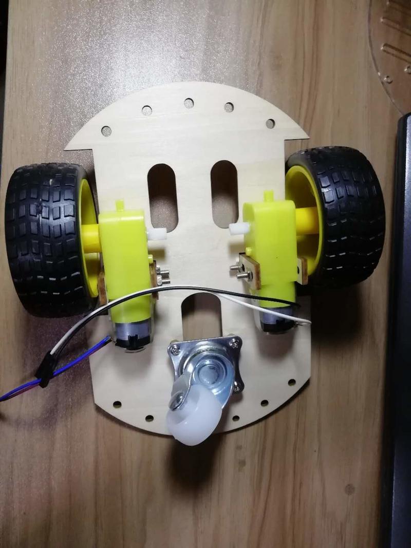

三、制作过程

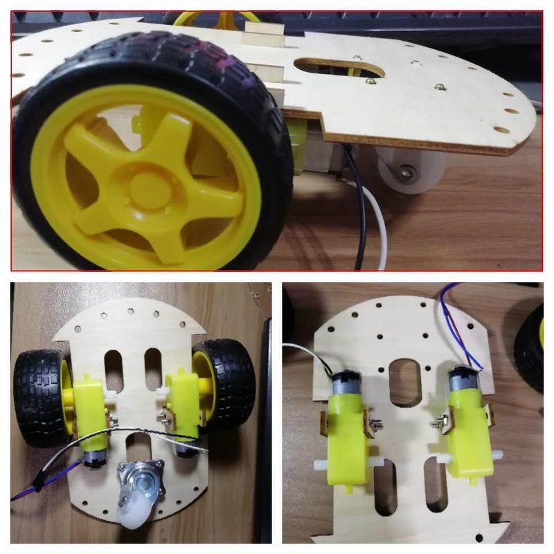

制作过程比较简单,主要是拼接车子的过程,以下通过图片来分享。

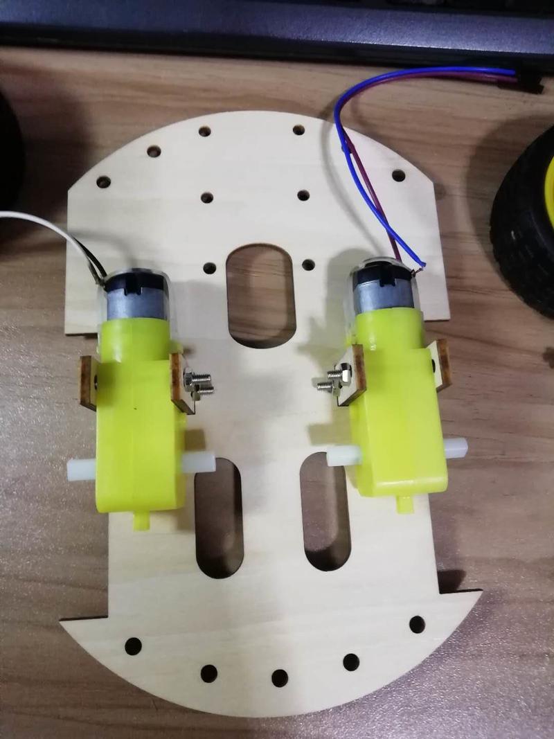

1. 使用紧固螺钉固定两个马达
2. 安装万向轮

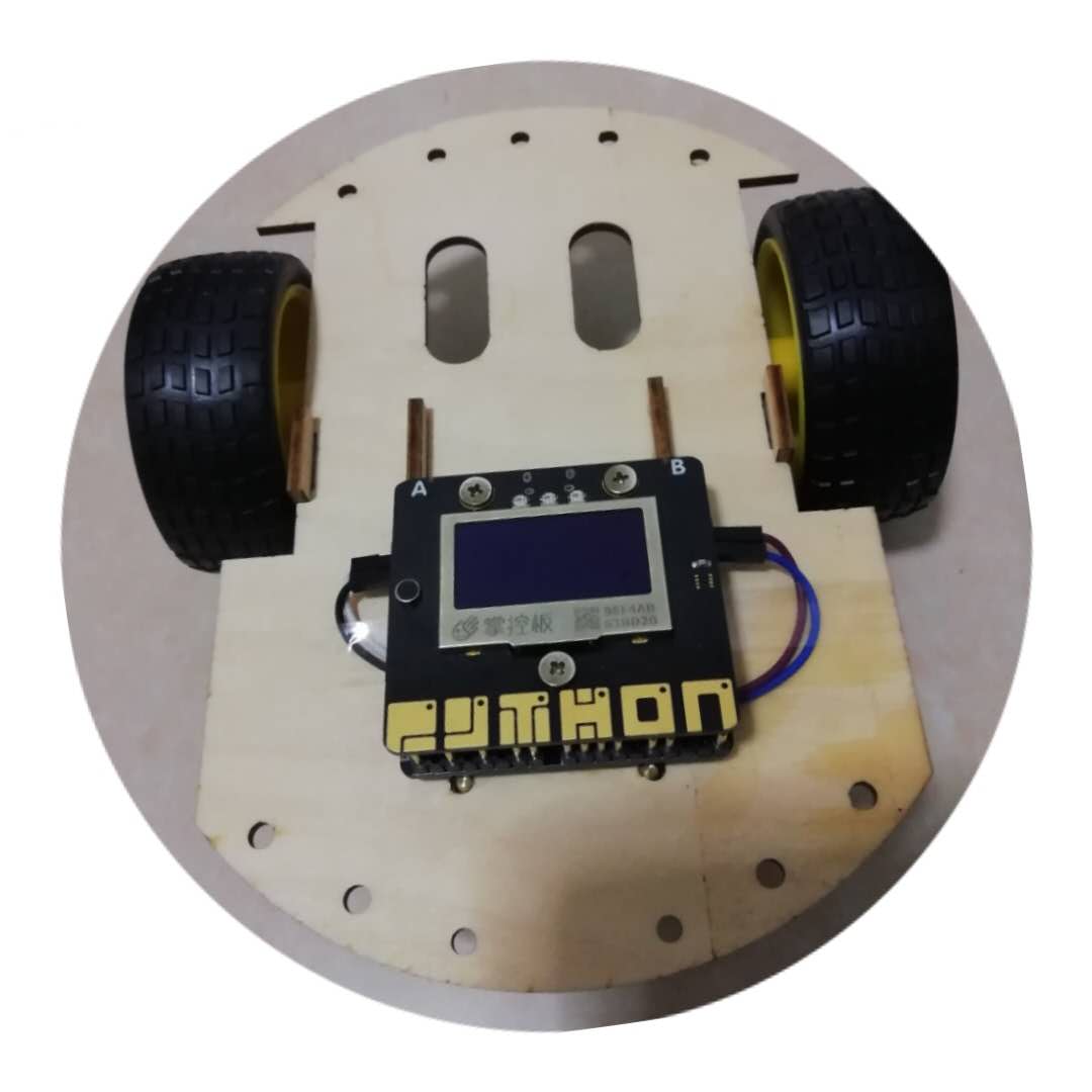

3. 装上掌控板,完成安装

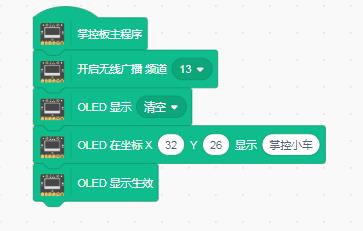

四、编写代码
本项目使用另外一块掌控板控制小车的运动“前进”、“后退”、“左转”、“右转”和“停止”。因此,代码也分两部分编写。

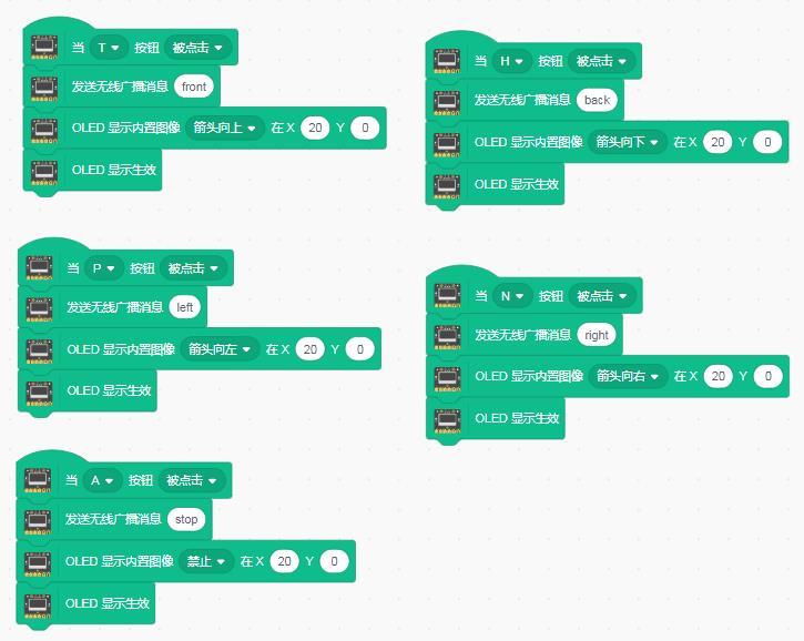

1. 发送端代码
(1)启动程序,开启“无线广播”,并提示“掌控小车”
(2)当T被触摸时,发送“front”命令,并显示向前箭头;
         当H被触摸时,发送“back”命令,并显示向后箭头;
         当P被触摸时,发送“left”命令,并显示向左箭头;
         当N被触摸时,发送“right”命令,并显示向右箭头
         当A被按下时,发送“stop”命令,并显示停止箭头

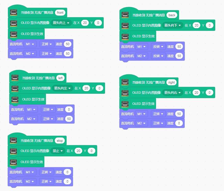

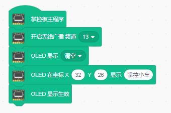

2.接收端代码
(2)当接受到“front”命令,设置M1和M2两个电机的速度为前进,速度为50,并显示向前箭头;
         接受到“back”命令,设置M1和M2两个电机的速度为后退,速度为50,并显示向后箭头;
         当接受到“left”命令,设置M1和M2两个电机的速度为前进,M1速度为0,M2速度为50,并显示向左箭头;
         当接受到“right”命令,设置M1和M2两个电机的速度为前进,M1速度为50,M2速度为0,并显示向右箭头
         当接受到“stop”命令,设置M1和M2两个电机的速度为前进,速度为0,并显示停止箭头
