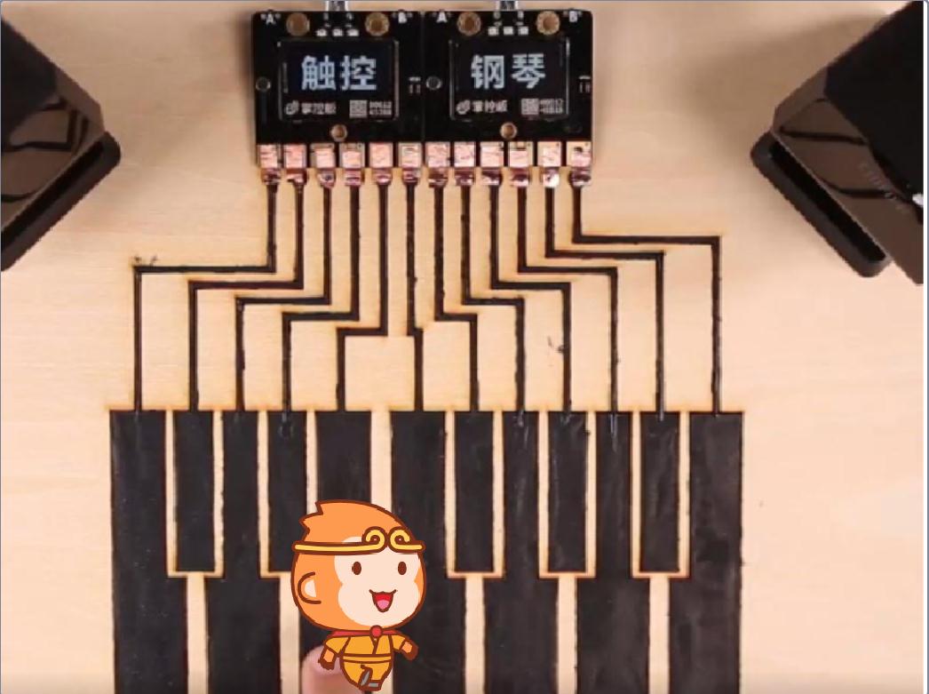

        音乐是艺术的一种,是表达或寄托人们感情的艺术语言,比一般的语言更能反映人类现实生活情感,它能舒缓人心情、放松、享受、宣泄等等,让我们的情绪得到释放。通过程序控制掌控板发出指令,实时模式控制电脑音频,发出美妙的声音效果,结合掌控板上的触摸按键,可以制作出一个迷你的触摸电子钢琴。

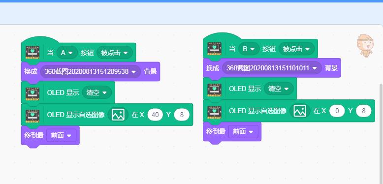

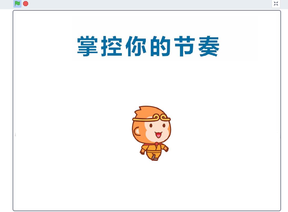

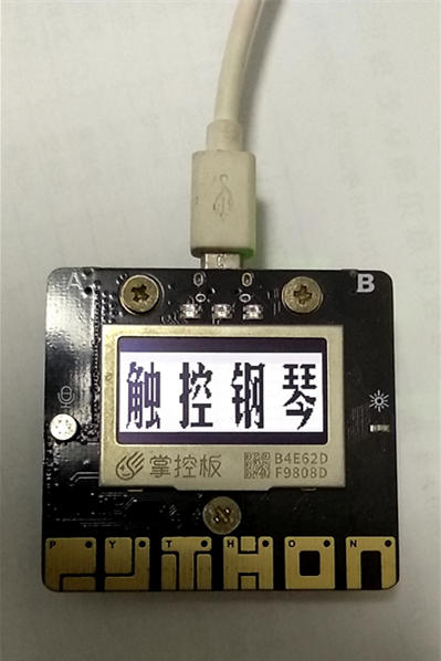

1.当按下掌控板A键时,舞台背景切换到背景“掌控你的节奏”,掌控板屏幕清空,显示掌控logo,
2.当按下掌控板B键时,舞台背景切换到背景“掌控钢琴”,掌控板屏幕清空,显示掌控掌控钢琴,

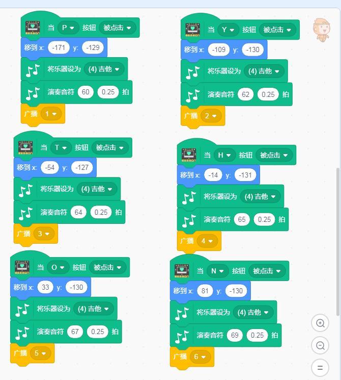

3.当触摸掌控板6 个触摸按键“P”“Y”“T”“H”“O”“N”,对应播放音符“do、re、mi、fa、so、la”,舞台显示数字1-6,移动悟空到不同的位置。

2.Labplus3的实时模式添加上的“演奏音符()()拍”的指令,可以任意的填写数字决定音高和长短,填写数字的地方会自动弹出钢琴,非常直观。
经过测试,60是钢琴上中音1(do)的数值,如果你把一个音阶里的七个按键都点一遍,会发现数字变化的规律,比如,中音re是62,中音mi是64,中音fa是65......,我们可以从中得出规律,通过调整左右两边箭头 ,数字增加或者减小,音就会增高(降低)。

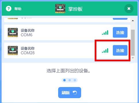

四、配置:
1.用数据线将掌控板与电脑连接,恢复固件:2020-07-14;
2.在模块区点击右下角添加扩展按钮,选择——把作品连接到现实世界
3.选择com28掌控板连接,返回编辑器,掌控板显示:Online Mode

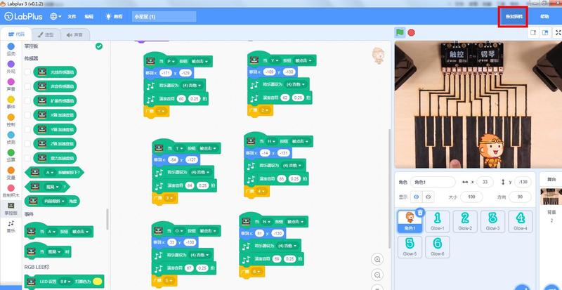

五、编辑脚本

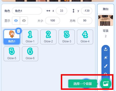

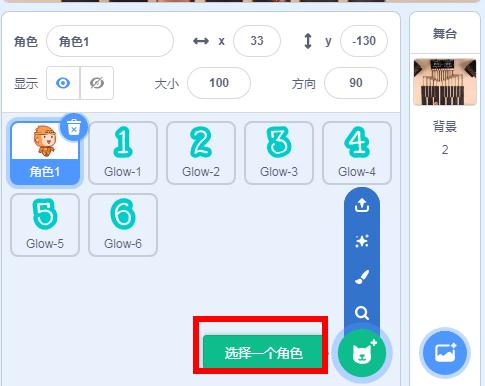

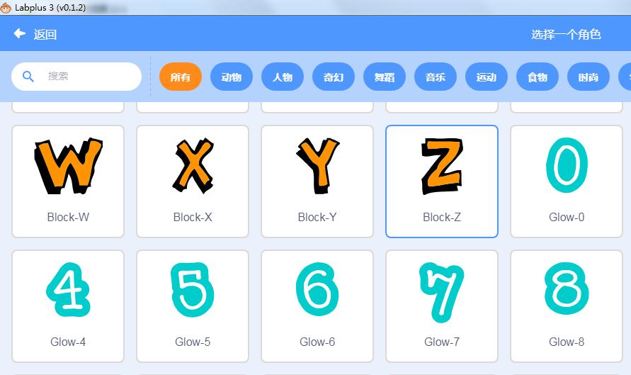

1.添加角色

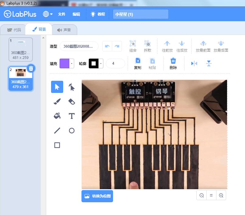

(1).在Labplus3编辑界面右下角,舞台区添加背景“掌控你的节奏”和“掌控钢琴”。
(2).在Labplus3编辑界面右下角,角色区添加monk角色和数字角色1-6。

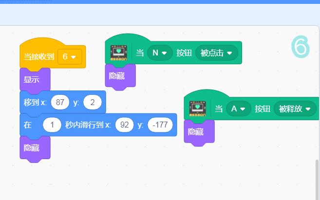

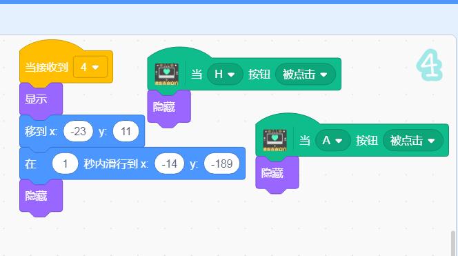

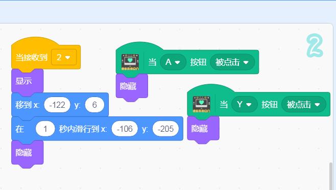

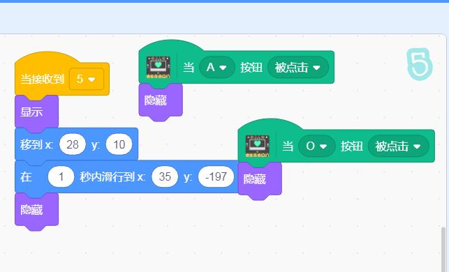

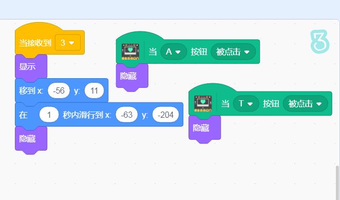

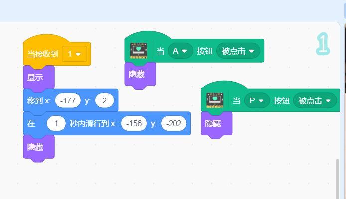

2..编写monk角色的脚本
3.编写音符角色的脚本
(1)弹奏音符的思路:当触摸6 个触摸按键,对应播放不同音符,舞台显示不同数字1-6,控制悟空移动不同的位置。

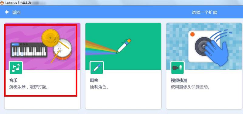

(2).在窗口左下角,扩展中添加音乐工具
