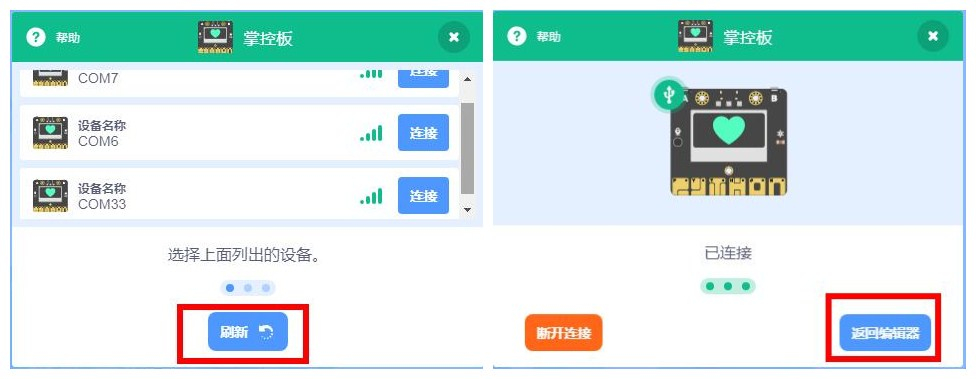

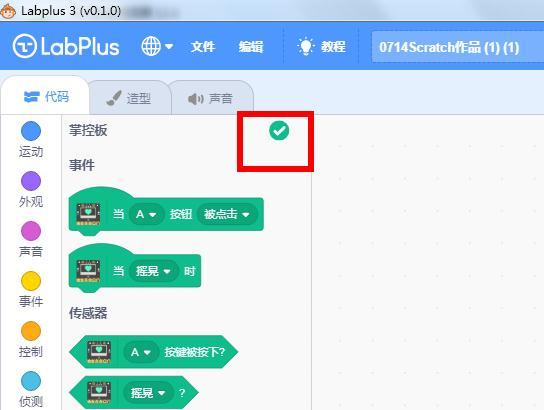

(二)连接配置
1.用数据线将掌控板与电脑连接

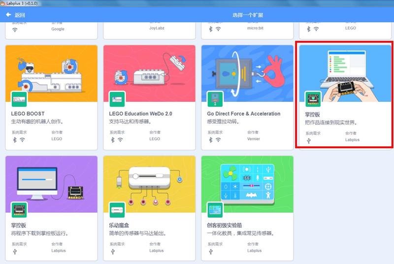

2.在模块区点击右下角添加扩展按钮,选择——把作品连接到现实世界
3.选择com33掌控板连接,返回编辑器,掌控板显示:Online Mode
三、编辑脚本

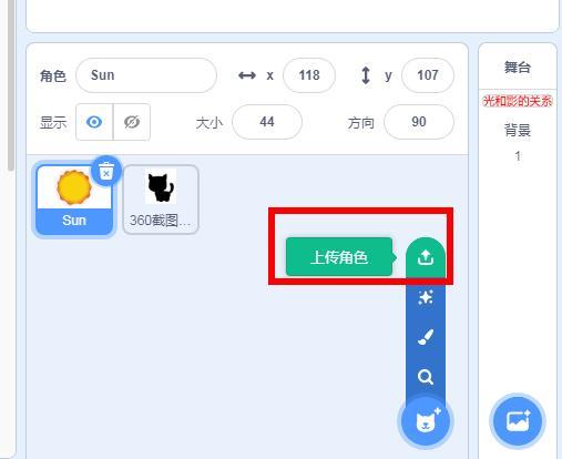

1.首先,返回Labplus3编辑界面,  点击素材区的“上传角色”,“从本地上传”一张小猫影子的素材,从素材库中选择一个角色太阳。

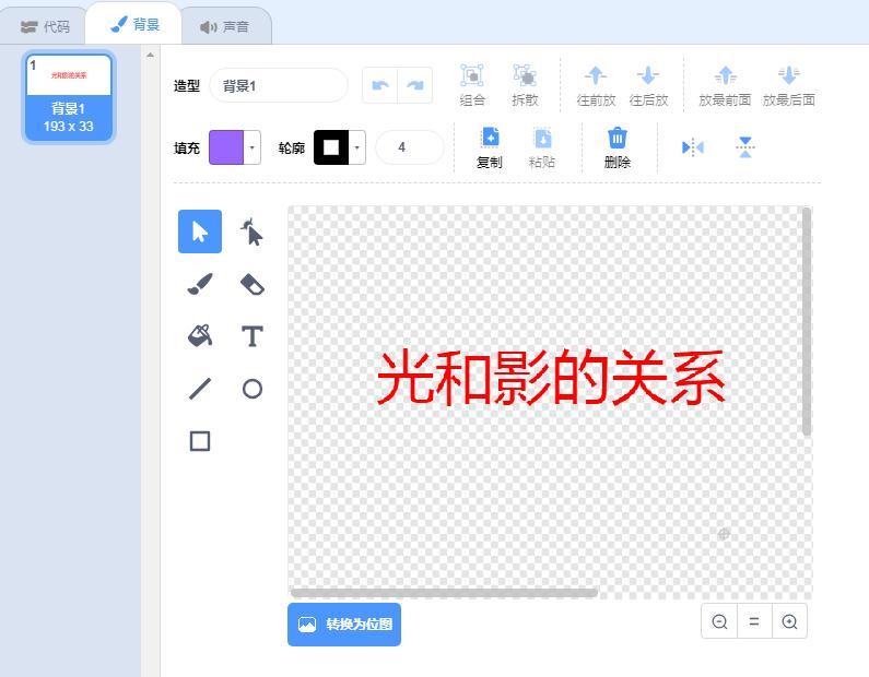

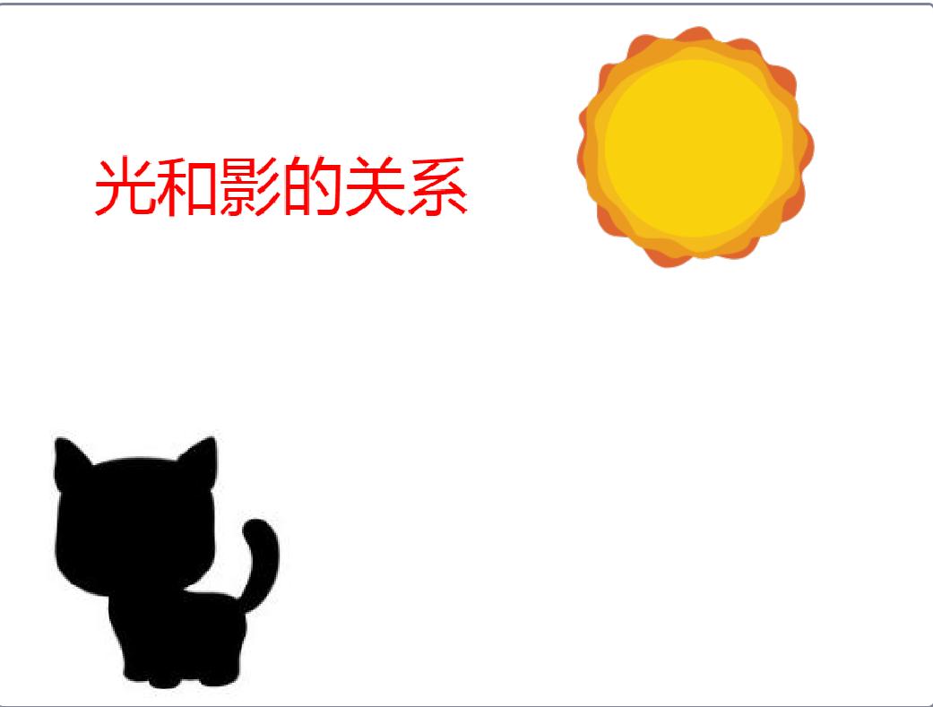

2.绘制舞台背景
3.在绘制背景界面,文本工具添加“光和影的关系”

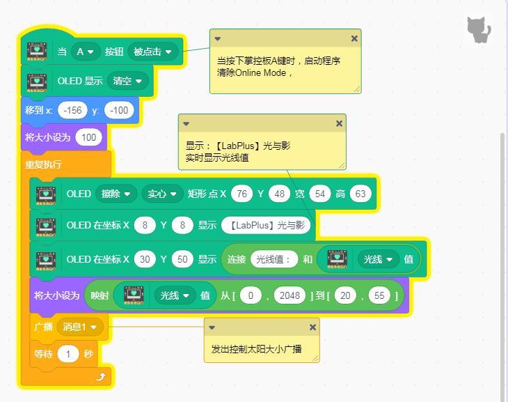

4.编写小猫影子脚本
当按下掌控板A键时,启动程序,OLED 清屏”这个指令将屏幕清空,清除Online Mode,
显示:【LabPlus】光与影,实时显示光线值,
小猫影子的大小通过映射光线值大小改变影子的大小
同时,发出控制太阳大小广播1

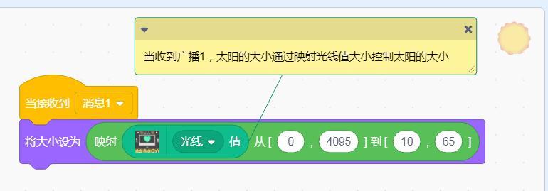

5.编写太阳脚本
当收到广播1,太阳的大小通过映射光线值大小改变太阳的大小
