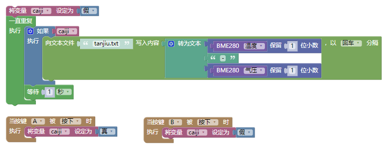

本试验使用mPython X对掌控板编写程序,主要是利用百灵鸽扩展板中自带的BME280传感器每隔1秒钟获取一次温度和气压值。然后,将获取的数据存放在tanjiu.txt文本文件中。其具体程序如下所示。
注意:
①温度值和气压值应该同时获取,中间用“-”隔开,方便使用EXCEL表格进行统计。
②设置A键开始采集,B键停止采集,减少实验前后自动采集无关数据。
③程序中,切莫使用“初始化文本文件”这一命令,每次程序启动,都会清除文本文件数据。向文本文件写入内容过程中,如果该文件不存在,系统会自动创建。

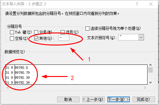

②使用Excel表格软件打开“tanjiu.txt”文本文件时,请使用“-”分隔。
