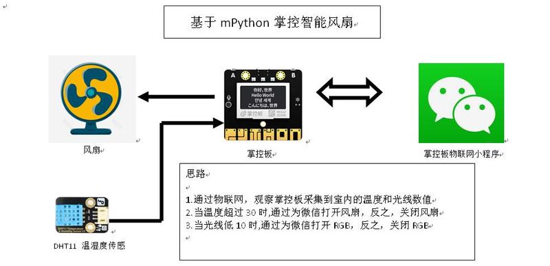

三、【主要功能】

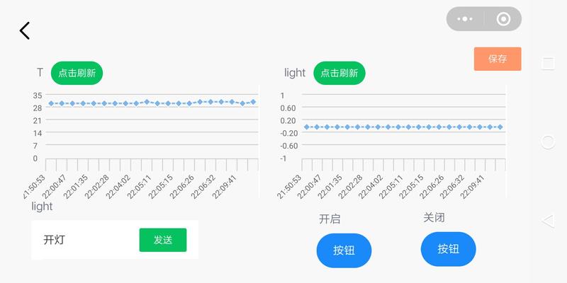

1、登陆掌控板物联网程序,通过手机发出相关信息,远程控制智能风扇和RGB灯的工作状态;
2、通过掌控板物联网实时检测每时每刻室内的温度数值和光线数值;
3、当温度值过高时,点击开启按钮,风扇开启,反之点击关闭按钮,风扇停止。
4、当光线值过低时,发出开灯命令,RGB黄灯点亮,反之,发出关灯命令,RGB黄灯熄灭。

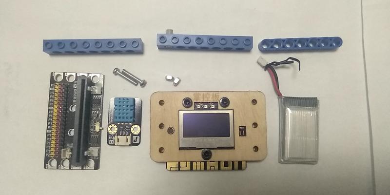

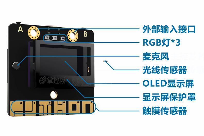

四、【硬件清单】
1、掌控板              x1
2、直流电机乐高        x1
3、DHT11温湿度传感器   x1
4、掌控I/O扩展板       x1
5、3v锂电池            x1
6、杜邦线              x1

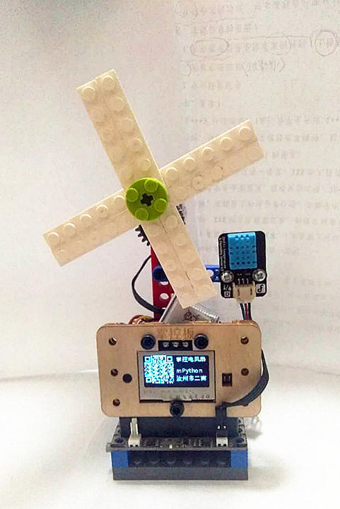

五、【搭建过程】

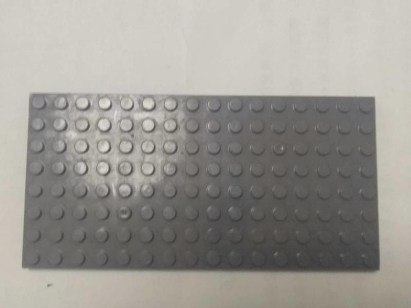

1、风扇底座部分:由8x16的板组成;

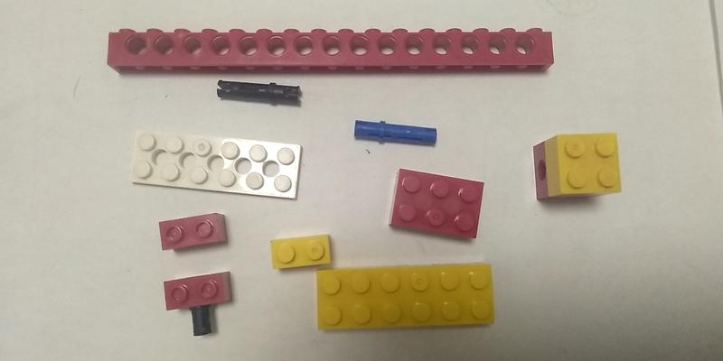

2、风扇支架部分:由1个1x15梁、1个7孔梁、2个2x6梁、两个2x2梁、3个销子组成;
3、风扇传动部分:由1个直流电机、1个8齿齿轮、1个24齿齿轮、1个12轴、1个套轴组成;

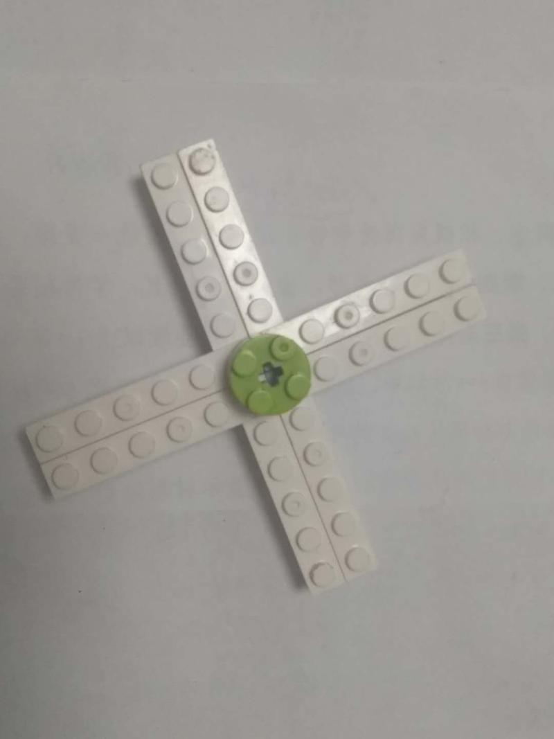

4、风扇风扇部分:由8个1X12板、2X2圆板组成;
5、风扇控制检测部分:由2个1X8梁、Goodmake扩展板、掌控板、温湿度传感器组成;

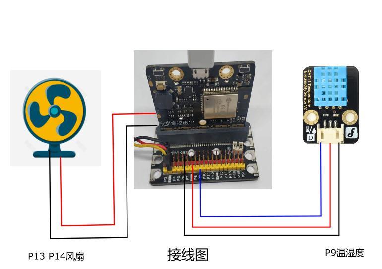

六、【电路连接图】
风扇电机接扩展板p13 p14,DHT11温湿度传感器接p9

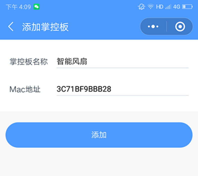

打开微信程序,在 查找选项中输入:掌控板物联网小程序,微信一键登录,
允许微信账号和密码登录,记住手机号和密码,编写程序用到;
进入“我的掌控板”,右上角添加掌控板,名称:自定义,地址:掌控板正面12位编号 ;
掌控板添加后,牢记设备ID:606884128
进入“我的应用”,右上角添加添加应用智能风扇,添加按钮和折线图

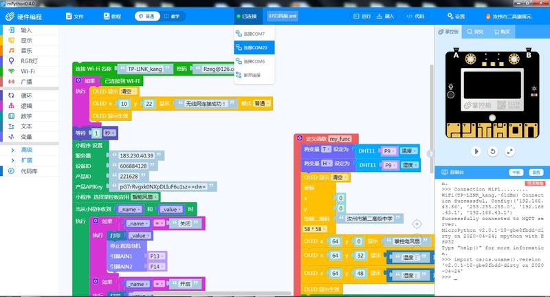

(2)程序的编写软件是mPython0.4.0,通过数据线连接掌控板和计算机
打开mPython软件,在菜单栏切换为“图形模式”下,选择连接设备:串口com20;

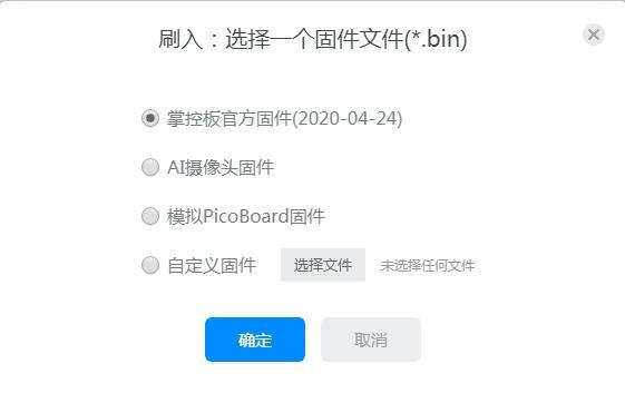

(3)烧录固件
   在设置菜单中,烧录最新固件,选择一个固件掌控板官方固件(2020-04-24),确定;

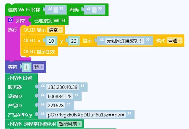

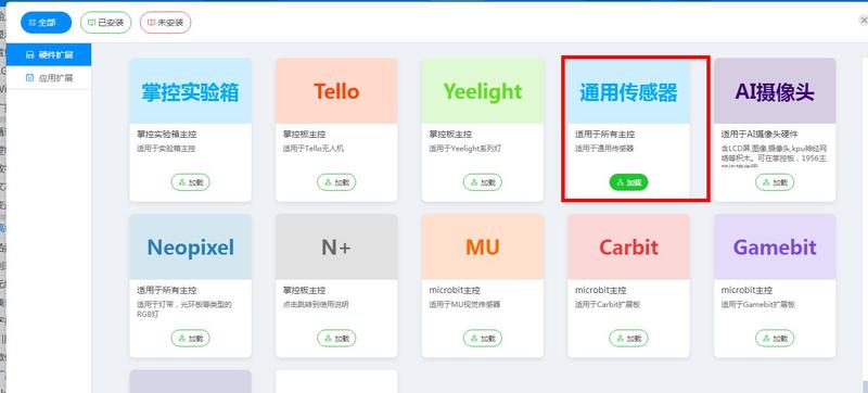

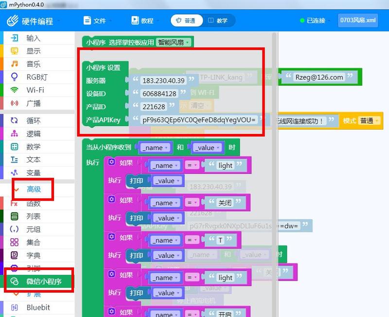

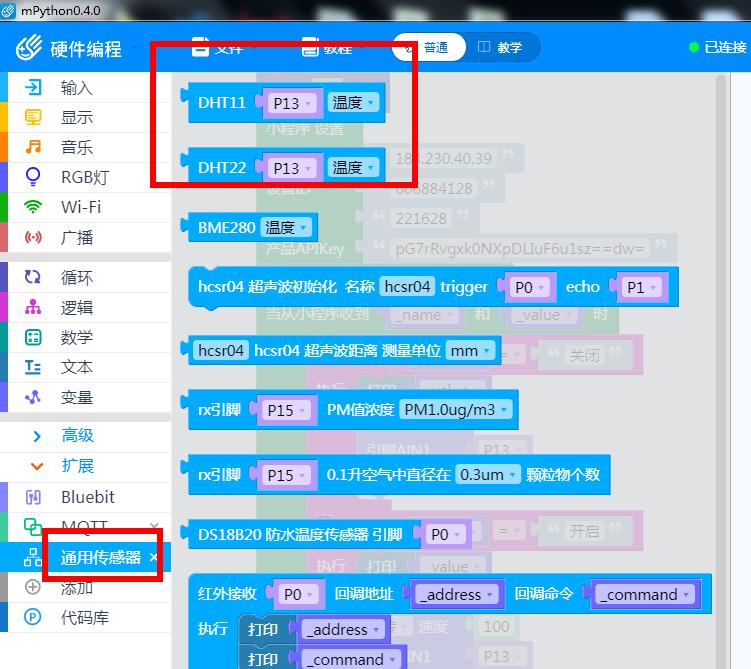

(4)添加模块:
1.在模块区中高级块中添加微信小程序;
2.在wifi模块中添加名称和密码,
3.在窗体左下角硬件扩展添加通用传感器,

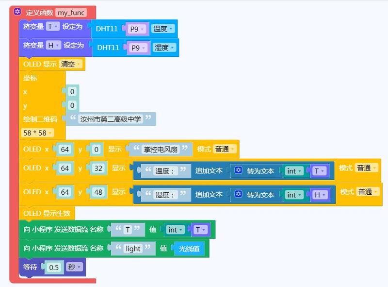

在通用传感器模块:添加 DHT11;

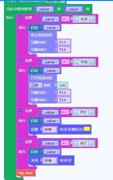

2.编写程序:
上电后,显示无线网连接成功!
子程序,实时显示室内的温度值、湿度值,将温度和光线值发送给手机点击查询。
