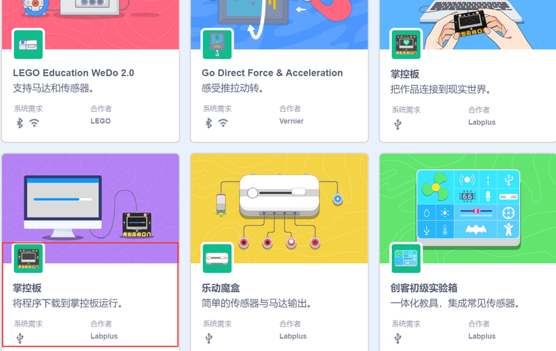

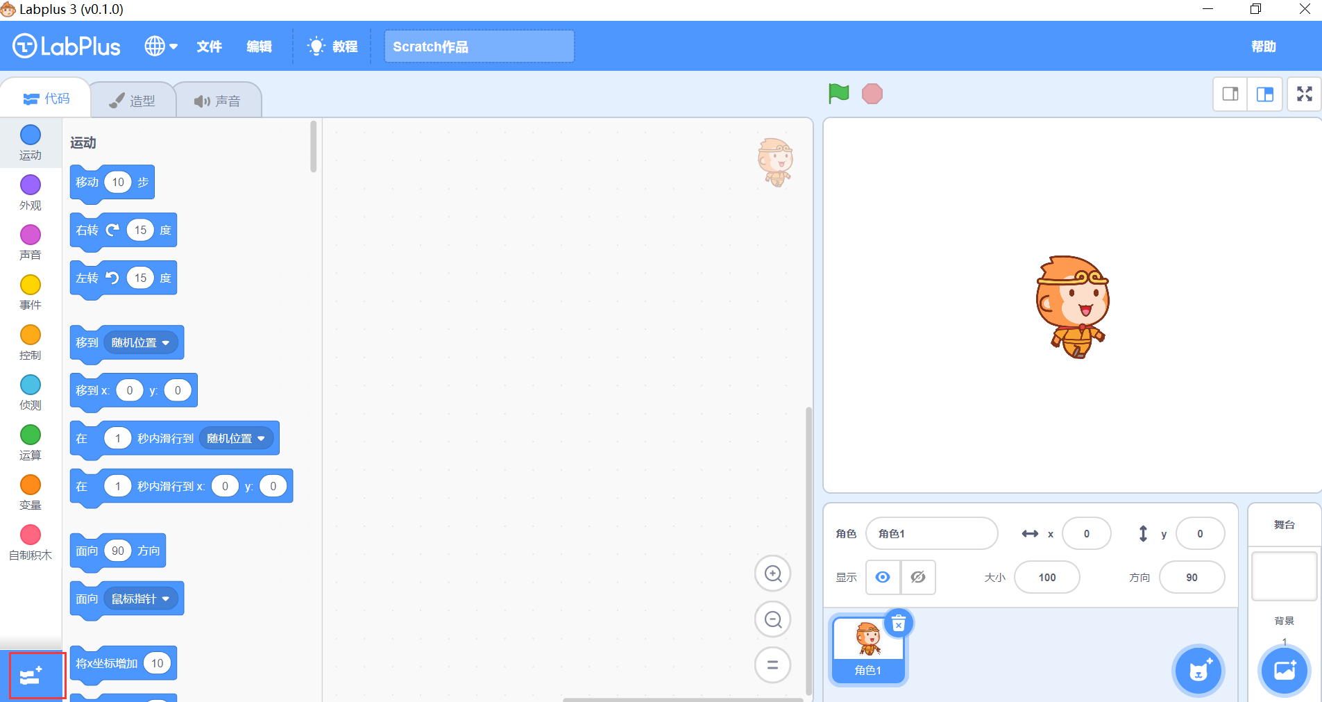

进入软件,如果要离线使用掌控板的话,需要点击左下角图标,这个时候会发现掌控板的应用有两个,注意区分,离线工作,我们选择第二个。

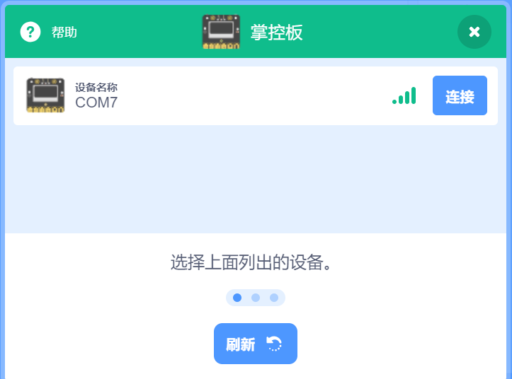

这时需要将掌控板同电脑连接,并点击上图红色方框,会弹出下图
点击连接,然后返回,就可以开始进入程序编写了

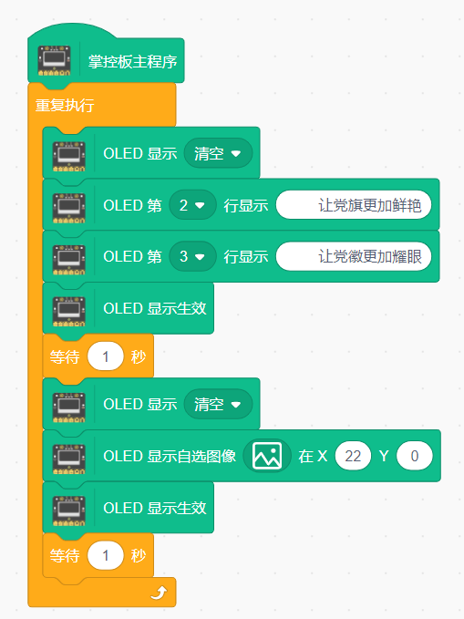

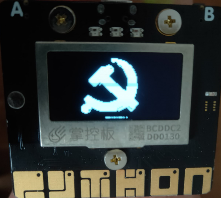

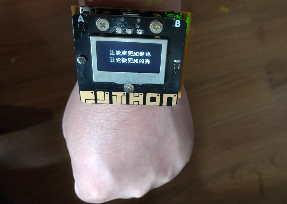

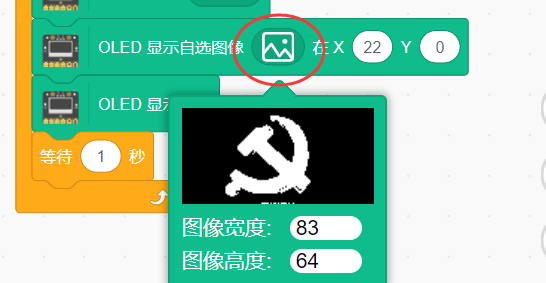

程序采用文字、图片间隔一秒交替显示,图片的显示,在Labplus3中就显得非常简单了,我们只需要在网上找一张图片,通过画图工具,将其尺寸调整到128×64以内,
如上图所示,将图片等比例缩小,点击上图中自选图像,调出需要显示的图片即可,注意等比例缩小后的尺寸。到此为止,大功告成。
