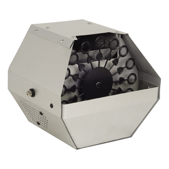

呵呵,这里的车可不是汽车,是自行车或电动车哦,其实作品原型是这样的:

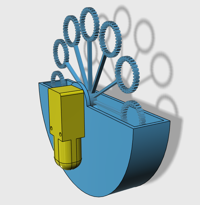

现在就是要将其设计到自行车或电动车上,于是先开始结构设计:

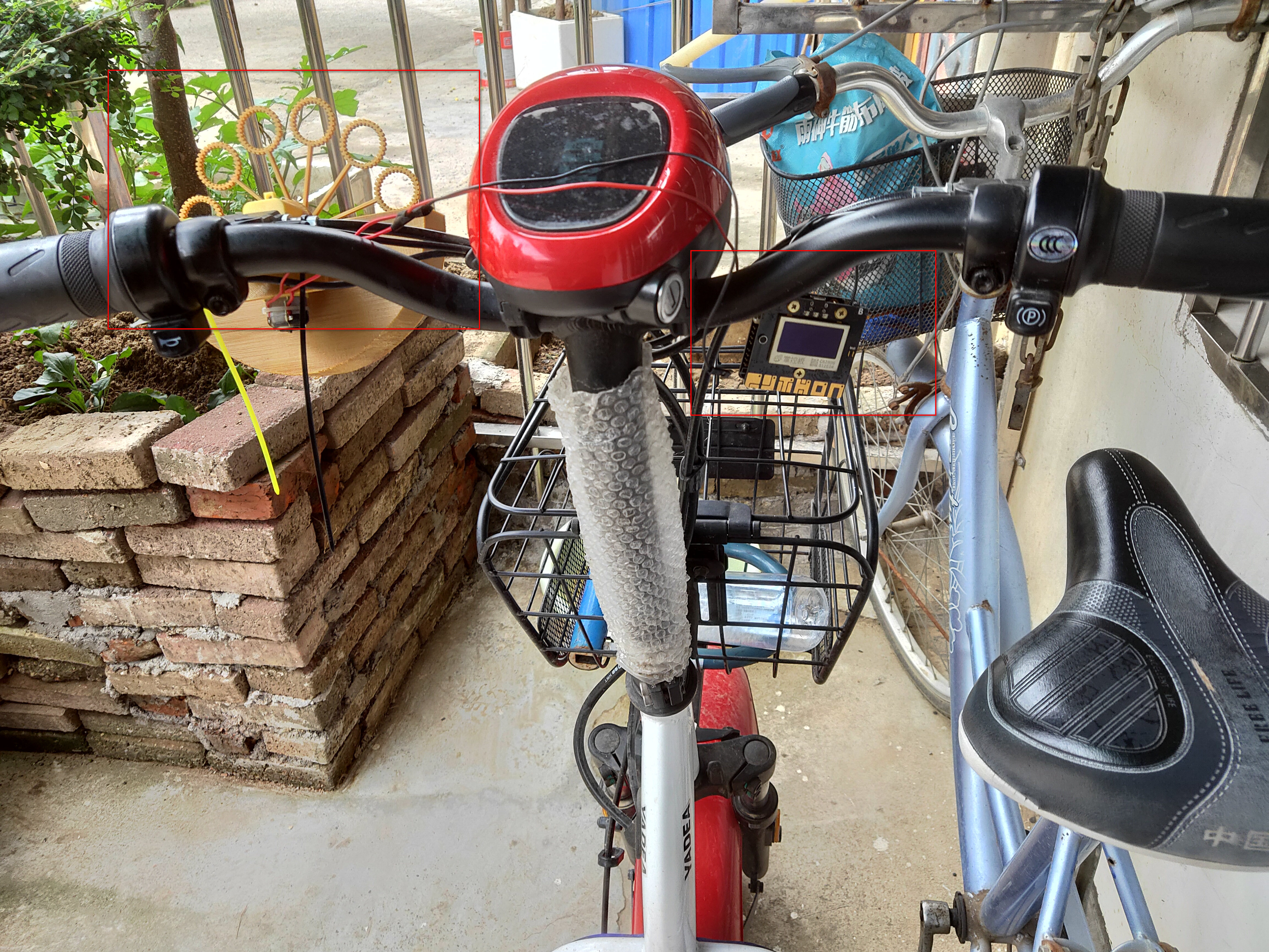

然后还需要增加点结构件,以便在车上进行固定:
在这个小项目中,要想泡泡吹起来,必须满足3个条件,1是让电机转起来,这里选择的是TT马达;2是车骑起来,通过与空气的相对运动,产生风,将泡泡向后吹。3不能忽略泡泡水的制作哦。
TT马达的控制,这里选择了掌中宝,充好电后,相当实用。
如上图所示,左边是泡泡机的结构部分,右边是掌中宝,这里固定用的是扎带。

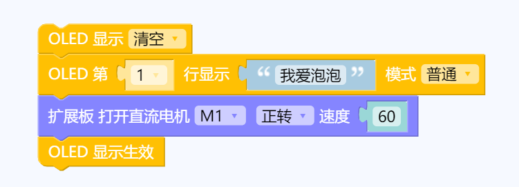

完事具备,就差程序了(最近比较忙,偷懒的人都会用这个借口,哈哈!制作都比较简单,那么程序也就简单了)这里只做了一个马达转动的程序,需要注意的是,要控制马达转动的方向,避免骑车时泡泡往身上吹。
这里只提醒两点,尽量将速度放慢,但是TT马达速度在小一点,可能无法转动,所以这里需要多次调试,选择一个稳点且速度较慢的值;再就是3D打印结构件的形成方式,导致其容易漏水,这里是用100%填充打印,为了万无一失,可以借用某位网友的智慧,在里面涂一层502胶水,当然泡泡水,不要太多,不然偶遇颠簸,会溅落一地泡泡水。

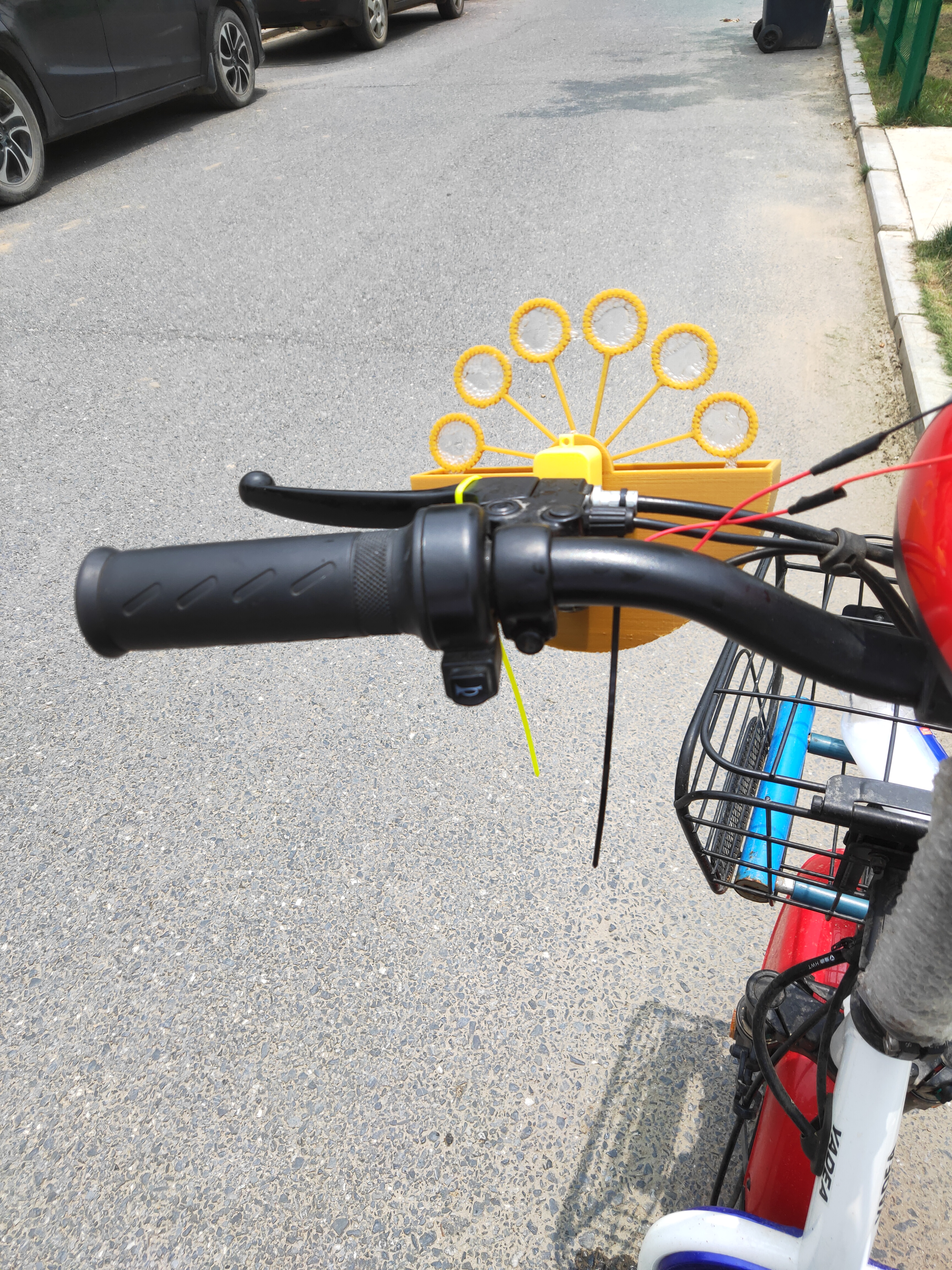

制作反思:

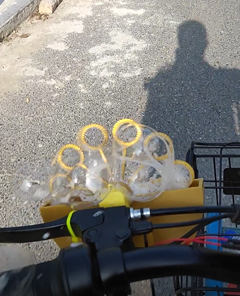

如上图方式绑定在车的把手上,在实际骑车过程中,还是有很多泡泡吹到身上,可以考虑将泡泡机结构放在车后部,或是通过结构件、木棍等将泡泡机结构升高,当然配点“我是这条街最靓的仔”等声音效果,就比较应景了。
