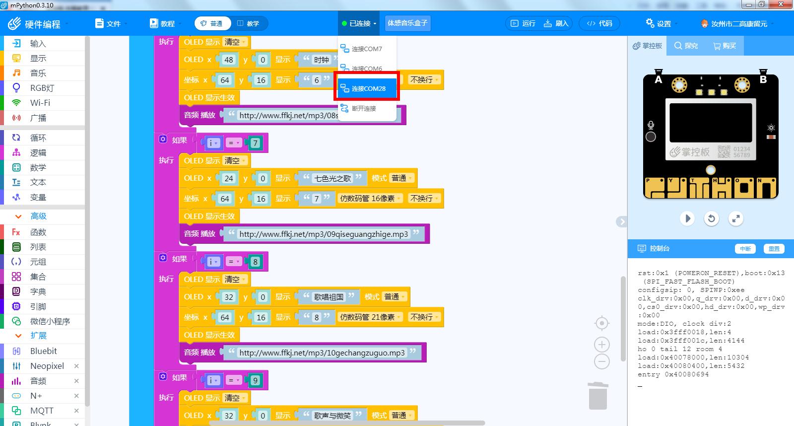

1、打开mPython软件,连接串口,通过mini数据线连接掌控板和计算机 ,连接设备,选择串口com28;

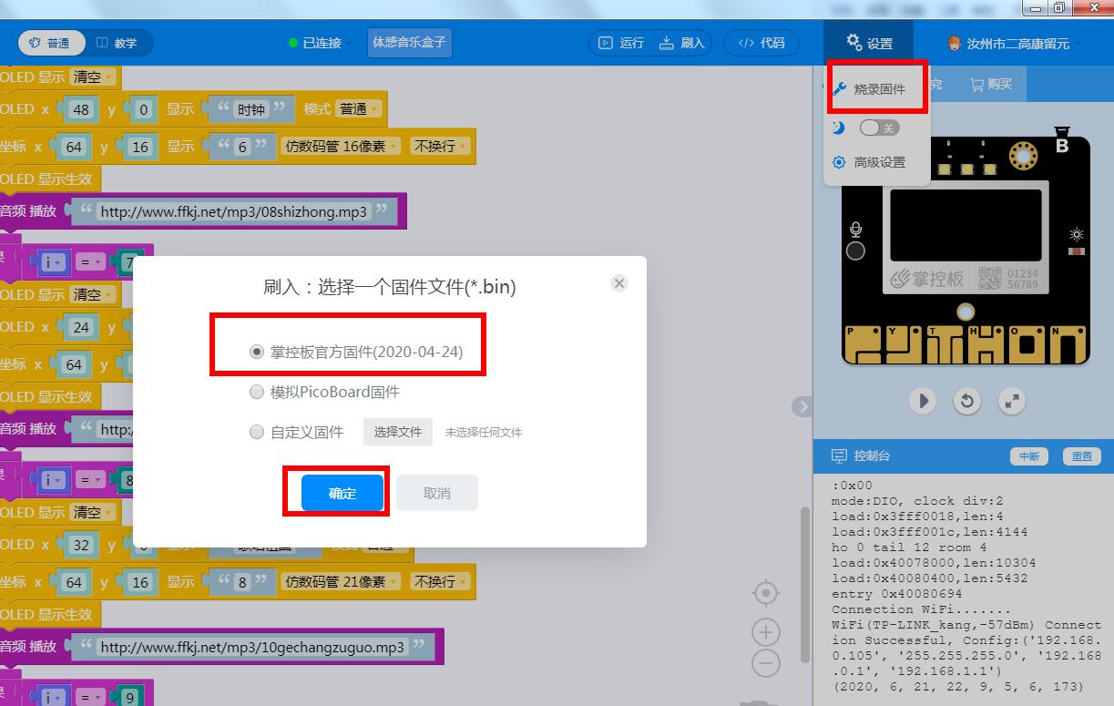

2、右上角,设置菜单,选择烧录固件,将掌控板升级最新固件2020-04-24
3、左下角,选中扩展按钮,应用扩展选项中选择添加“音频”选项

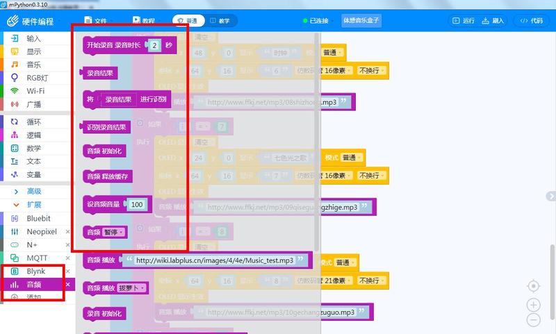

4、选择音频模块,设置音频参数
5、在Wi-F模块中,设置网络相关参数
6、掌控板播放音乐程序

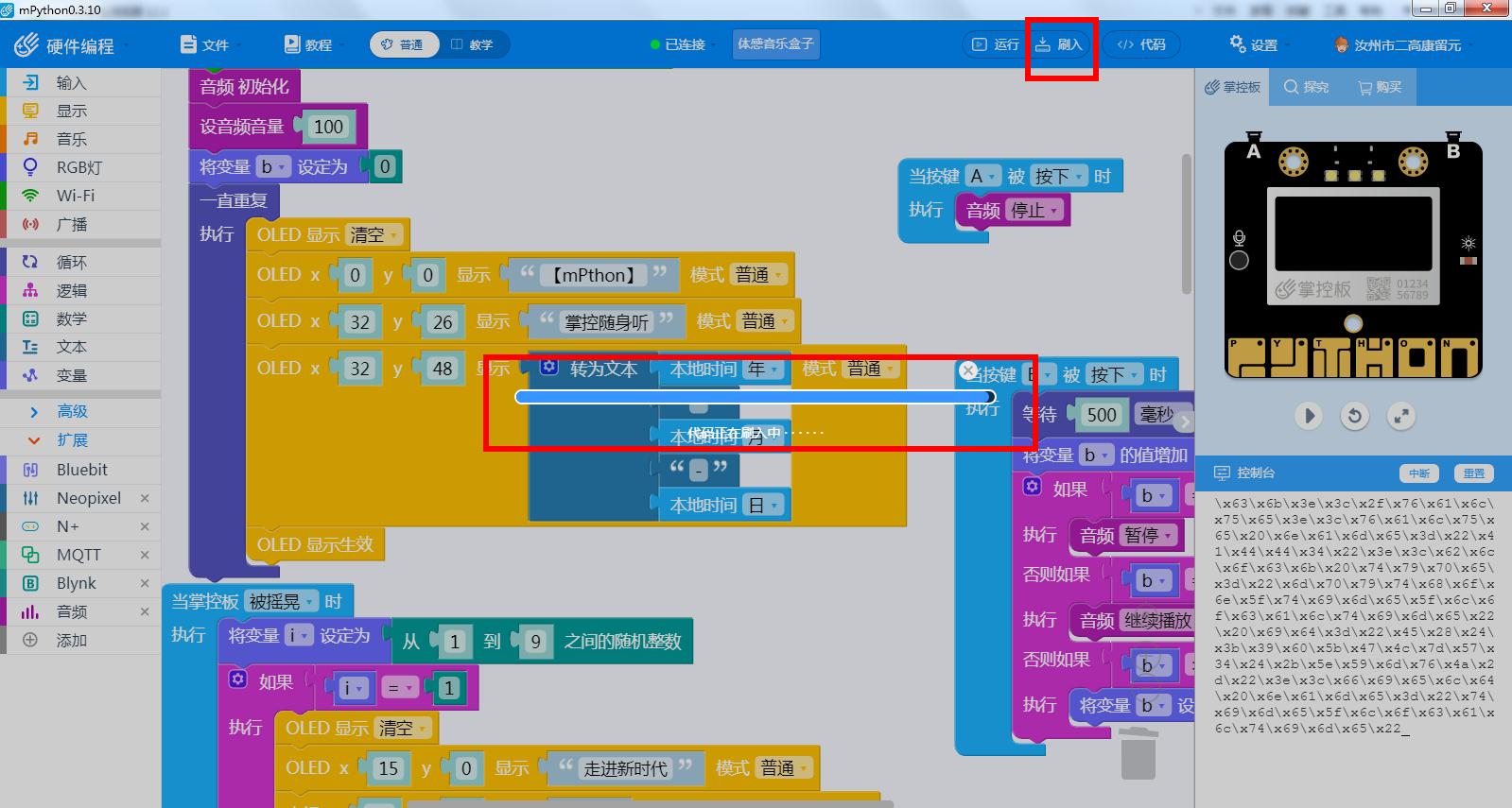

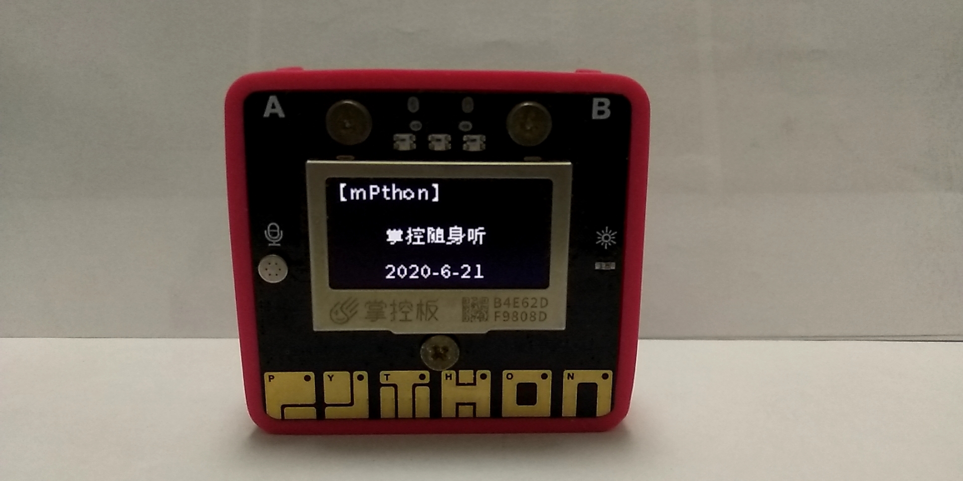

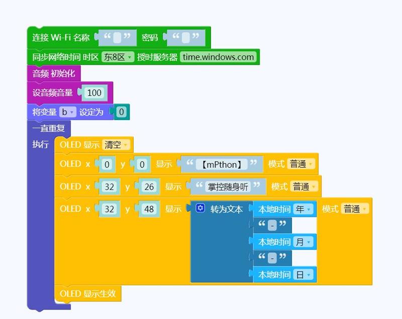

(1).音频参数设置;初始相关变量进行设置;对无线网参数进行设置,初始显示:【mPython】掌控随身听 和日期;
(2).晃动不同数值,播放不同的歌曲
当i=1时,播放《走进新时代》;
当i=2时,播放《拔萝卜》;
当i=3时,播放《我和我的祖国》;
当i=4时,播放《大草原》;
当i=5时,播放《脚印》;
当i=6时,播放《时钟》;
当i=7时,播放《七色光之歌》;
当i=8时,播放《歌唱祖国》;
当i=9时,播放《歌声与微笑》;

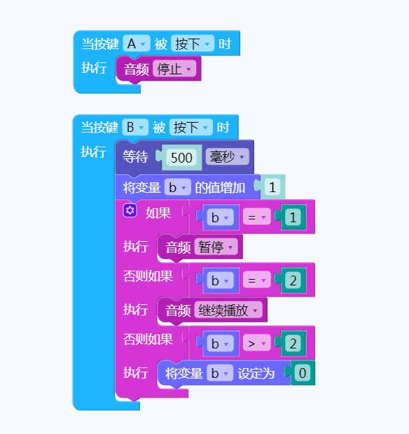

(3).当按A键,停止播放音乐,当按B键,第一次按下,暂停音乐,第二次按下开始播放音乐;
(4).“运行”按钮,对图形块代码进行调试,当功能实现后点击刷入按钮,刷入 掌控板;
