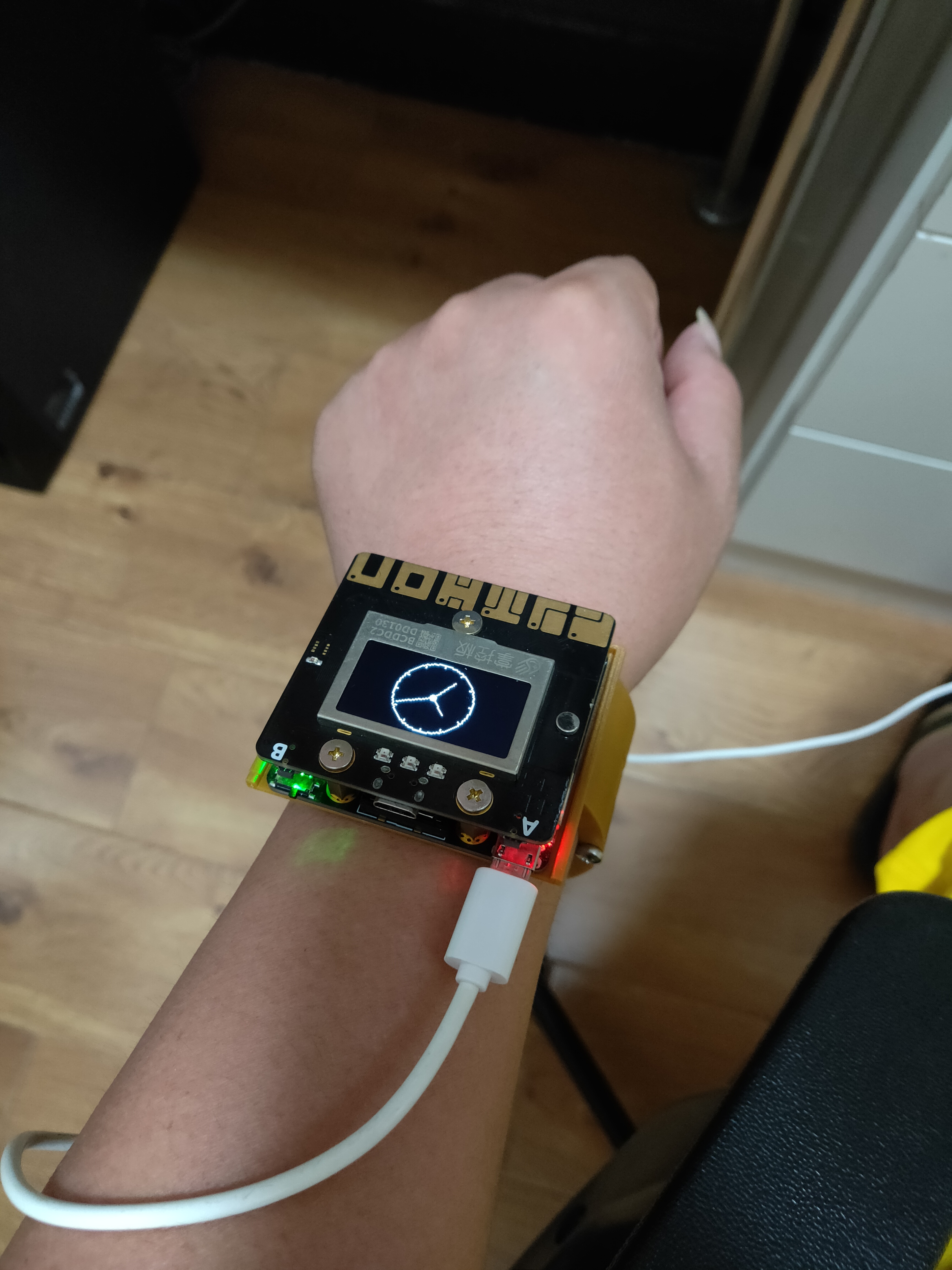

OK,我们先来看一下成品
掌控宝没电了,只能结根线。作为一个可穿戴设计,掌控板还是体积过大,要是能做个MINI版本就好,接下来我们看下制作过程。

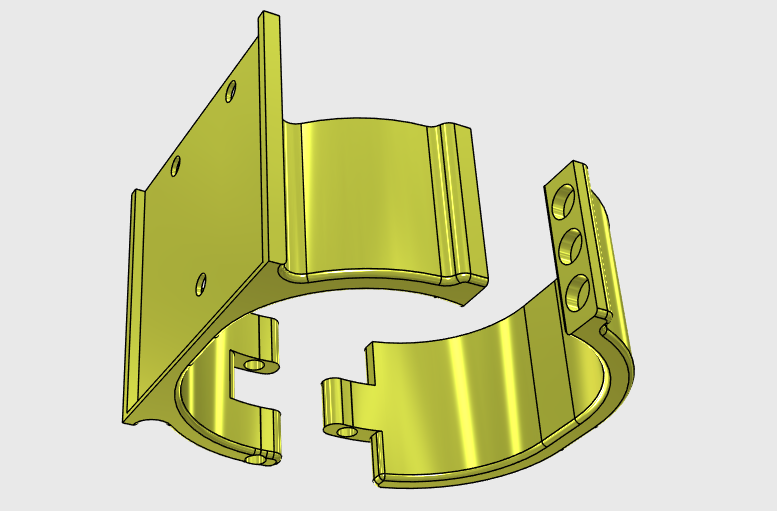

从上图可以看到,手环的结构件制作上,3D打印肯定是最佳选择,这里是量了自己手腕的尺寸,用123D进行的建模,效果如下:
打印出来后,就是这个样子了
然后固定好掌中宝

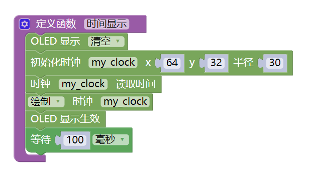

为了让手环,更像一个手表,在这里时间显示,选择了模拟指针时钟,将程序放入函数中

从功能来说,我们需要长时间显示时间,偶尔需要的时候调用天气,甚至是明天的天气,故而,完整程序如下
明天天气,只需要把今天天气中的“今天”改成“明天”,然后重新命名函数即可,这样基本功能就到位了。
