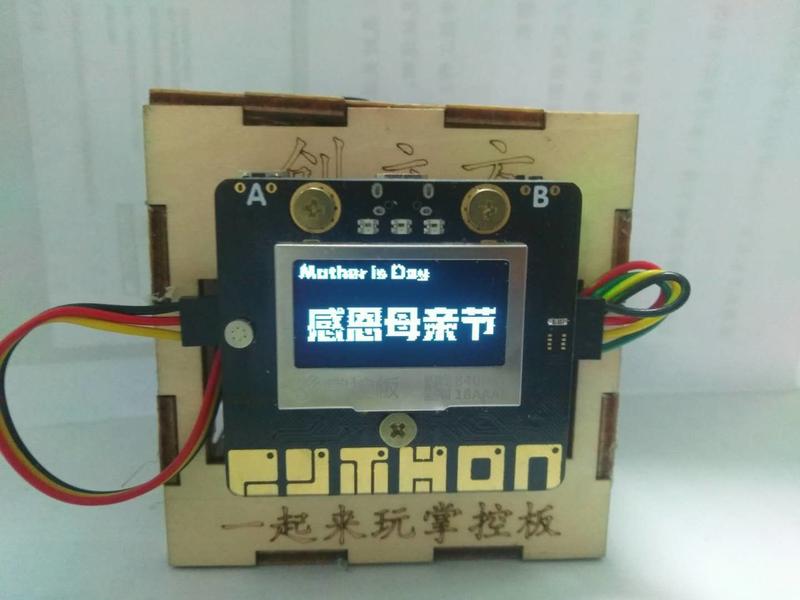

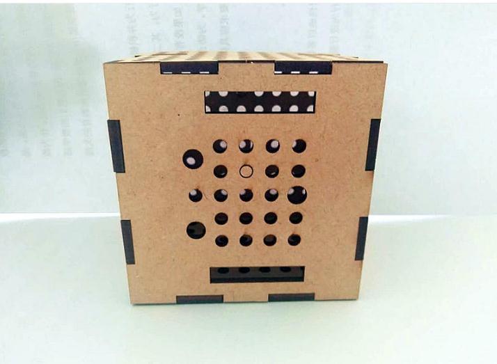

1. 感应灯的外壳由六块激光切割板搭建而成;
2.利用四个黑色卡扣分别来固定掌控板和人体感应传感器 ;

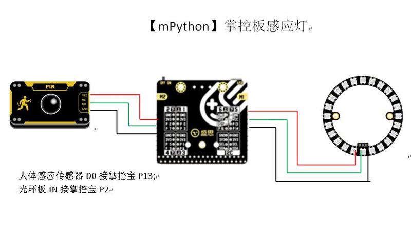

3.接线说明: 人体感应传感器D0接掌控宝P13;光环板IN接掌控宝P2.

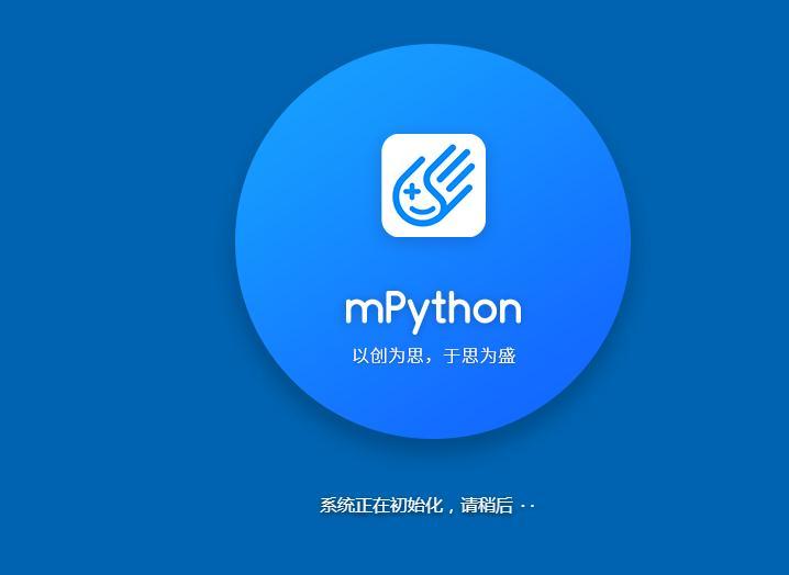

1.连接掌控板,
通过数据线连接掌控板和计算机,打开mPython0.3.9,在菜单栏切换为“图形模式”下,选择连接设备:串口com17;

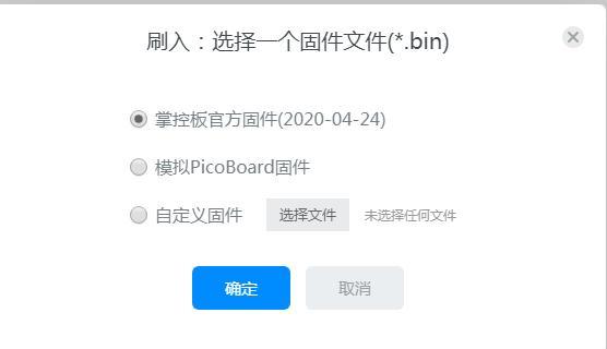

2. 烧录固件
在设置菜单中,烧录最新固件,选择一个固件掌控板官方固件(2020-04-24),确定;

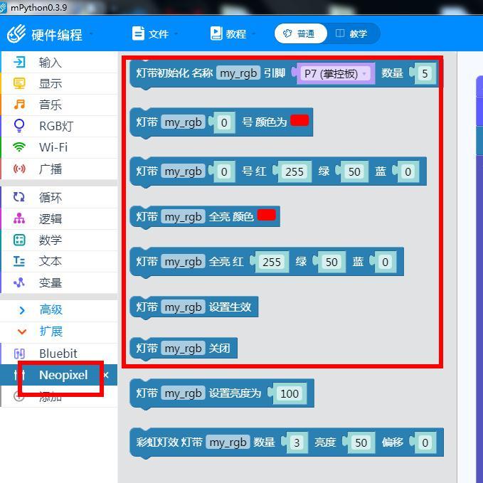

3. 模块区中扩展块中添加Neopixel,添加灯带 ;
在显示块,添加母亲节图片:003.pbm 4.pbm

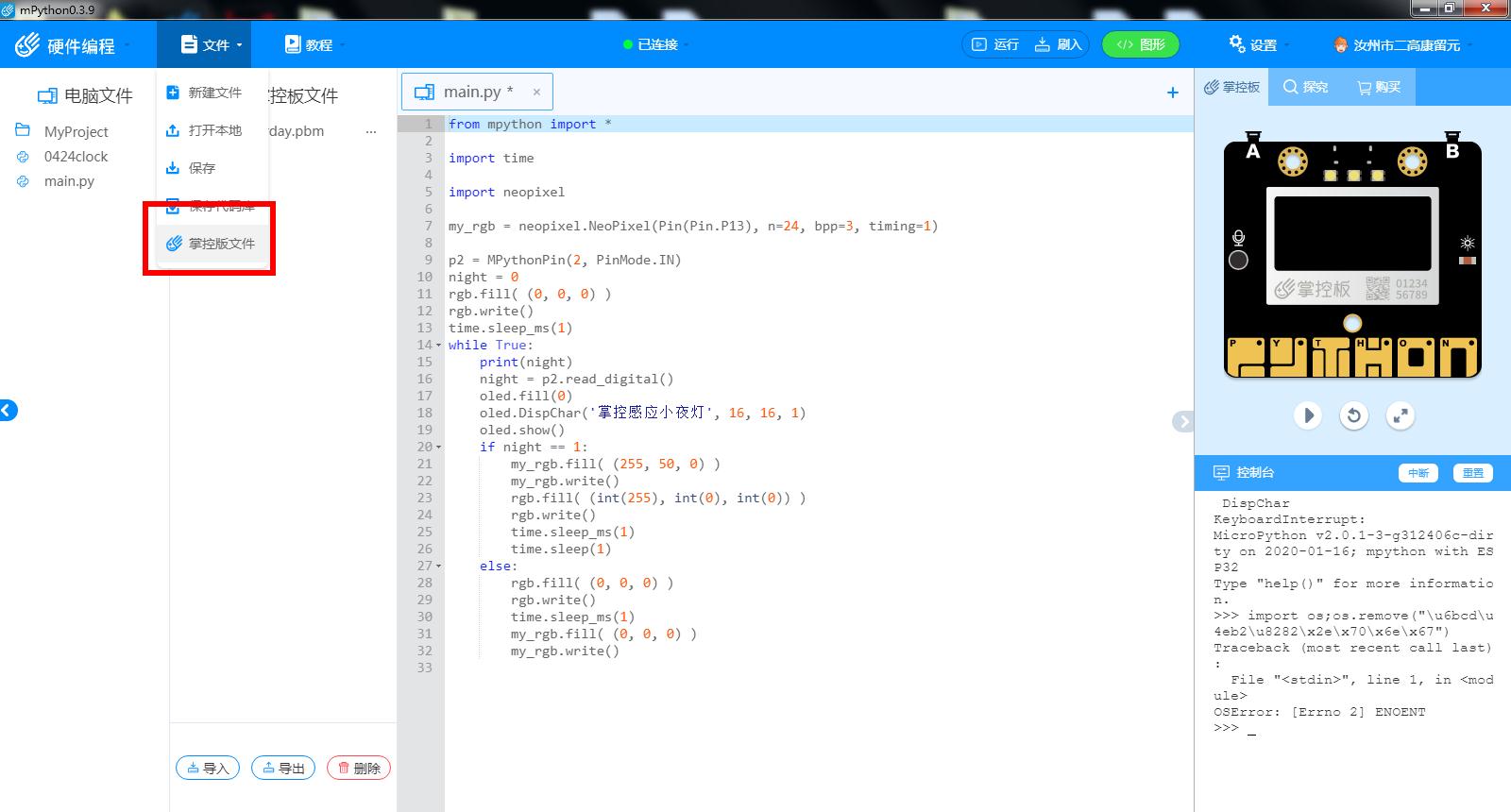

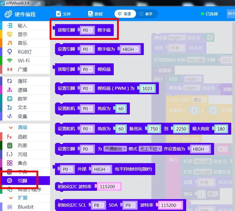

在高级块,引脚块中添加数字接口p2 ;
4.程序编写

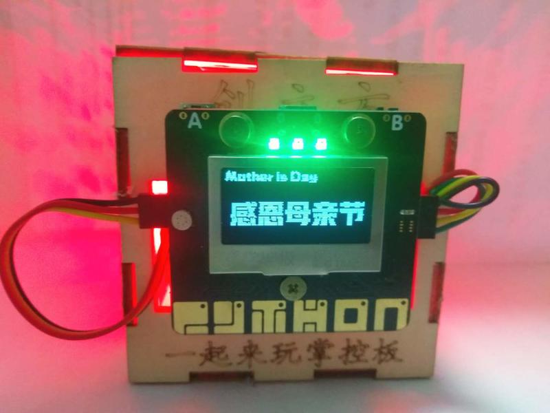

五、项目总结
掌控板感应灯项目搭建方便,感应距离达到7米,灵敏度很高,作为送给妈妈的礼物,
每当深夜妈妈起夜的时候,红色的感应灯点亮,方便妈妈的生活;但如果光线传感器和人体传感器配合使用,
加入AI功能的掌控板2.0语音提示功能,配备太阳能电池板为感应灯提供电源,效果更好!
