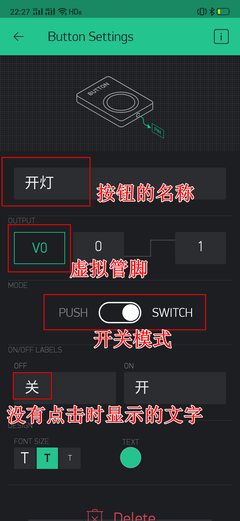

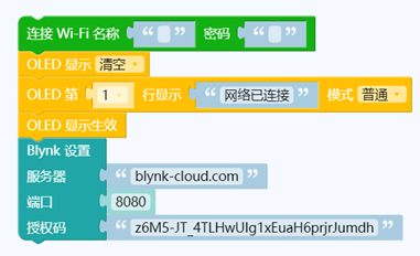

1.连接网络,配置Blynk设置,授权码需要注册Blynk软件,具体操作见88掌控日,裘老师分享内容https://www.cctalk.com/v/15887361151620?xh_preshareid=3f8fca22-0779-47b5-83c0-a896fbfd44c5&xh_fshareuid=128948123&xh_preshareuid=b5bad8d2-189b-9ff2-5588-4c9e413156e5
2.测试目标,利用Blynk对掌控板自带的RGB灯实现控制,故而要在Blynk中,建立一个按钮组件

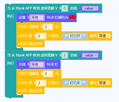

3.实测发现 在mPython里用法和Mixly用法有较大区别,首先我们看PUSH模式
如上图所示,只能用两个开关控制,当V0按下,灯打开,V2A按下,灯关闭。在这里让变量等于1或0没有效果

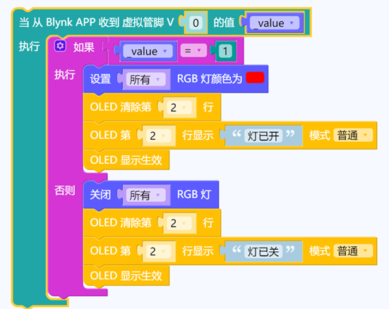

SWITCH模式下,可以一个按钮控制灯的开关,程序如下:

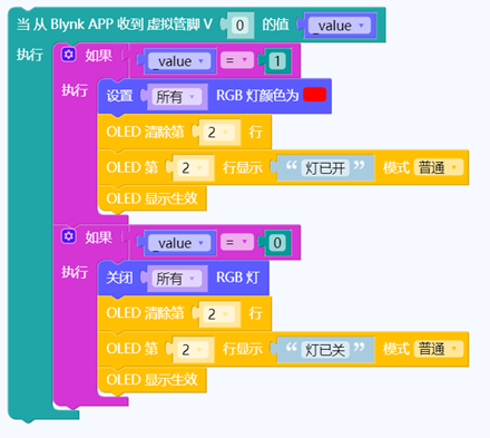

这里在判断变量值为1时灯亮,其他情况灯灭。如果用下面程序,你会发现灯无法关闭
重要的事情说三遍,不行、不行、就是不行

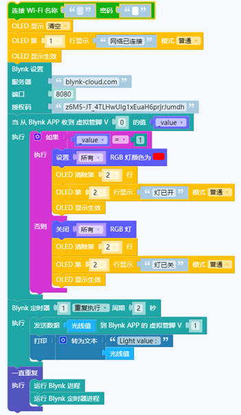

所以最后完整程序如下:选择SWITCH模式
以上是亲测结果,第一次在mPython平台用,不对的请指正,Blynk的交互确实很方便,其他应用有空再试。
