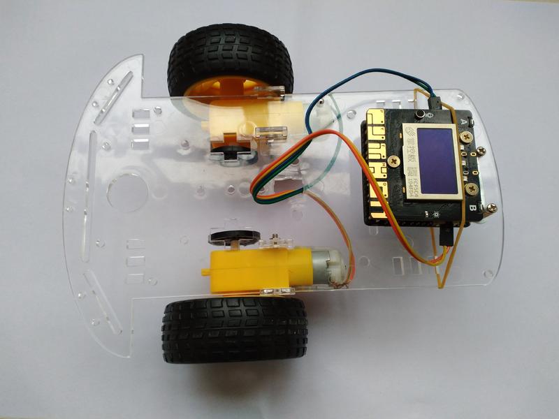

   本作品利用掌控板扩展板自带的2路电机驱动接口,在智能程序的控制下模拟小车的六种运行状态,小车采用3轮2驱的底盘。掌控板自带3个LED灯,刚好可以用来模拟小车的方向灯。左转、右转亮两侧的红灯,前进亮3个绿灯,后退亮3个红灯,转弯和差速用2个红灯、1个绿灯来显示。OLED屏用文字和箭头来配合显示方向。小车在程控模式下,想怎么转就怎么转,很有控制感。程序结构比较简单。当然如果加上语音控制程序会更酷一些。
   程序方案如下:按下A键开启程序:小车前进3秒,3个绿灯亮,OLED显示“前进”;小车左转,左侧电机停转0.6秒,左侧0# 灯亮红,OLED显示左转箭头;小车再次前进1秒,3个绿灯亮;小车右转,右侧电机停止0.6秒,右侧2# 灯亮红,OLED显示右转箭头;小车前进2秒,3个绿灯亮;小车后退3秒,全部亮红灯,LED显示“后退”;接着,小车进入“旋转”模式,M1反转150转/分,M2正转150转/分,小车顺时针转动1秒,LED灯左侧2个亮红灯,右侧1个亮绿灯;最后小车进入“差速”模式,M1、M2同时正传,M1正转200转/分,M2正转100转/分,OLED显示“差速”,LED灯不变化,转动2秒;然后,小车停下来,全部红灯亮起,OLED显示“结束”,红灯闪烁1次后熄灭,OLED屏幕清屏。
硬件清单:
2.0掌控板芯片1块 + 掌控板扩展板1块;
智能2驱小车底盘1个,电机驱动电压为3-6V;
杜邦线若干;
