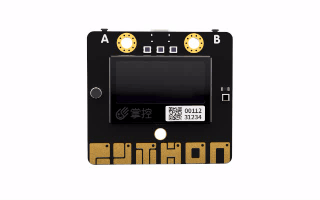

1、掌控板无线广播主要函数
radio 模块提供无线广播功能,支持13 Channel,在相同的 Channel 内能接收到成员发出的广播消息,适合10米范围内的多板组网的通讯。
radio.on()
描述: 开启无线功能
radio.off()
描述: 关闭无线功能
radio.config(channel)
描述: 配置无线参数
参数:
channel (int) - 无线通道,范围1~13
radio.receive()
描述: 接收无线广播消息,消息以字符串形式返回。最大可接收250字节数据。如果没有接收到消息,则返回 None 。当 receive 内参数为 True ,即 receive(True) ,返回 (msg,mac) 的二元组。默认缺省 receive(False) ,即只返回 msg
radio.receive_bytes()
描述: 接收无线广播消息,消息以字节形式返回。其他同 radio.receive() 相同
radio.send()
描述: 发送无线广播消息,发送数据类型为字符串。当发送成功后返回 True,否则返回 False
radio.send_bytes()
描述: 发送无线广播消息,发送数据类型为字节。当发送成功后返回 True,否则返回 False
