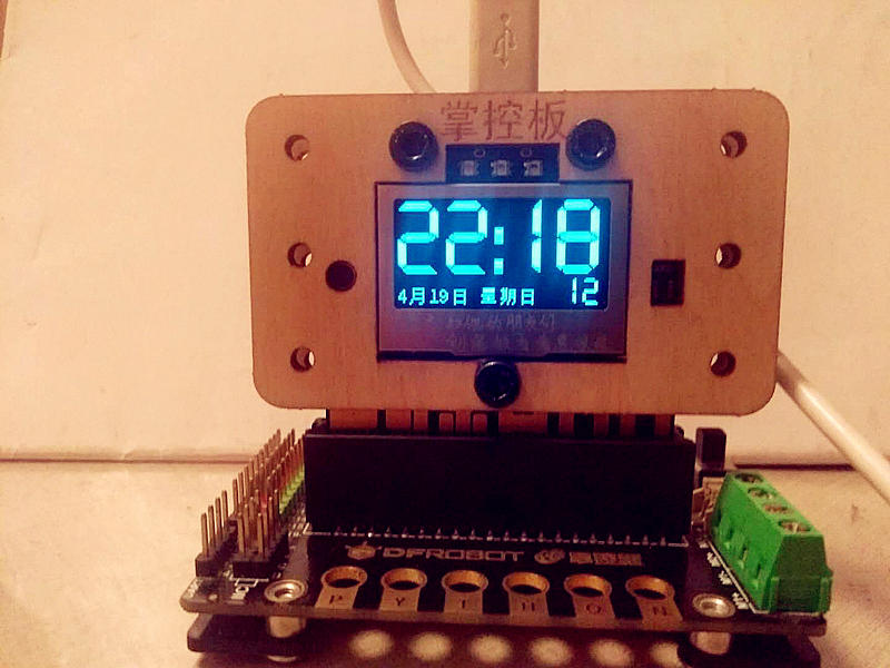

一、功能说明:
    掌控时钟上电后,不仅可以显示时间,还有天气、日期 及闹时功能; 按Y键,显示本地区的天气、温度和显示日期、 星期;按T键,显示闹钟时间;按P键,显示rgb红灯亮,进入调整闹钟界面 ;当蓝灯亮,当按H键,时的数值增大,当按O键,时的数值减小,当绿灯亮,当按H键,分的数值增大,当按O键,分的数值减小;当晃动板子,闹铃停止!

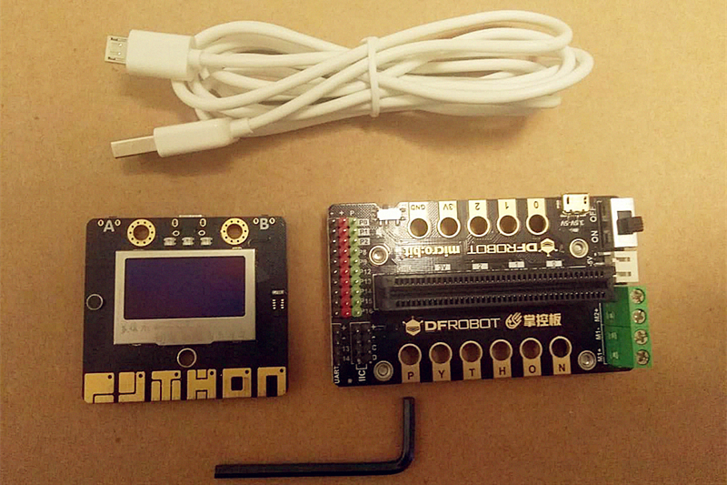

二、材料清单
(一)硬件
1.掌控板
2.micro:bit掌控I/O扩展板
3.laserMaker掌控板外壳、螺丝若干、内六方工具
(二 )软件
mPython 0.2.2
三、组装

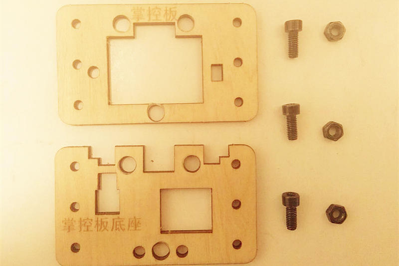

1.通过三个螺母将掌控板和外壳固定
2.将掌控板插入micro:bit掌控I/O扩展板,方向要印有丝印:掌控板一面

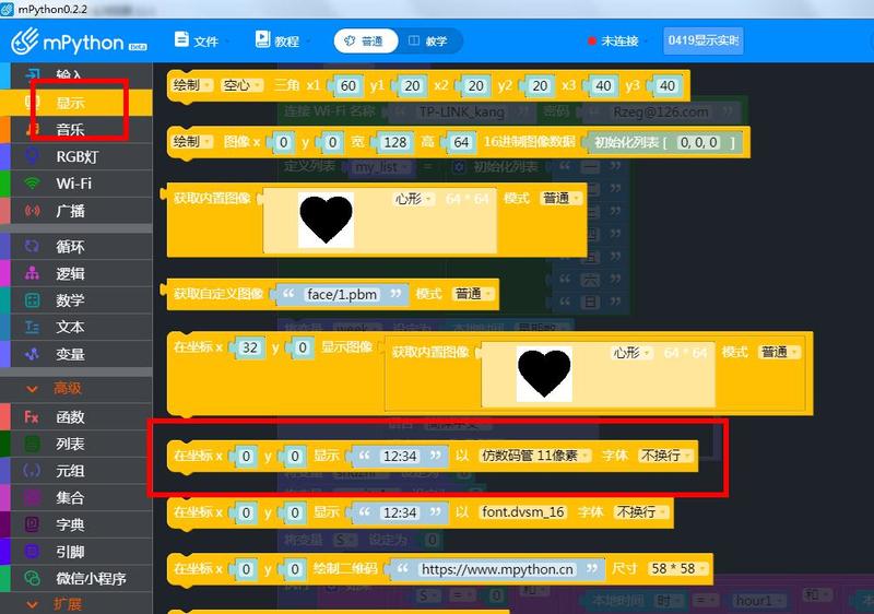

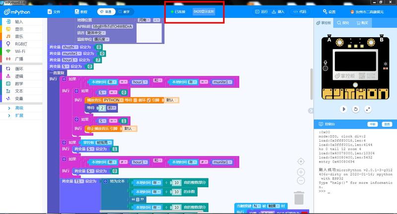

(一)编程环境配置
1.打开mPython0.2.2,串口连接掌控板com20;

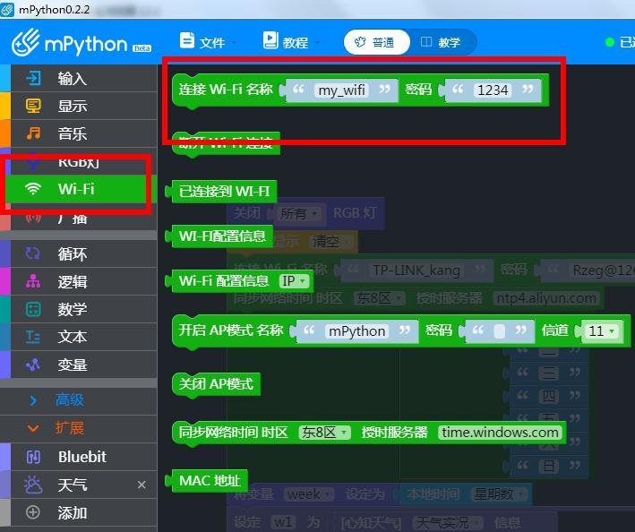

2.窗口左侧,wifi区域添加网络块;

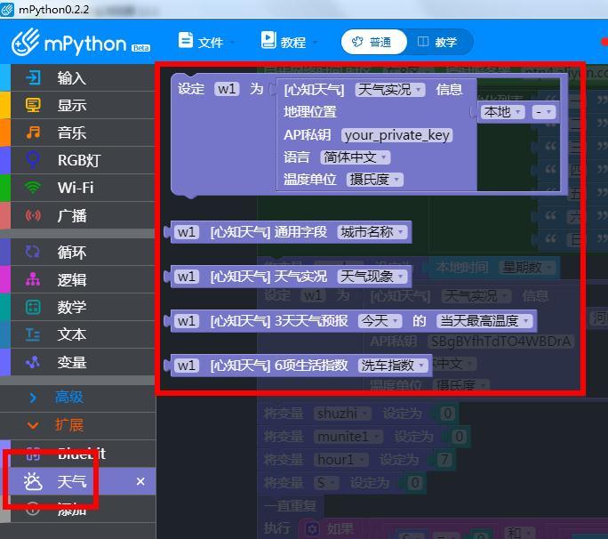

3.窗口左侧,扩展区域添加天气块;

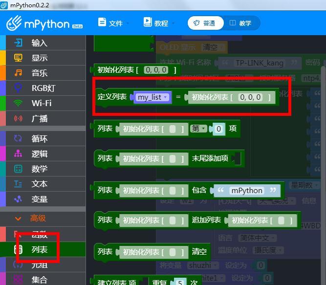

4.窗口左侧,高级区域添加列表块;
5.窗口左侧,显示区域添加仿真数码块

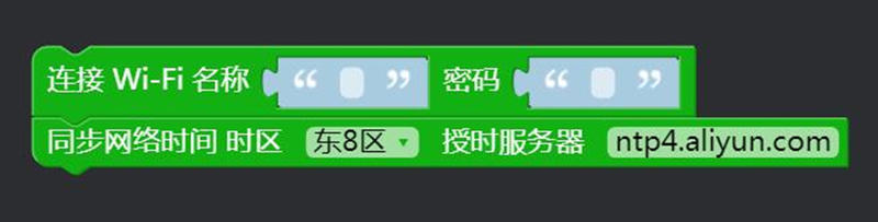

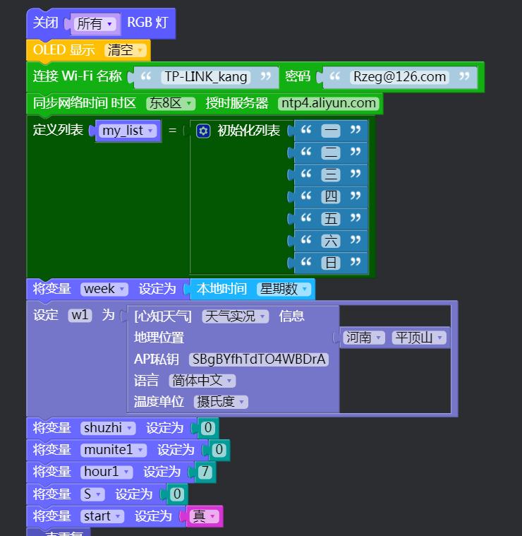

(二)网络授时
    利用掌控板的WiFi模块,获取网络的实时时间。WiFi名称跟密码需要完全正确。通过网络授时来获取国际标准时间。
北京时间属于东八区,该模块的时区和授时服务器默认是不用改动的。

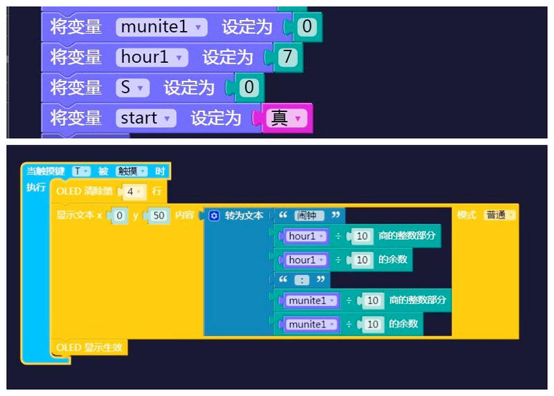

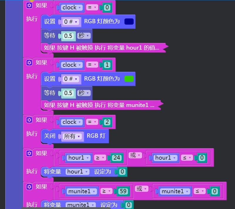

(三)设置 闹钟
1.显示闹钟信息,初始闹钟变量:闹钟变量hour1=7,闹钟变量munite1=0
2.设置闹钟时间,变量shuzhi控制调整 闹钟的时间

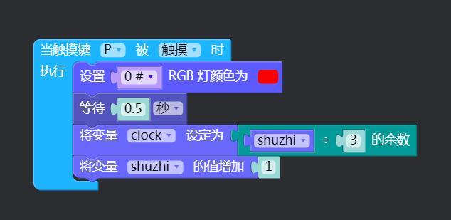

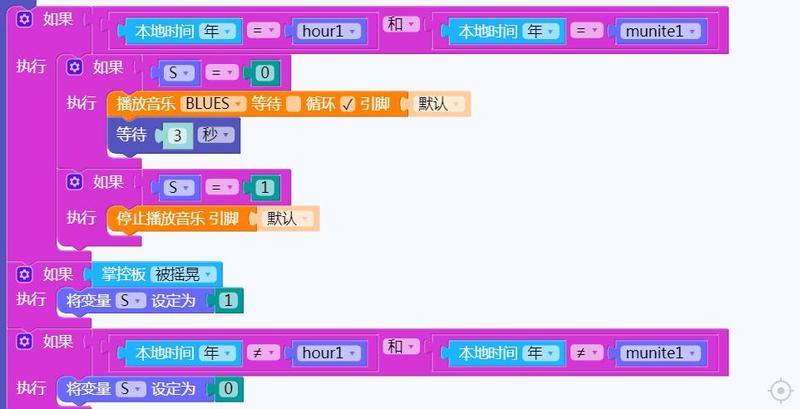

当按P键时,rgb红灯亮,开始 设置闹钟 时间;
当shuzhi/3取余为0时,rgb蓝灯亮,当按H键和O键,调整闹钟时的大小;
当shuzhi/3取余为1时,rgb绿灯亮,当按H键和O键,调整闹钟分的大小;
当shuzhi/3取余为2时,rgb灯灭,调整闹钟成功;
当hour1大于等于24或者小于等于0,hour1设为0;
当munite1大于等于59或者小于等于0,munite1设为0;
3.当时钟时间与闹钟设置时间一致,播放音乐Python,
当 掌控板被晃动,音乐停止,

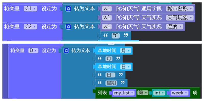

(四)设置日期 天气
当第一次按Y键时,显示天气和温度

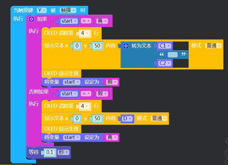

再次按Y键时,显示日期和星期数
