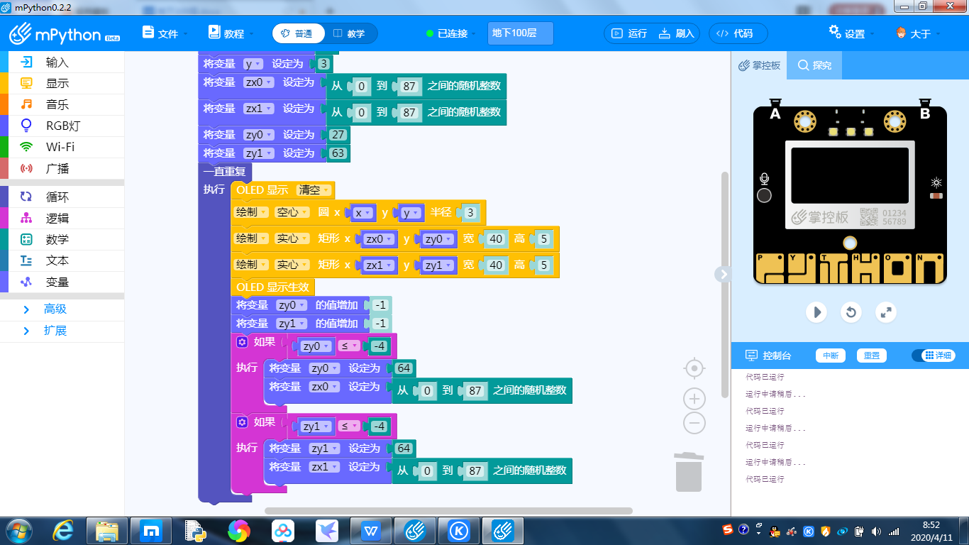

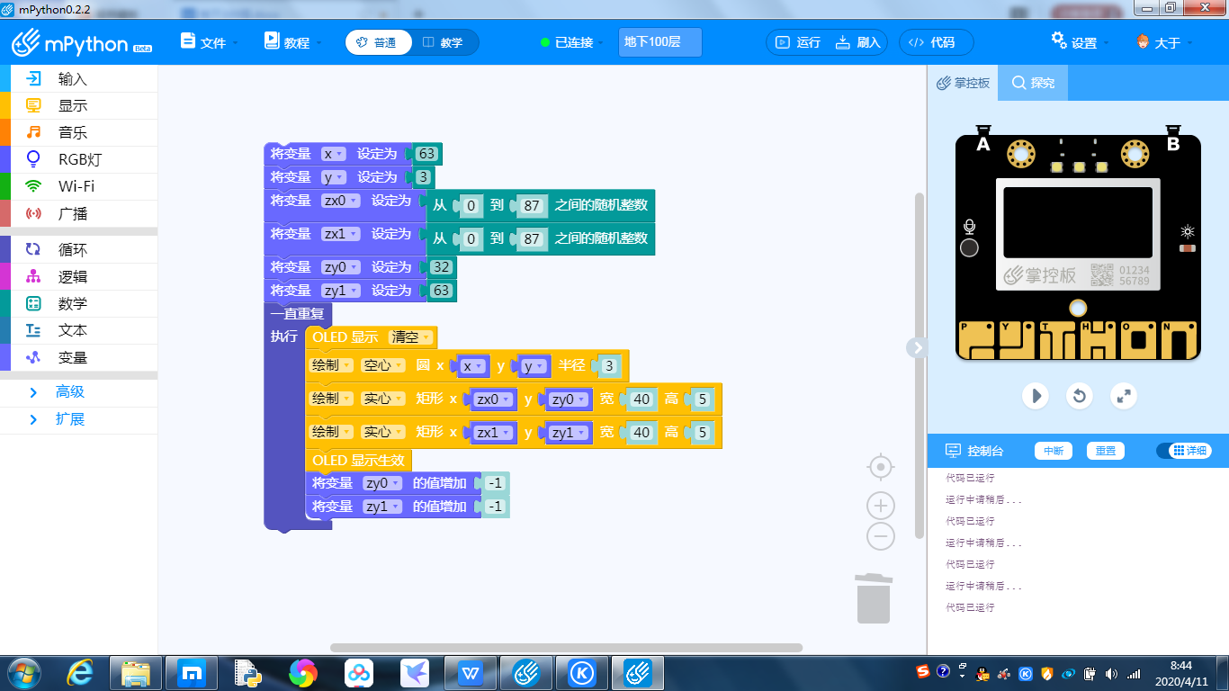

制作不断向上移动的阶梯:
我只做了两个台阶,位置随机0~87,宽为40,上升速度为-1。
制作台阶的循环:
当台阶的y坐标小于等于-4时,会移动到y=64的位置,随机x位置,重新开始新的上升循环。

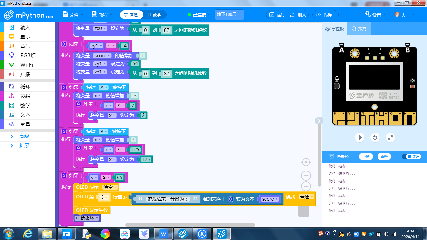

向下坠落:向下移动速度为1。
左右移动:按下A左移3,边界为3;按下B右移3,边界为125。
游戏结束:y大于等于65。还应该有,小球y小于3时,也应该结束游戏,这个我后面会加上。

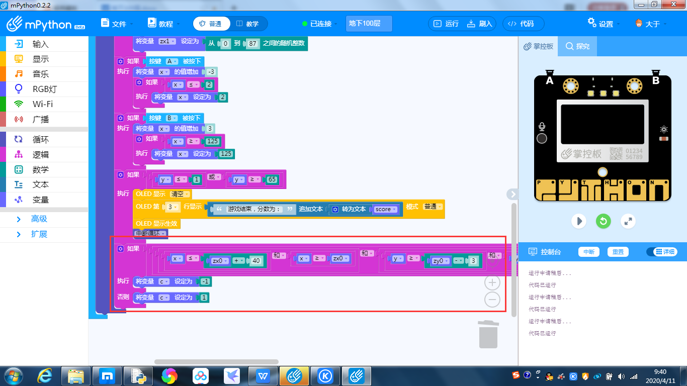

小球和台阶的碰撞:
小球如果碰到台阶会跟着台阶一起上升
这里主要是位置的坐标判定,不明白的同学自己画一下图就明白了

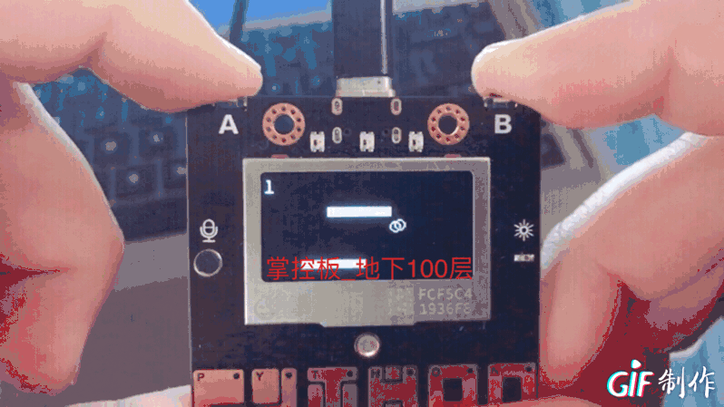

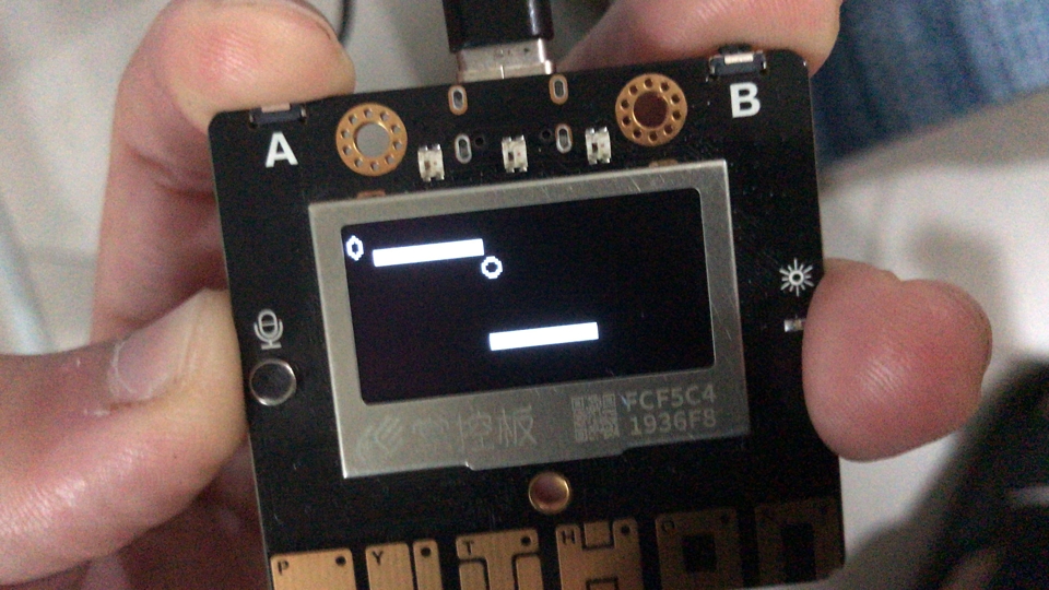

游戏效果:
好啦!以上就是我制作的“掌控板_地下100层”项目了,整个过程很简单,同学们跟着我一起做下来一定可以的!大家还有什么奇思妙想请私信我或是在评论区留言,希望我们一起做出更好更有趣的小项目。愿你们学得开心,玩得愉快
