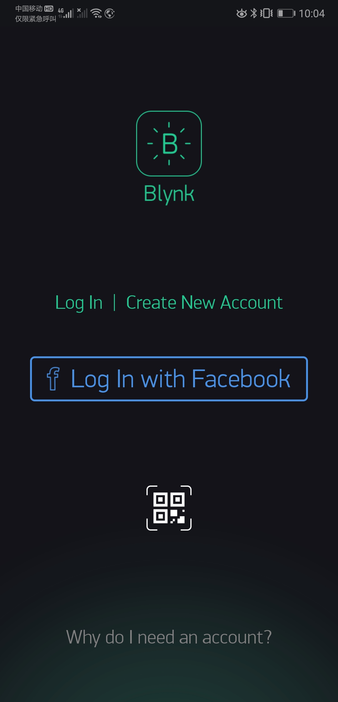

2.注册账号:
打开APP后,点击 creat new account,开始注册账号。

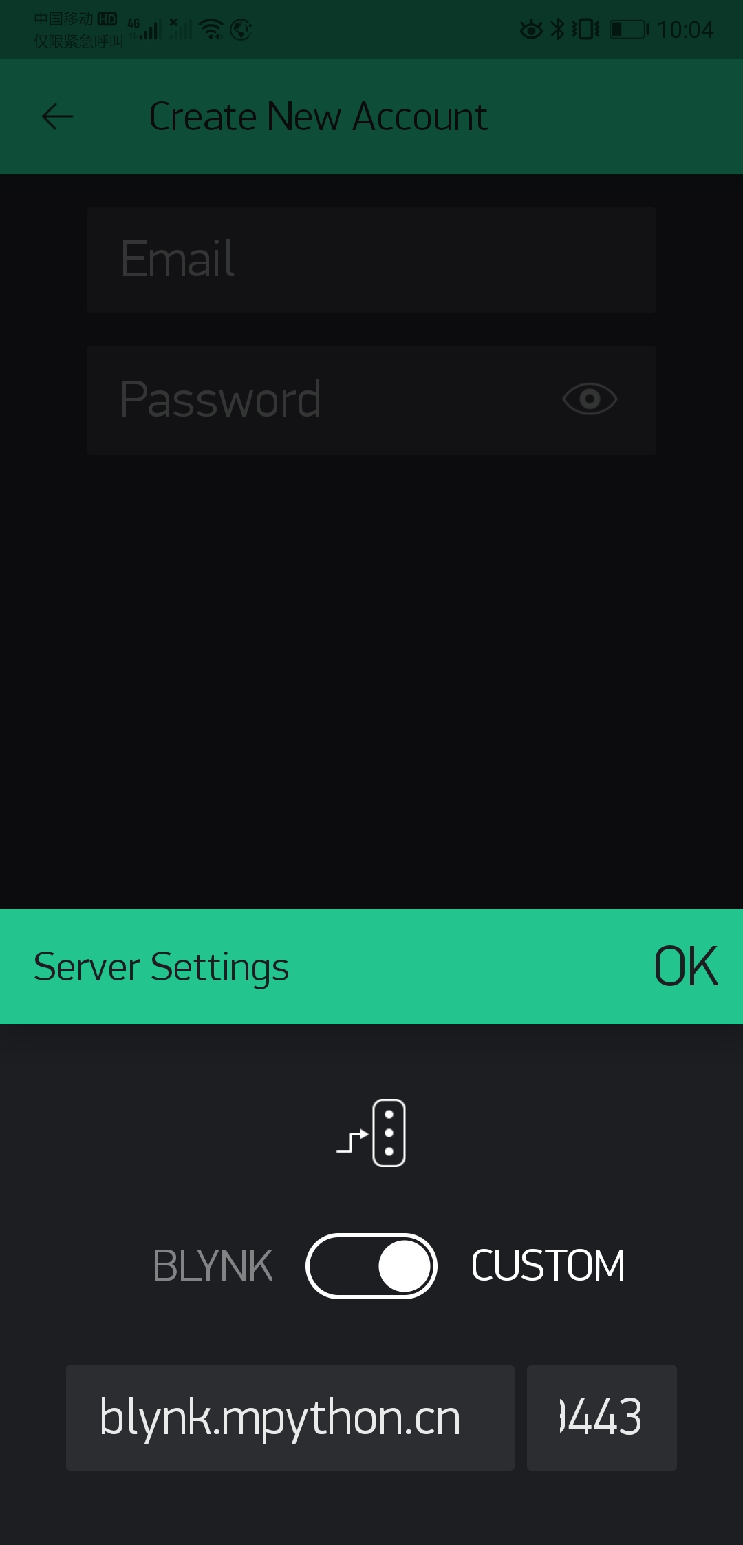

3.在此,我们要将服务器修改为mpython的服务器。
地址为blynk.mpython.cn  端口号为9443
以上是我瞎猜的,猜的还挺准,亲测有效。
ps:之所以不适用blynk官方服务器,还有一点原因就是官方服务器有点数限制,你没几个项目好做。

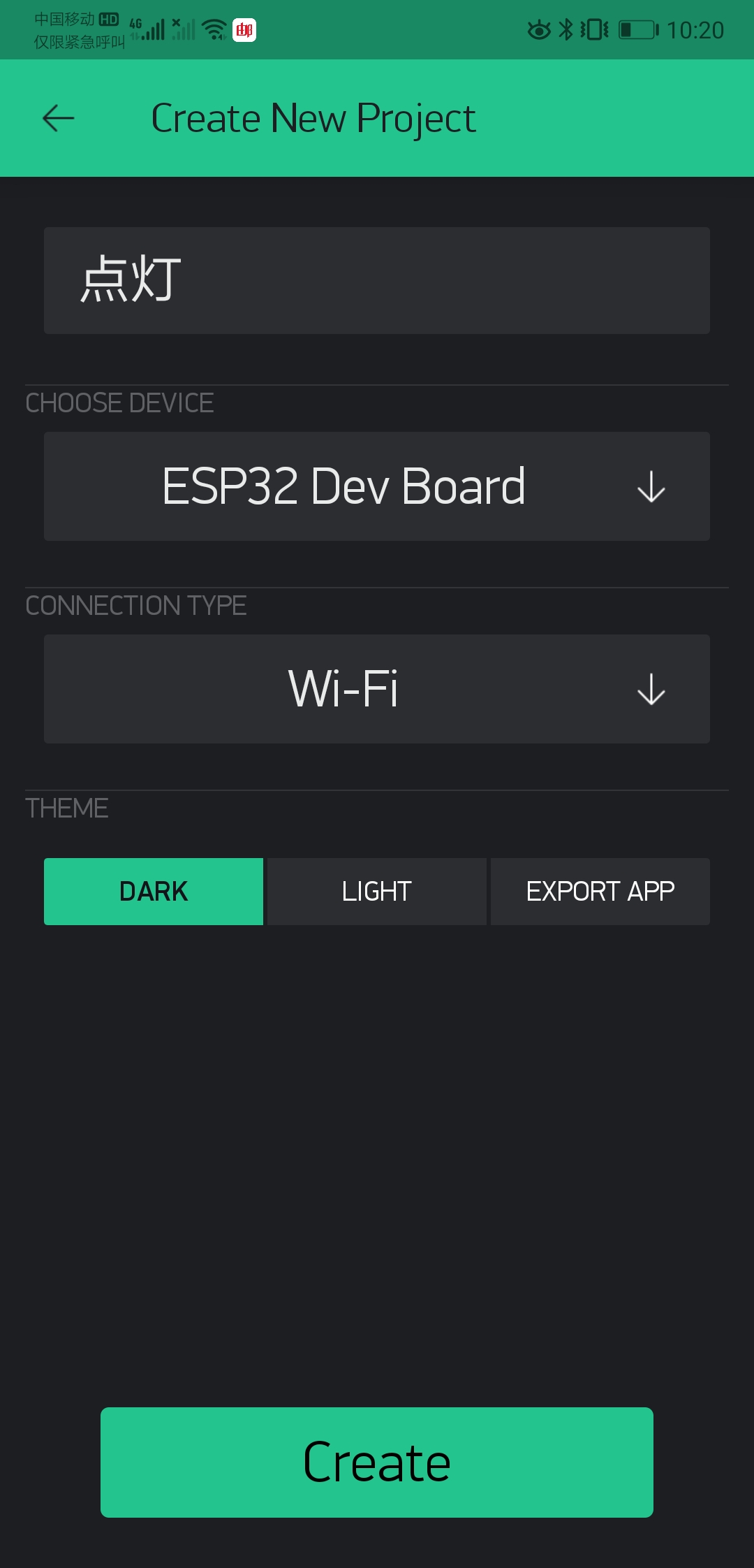

1.点击  + new project新建项目
输入项目名称:点灯板载灯,选择主板为esp 32 dev board,没错,掌控板载了esp32。连接方式选择为WIFI。
如下图所示:
其余选项不用管,点击create创建新项目。

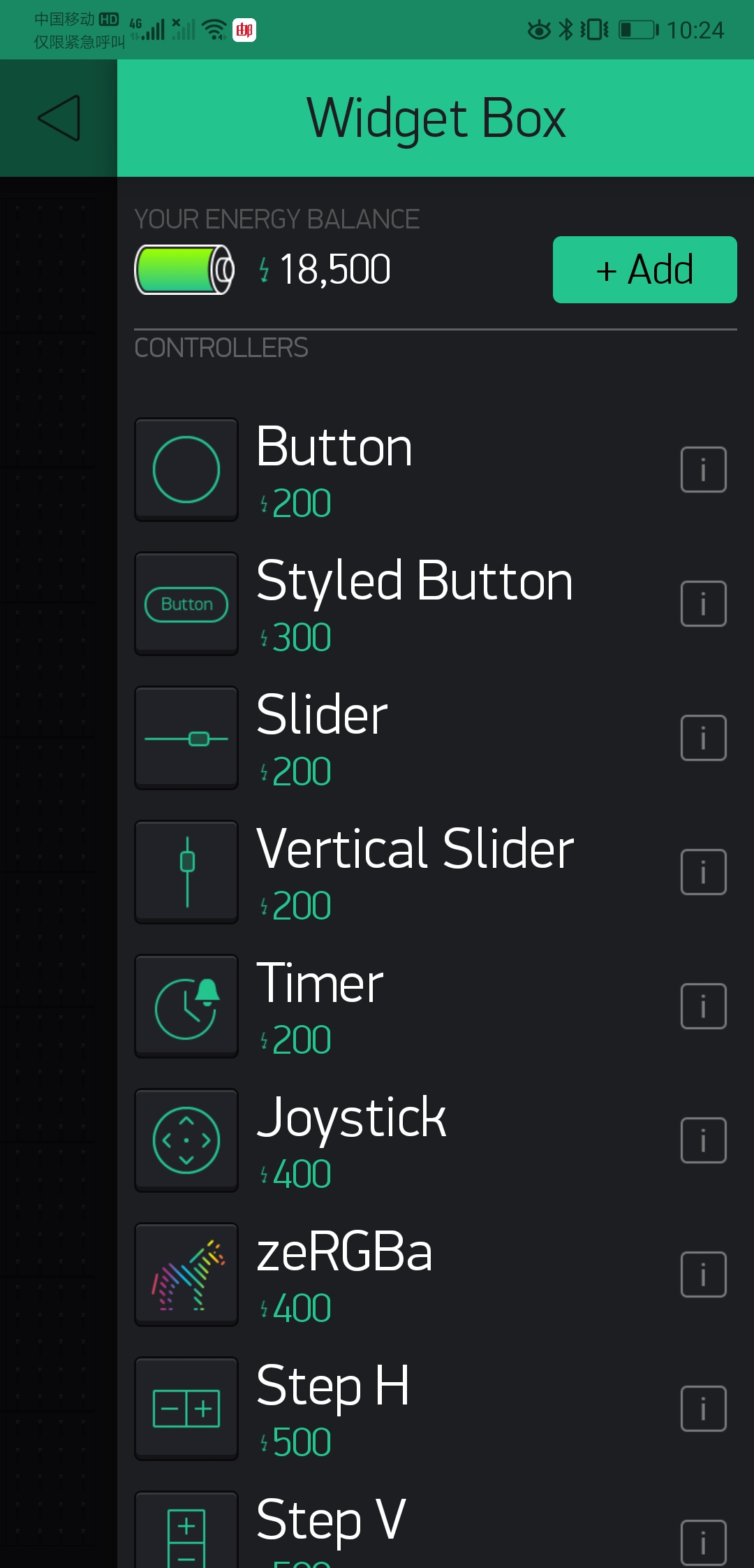

2.添加按钮。
点击右上角的加号键,会看到部件框内有许多可以选择的内容,以后我们在慢慢研究。先选择第一个button。
此时是这样一个界面。
我们已经成功添加了一个按钮。

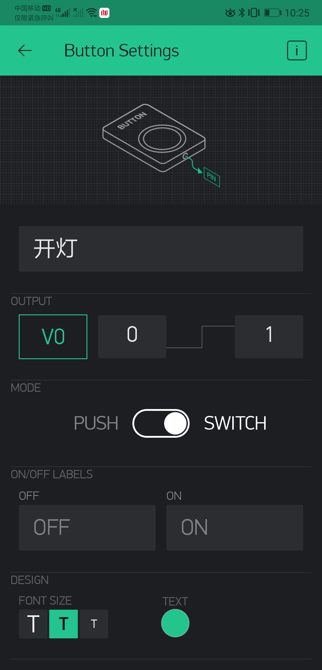

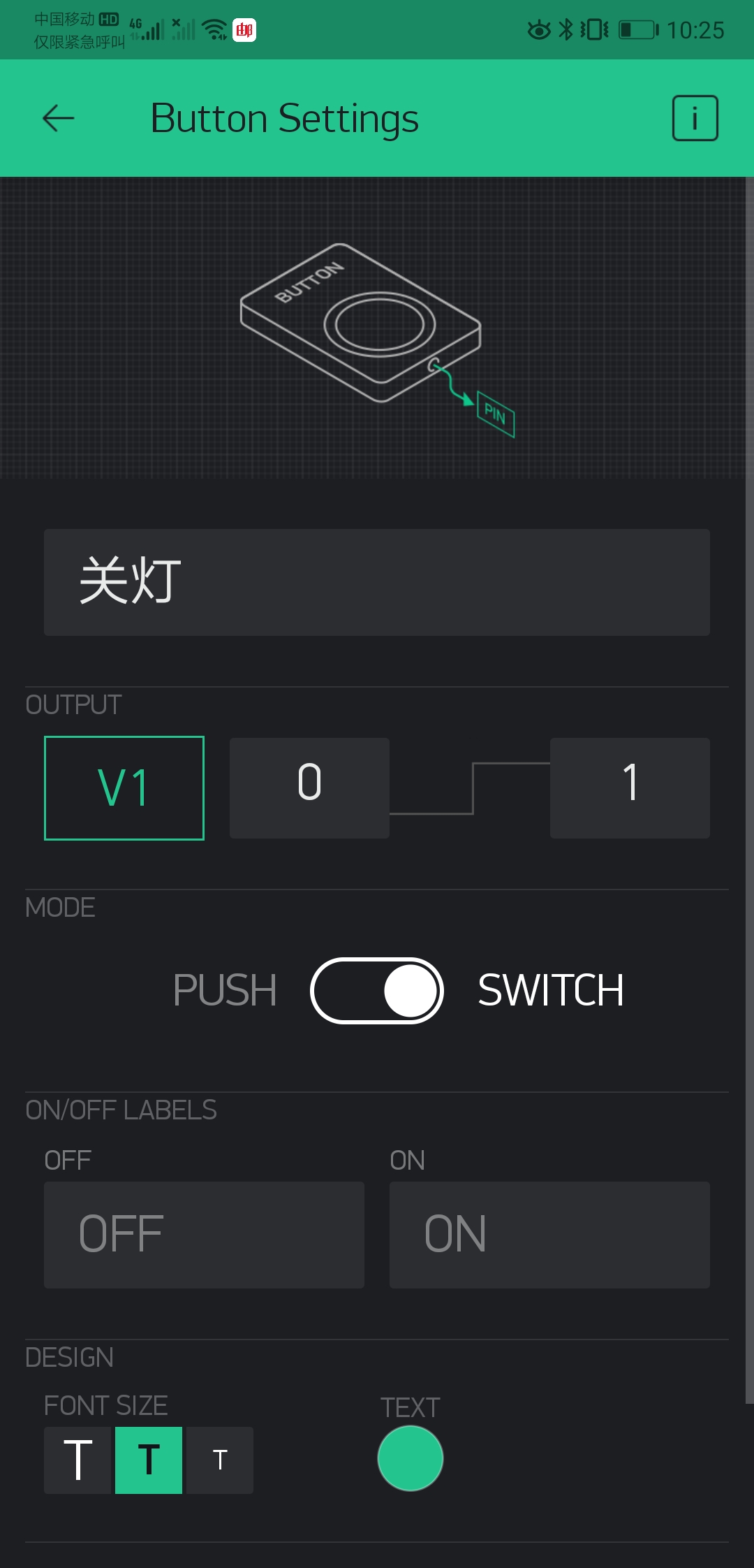

3.轻触这个按钮,对它进行设置。
内容如下:
修改按钮名字为:开灯。
修改output端口为V0
修改模式为switch。

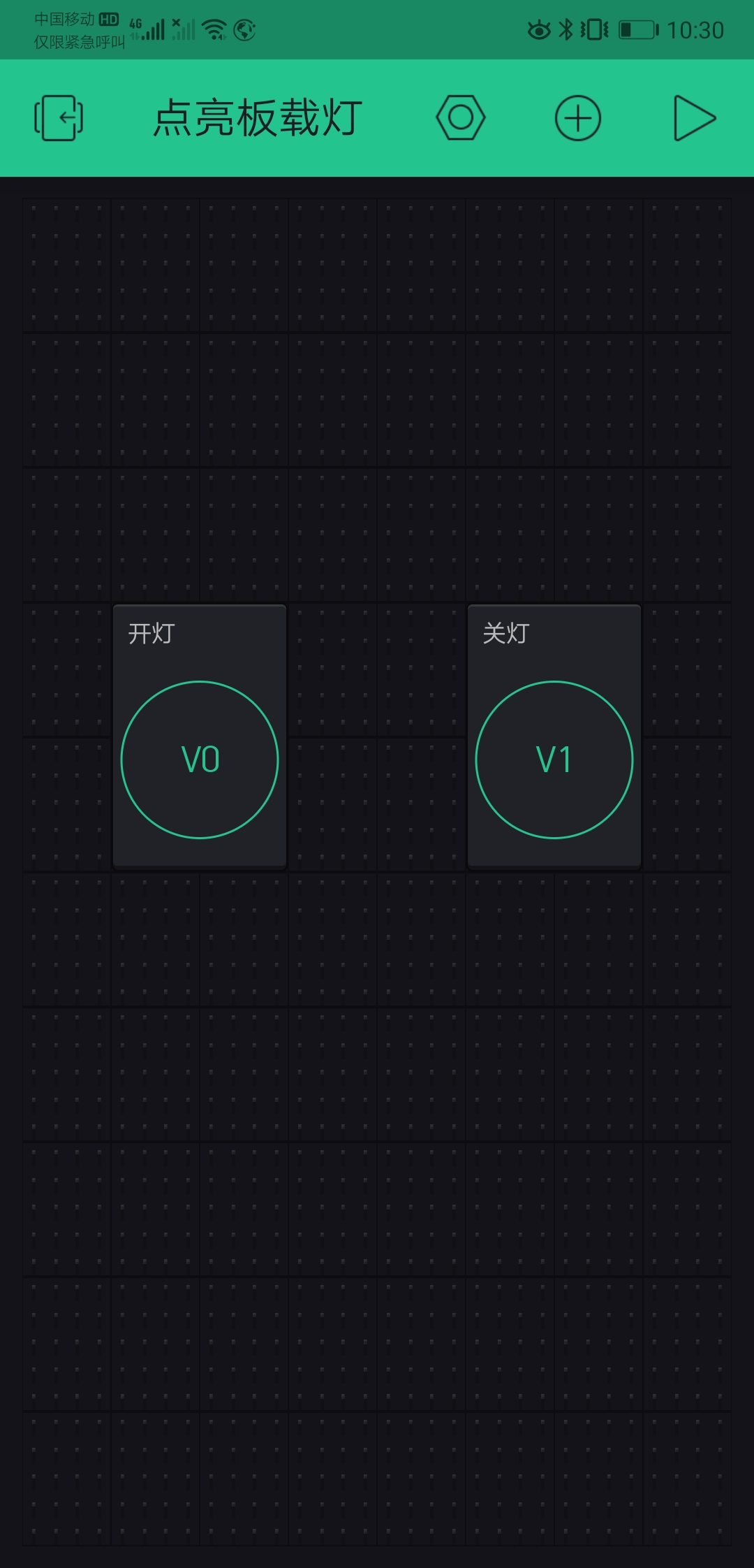

4.用同样方式,再添加一个关灯按钮。
设置好以后,返回到主界面。
5.此时,我们可以长按按钮,拖动以改变按钮布局。

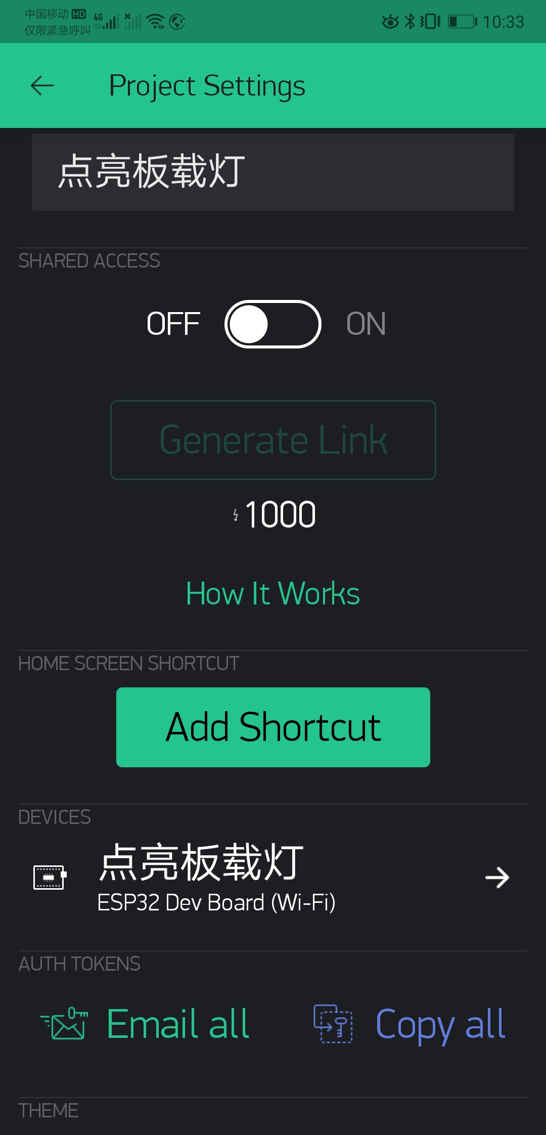

6.点击上图中 看起来像螺帽的  六边形按钮,进入项目设置页面。
在此环节,我们需要做的是获取项目的auth tokens。点击copy all即可复制到内存中,通过微信发送到电脑上,以备后用。

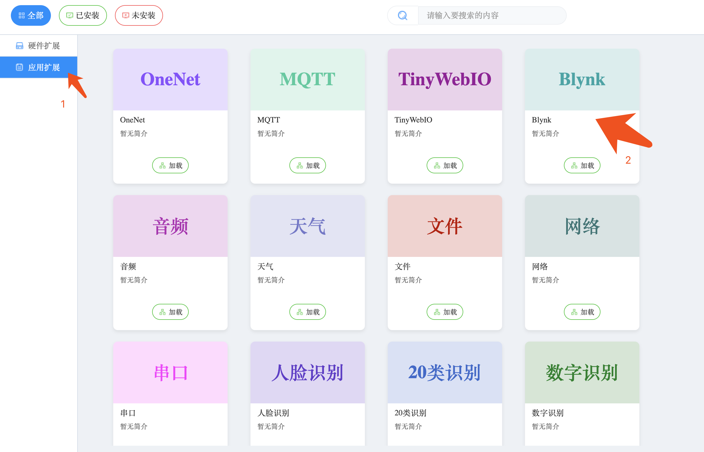

先是添加blynk扩展。
接下图形化来一波。

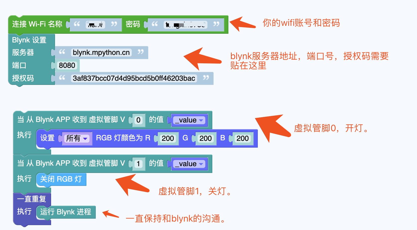

直接上图:
自己看图吧,不解释了。

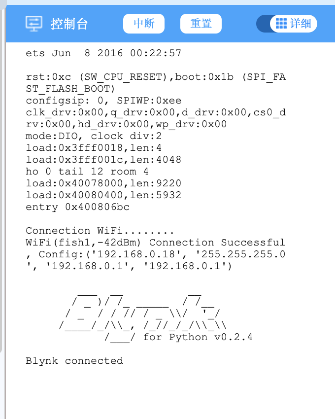

上传程序后,如果能在右下角看到blynk的图标,并且提示blynk connected,恭喜你,成功了。
现在,你就可以用手机来开关灯了。

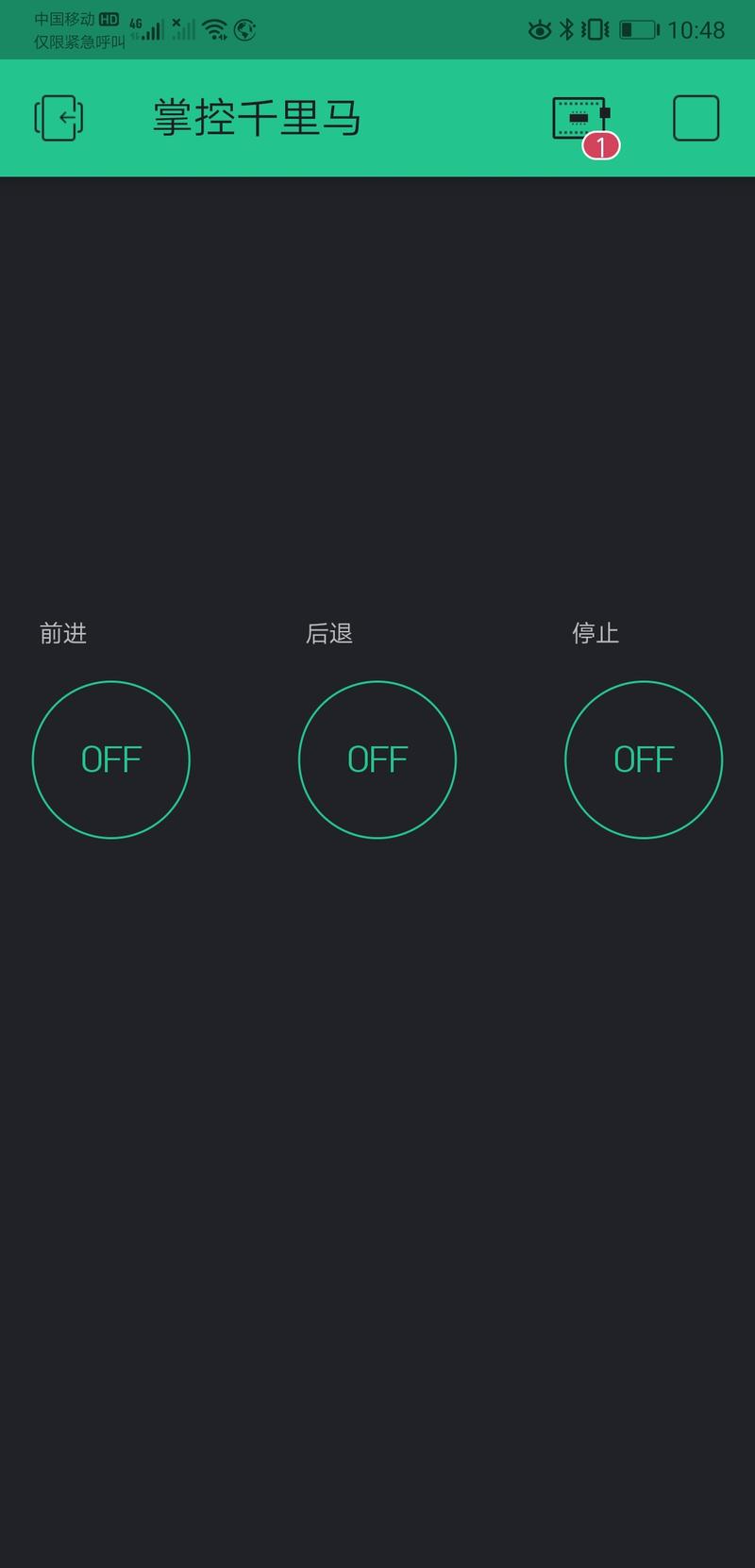

三、迁移一下,用按钮来控制小车的前进、后退、和移动。
blynk这边,只需要再增加一个停止按钮。
而mpython这边,用我上篇文章介绍的方法,将开灯命令换成前进,后退命令即可。
具体代码如下:
