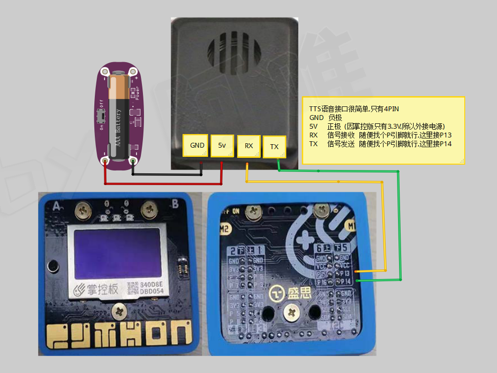

接线图
所需设备:
掌控板+掌控宝一块
TTS语音合成模块一块(自己去找,30多块钱)
连接方式:
TTS语音模块接5V/GND,RX/TX接掌控宝上任意P引脚

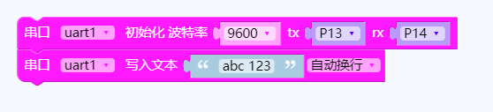

合成方式:
通过串口UART直接写出任意文本即可语音合成(mPython软件添加下扩展就有)
实现代码只有2行,非常的方便
uart1 = UART(1, baudrate=9600, tx=Pin.P13, rx=Pin.P14)
uart1.write('ABC 123')

不知道是不是掌控板电压不够,虽然TTS模块已经额外供电,但是掌控板还是必须插上电,UART数据才发的出去
