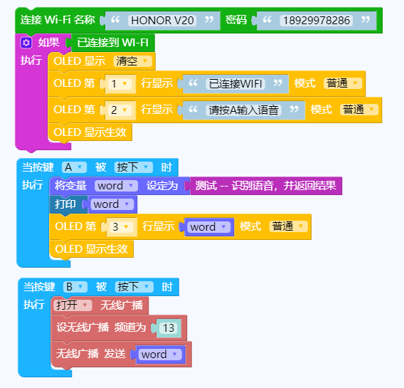

1、一块2.0作为发送器,按A识别语音,按B将语音结果发给接收器。

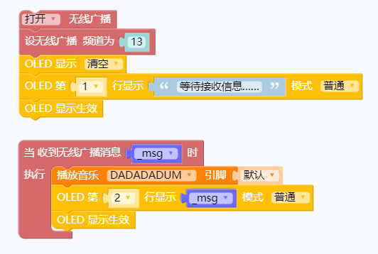

2、一块或多块1.0作为接收器,接收发送器发送来的数据,并通过音乐提醒。

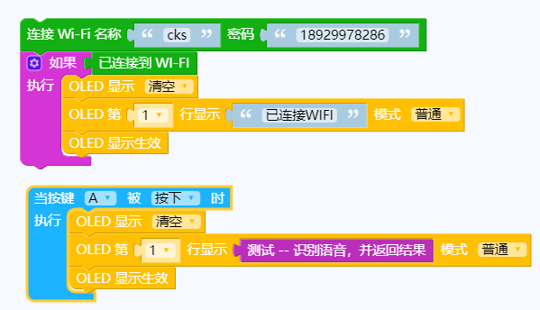

掌控板2.0自带语音识别的使用是通过WIFI连上网,再进行识别,程序很简单
理想很美好,现实却是……

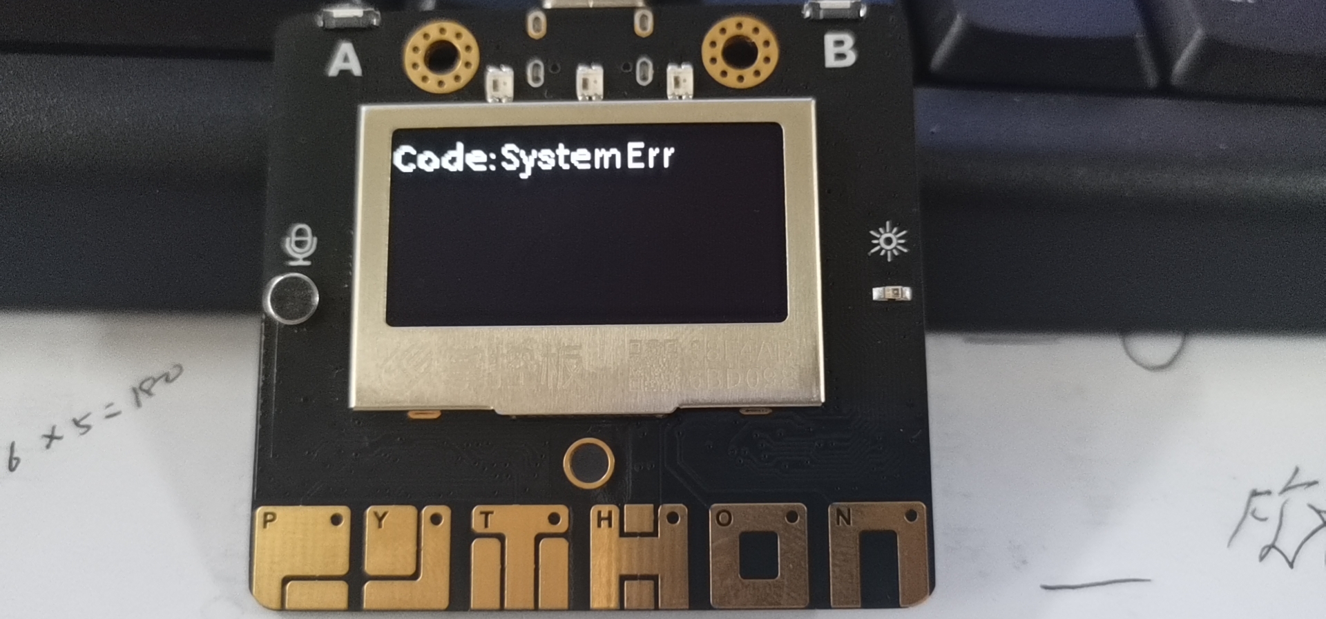

结果却显示如下情况
这是什么情况呢?大家代码都是这样写的,可以正常执行,为什么我不可以?
因为我颜值太低?(最近玩AI,颜值经常是40左右,被打击惨了)
经过盛思唐工的指点,才发现是我的WIFI有问题
我的WIFI是接到学校的教育城域网,把语音识别的网站连接屏蔽了

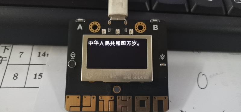

马上把WIFI改手机热点,这下就OK了。
识别的成功率很高,看来我普通发还不错,^-^

先把接收端的程序写了,接收端很简单
接收到信息就 播放一条音乐,并显示文字
发送端的程序也非常简单
但是死活发送不过去,这是什么情况了
折腾了一天一晚,始终发送不了
试了很多种方法,板子也都换了几块,还是没有解决
直到后来终于找到问题所在:
radio和wifi是有冲突的,都要用到射频信道。每次发送radio数据会导致wifi重连,radio会中断。
原来如此
找到了问题所在,解决的办法就简单了
我们来看看效果,效果还不错,而且发送距离还很远
我把接收端放到另外一个办公室,隔了几堵墙都能收到,不得不说很赞。
