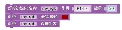

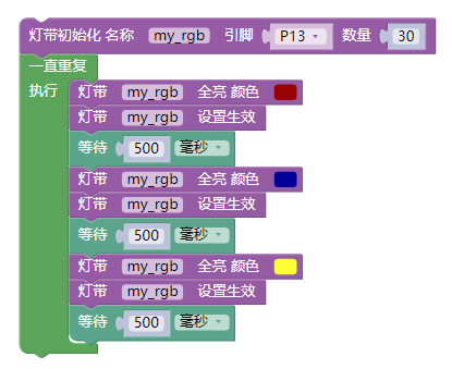

1. 单色灯带示例
在左侧积木区选择“扩展”--> Neopixel。

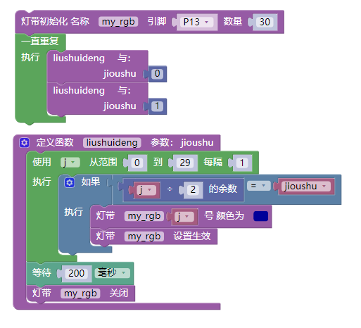

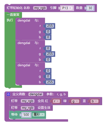

3. 使用函数构造多色灯变化示例

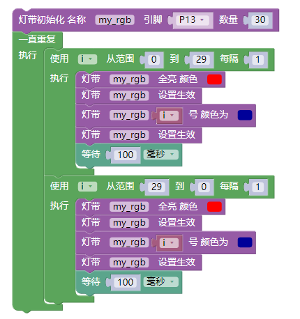

   4.2 来回跑马灯示例

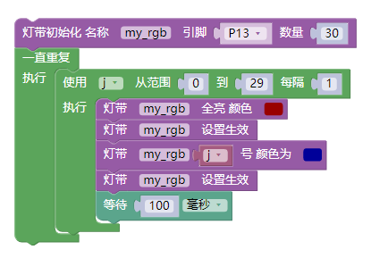

   4.3 单独跑蓝光示例

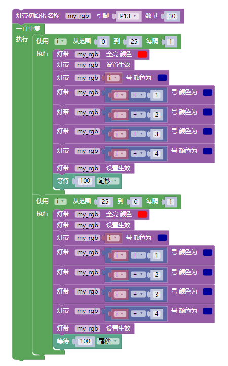

  4.4 并驾齐驱跑马灯

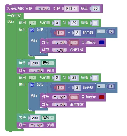

  5. 奇偶数变色灯

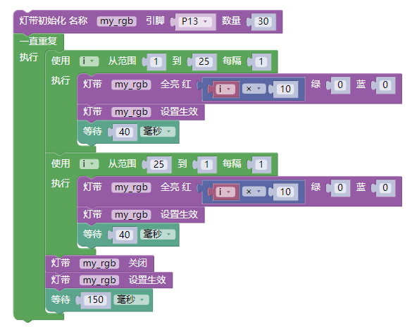

7. 呼吸灯
