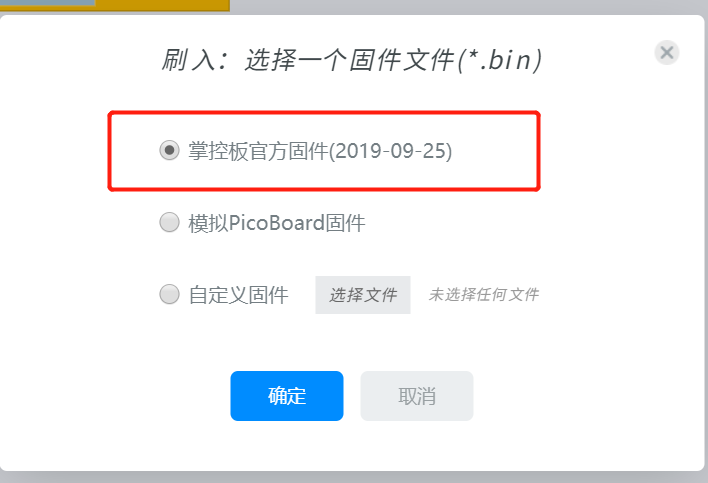

由于之前自己一直在mind+软件使用掌控板,这里接入mpython软件,第一件事应该是刷固件。新软件,新界面,这里烧录固件按钮藏在了设置区域。
官方固件烧录过程没有任何阻碍,非常通顺,开心。

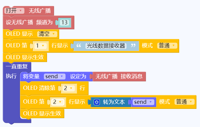

发现接收端要定义变量为无线广播接收消息。
于是这么一做,实现第一个功能,掌控板接收端的显示屏显示另一个掌控板的光线值,就很容易的实现。

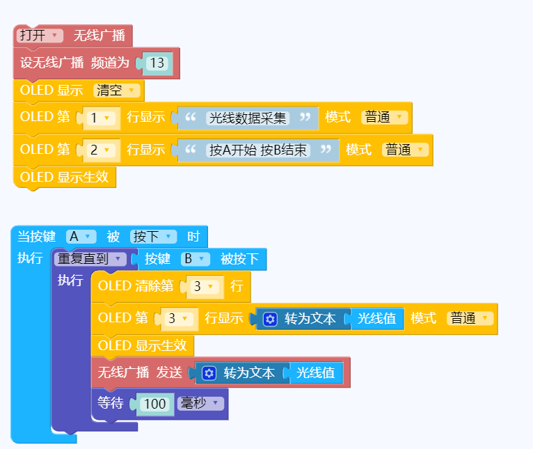

上图为掌控板采集光线值的发射端的脚本。
上图为掌控板接收光线值的接收端的实现功能一:接收端显示发射端的光线值。
