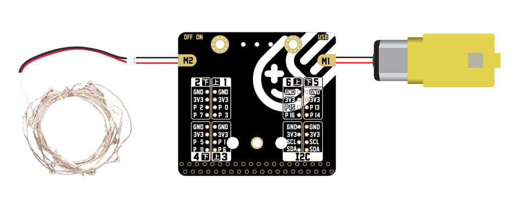

  • 硬件   掌控板x1、拓展板x1、TT马达(附扇叶)x1、彩灯x1、USB数据线x1
  • 软件   mPython 3
硬件连接

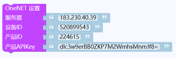

2、如果想要实现OneNET平台和掌控板的相互通信,就必须要创建OneNET,设 置好相应的数据,让两者成功搭建通讯渠道。(服务器数据无需修改,设备ID/产品 ID/产品APIKey都需要在OneNET平台找对应的数据。)

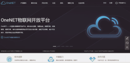

第一步:在浏览器输入网址 https://open.iot.10086.cn/,进入 OneNET 物联网开放平台,注册个人账号。

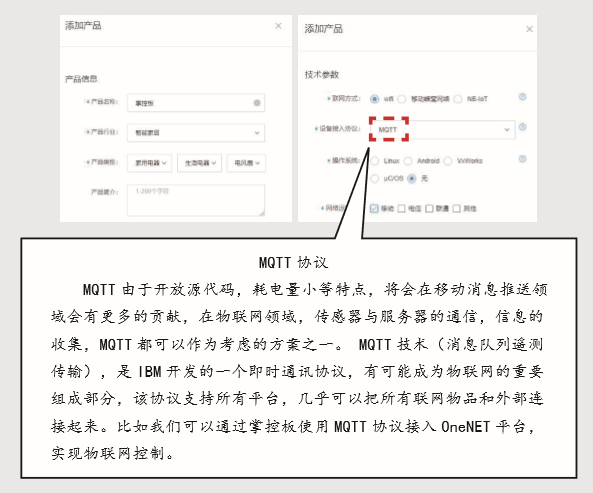

第二步:成功登陆后,进入到“开发者中心”——“添加产品”——“产 品信息设置”。
第三步:添加产品成功后,产品就会出现在列表中,并提醒你添加设备。 随即进入到添加设备的界面。(为方便测试,设备信息的设置不做硬性要求)

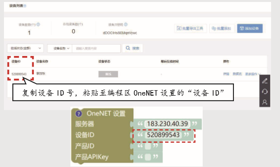

第四步:成功添加设备后,显示离线状态,说明掌控板和 OneNET 平台还 没有成功连接,我们要寻找设备 ID/ 产品 ID/ 产品 APIKey 的数据。
第五步:在“产品概况”那一栏,找到相关的产品 ID/APlKeys 数据

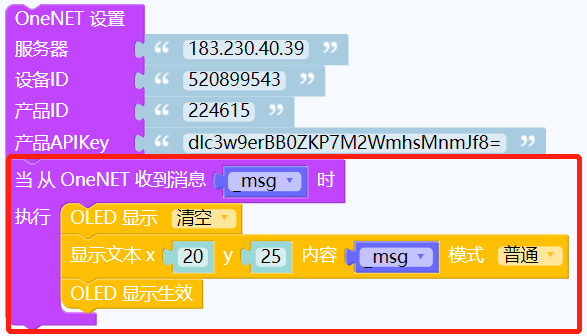

掌控板从OneENT平台收到消息(变量_msg)后,可以在OLED显示出文本(命 令内容),可以将变量 _msg理解为“消息”,有唯一性,不能用其它变量代替!
