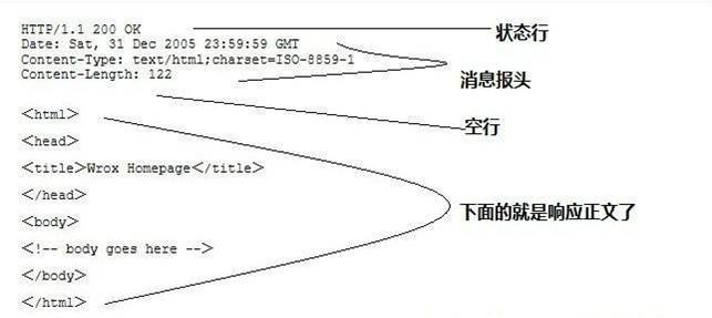

1、      响应报文
响应报文分为以下4个部分,而且有非常严格的格式要求。
      具体每一部分的具体含义和规范,请看视频讲解。
