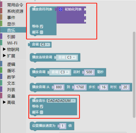

Step1  初步学习列表

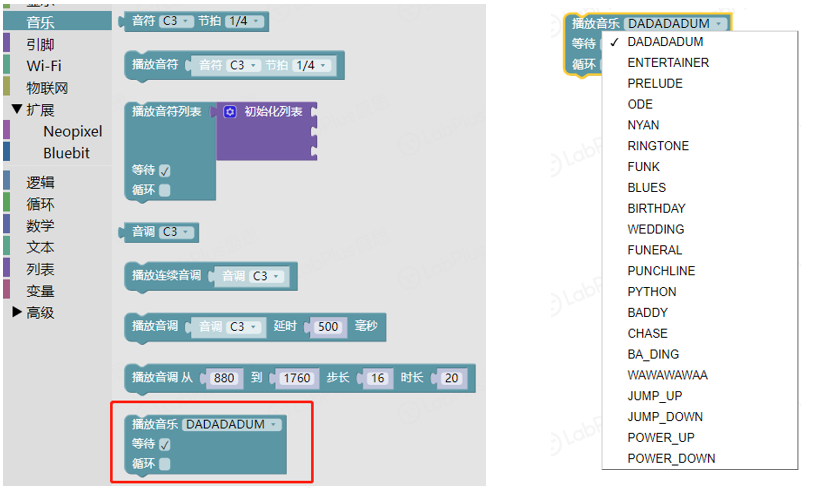

mPythonX的音乐类别里面有音乐库模块,如下图。
(点开模块下拉菜单,可以看到里面有很多熟悉的歌,比如生日快乐歌(BIRTHDAY), 利用这个模块可以实现掌控板自动播放音乐。)

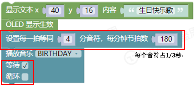

除了音符可以改变歌曲的播放速度,改变每分钟节拍也可以改歌曲的播放速度(改变节拍数可以改变音符的时长)
如下面两个模块,同为四分音符的歌曲,上面语句的歌曲比下面歌曲的播放速度慢。
Step2  播放内置音乐
播放生日快乐歌
拓展阅读:
【等待】
打钩——播放音乐直到音乐结束后才继续执行下面的语句。
不打钩——播放音乐的同时,也执行下面的语句。
【循环】
打钩——重复播放
不打钩——只播放一遍

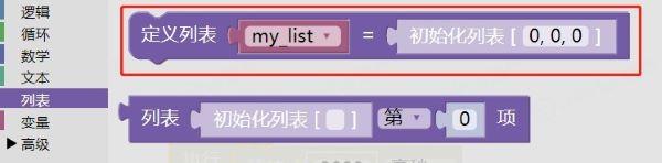

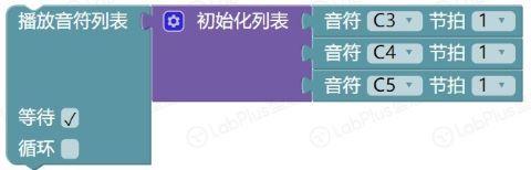

2、定义一个列表存放音符代码
(列表就像一个仓库, 可存放任意类型和 任意数量的数据)
3、自定义列表名字,将my_list替换掉,复制上述SXG代码到初始化列表里面

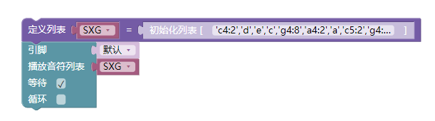

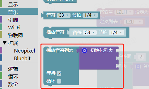

4、找出播放音符列表模块,去掉初始化列表模块
5、将变量SXG列表放到“播放音符列表”里面
(直接刷入这个模块就可以播放音乐了!)
拓展阅读:
为何要去掉初始化列表模块?
“播放音符列表”后面放的一定是列表,它有两种使用方式:一种是在音符列表后面插入一个列表,另一种是将各个音符组合成列表。
SXG是一个列表,所以要去掉初始化部分。
