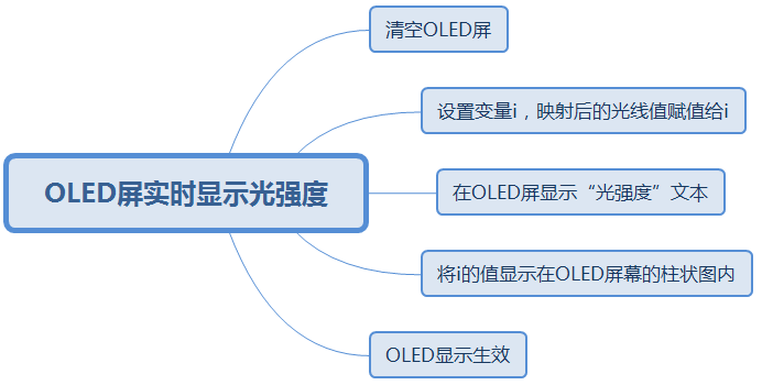

描述:因为柱状条进度显示的范围是0-100,所以需要把光线值的取值范围变为0-100。掌控板的光线传感器的模拟值取值范围是0-4095,可以感应外界光亮的变化,我们可以建立一个变量i,将不断变化的已经映射为取值范围0——100的光线值赋值给i
思维导图:
