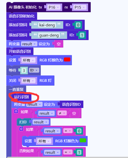

3.初始化AI摄像头。
语音识别初始化,并告诉AI摄像头识别“kai-deng”的音的id为0,
识别“guan-deng”的音的id为1,之后开始识别过程。
4.一直进行语音识别,检测说话人的语音,并将语音输入到“kai-deng”的语音识别模型中进行匹配,当说出“开灯”时,匹配程度高,那么识别的id就为0,根据编写的程序将灯打开;如果说出“关灯”时(语音识别的id为1时),就将灯关闭,程序如下图所示。

完整的程序
解决了,官方文档少一行
