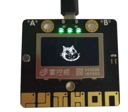

今天我就用一块掌控板做一个“小音箱”,简单易做,而且很实用。

首先开始硬件连接:
1.把掌控板插进扩展板里,再把放满电池的盒子接上连接线插进扩展板上:把电池盒的线和连接线用电工胶布缠起来;
2.把一个小喇叭跟两根杜邦线焊在一起(要小心),接上功放模块,功放模块接上杜邦线:2个GND口接一个就够了;
3.把杜邦线插在P8引脚上:GND接黑色,VCC接红色,IN接黄色;
4.把旋钮接上杜邦线,杜邦线接在P0引脚上:GND接黑色,VCC接红色,IO接黄色。
模型制作:
1.利用热熔胶枪粘好雪糕棒做成这样的板块:前面、后面、左面、右面、上面和下面;
2.把除了盖子以外的全部粘起来:有两个洞的是前面,没有洞的是后面,前面的千万不要放反;
3.把连着掌控板的东西都按照指定的位置粘好:电池盒、掌控板和功放模块粘在盒子里,掌控板的屏幕和旋钮分别对着2个洞口,再把小喇叭粘在外面;
4.在左下角扩展板对应的地方,挖一个洞,做一个延长开关:这是因为掌控板扩展板的拨码开关太小了;
5.在小喇叭上盖上一张纸巾,作用是防止喇叭受到损害:然后盖上盖子一看;
6.盖上了盖子,发现盖了纸巾的小喇叭真是太丑了:还是先在纸巾的四周贴一圈好看的手账胶带,再在纸巾的中间画一个可爱的DF机器人,好看多了;
7.顺便在背面贴一张DFRobot的贴纸:我都忘了这张贴纸是怎么来的了......
