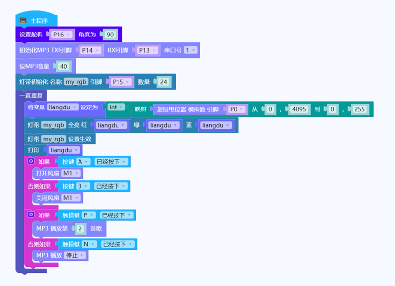

Ⅰ.传感器采集数据及控制器执行家居设备控制——根据传感器采集的数据控制执行器,如通过旋转旋钮电位器不同的角度,控制灯光的亮度,用按键控制音乐的播放和停止。程序设计与电路连接如下图所示。
程序设计图:

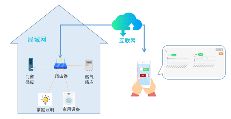

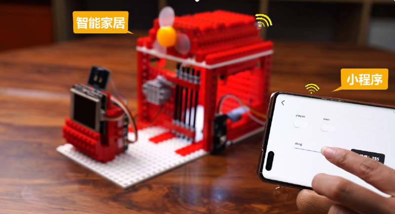

任务介绍:通过连接上互联网,可以使用智能终端的“微信小程序”控制家居应用,不移动也可以控制家居产品,离开家还能够实现远程控制家居应用。
学习目标:认识互联网下的智能家居应用,明白物联网下智能家居与传统家居的区别。
实验设备与模块:乐动掌控*1、旋钮电位器*1、风扇*1、光环板*1、MP3*1、马达*1、舵机*1、分支模块*1
实验步骤:

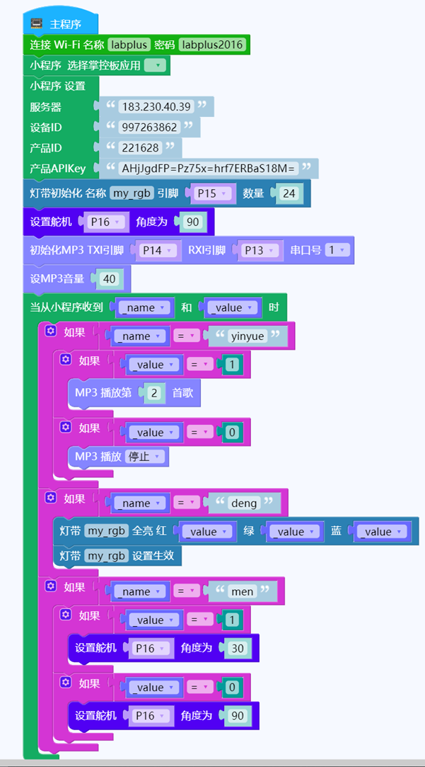

Ⅰ.程序编写——用手机微信小程序控制门的开打、音乐的播放、灯的亮度变化等。
Ⅱ.用手机微信小程序控制门的开打、音乐的播放、灯的亮度变化,效果演示图如下图所示(微信小程序控制灯的亮度变化)。

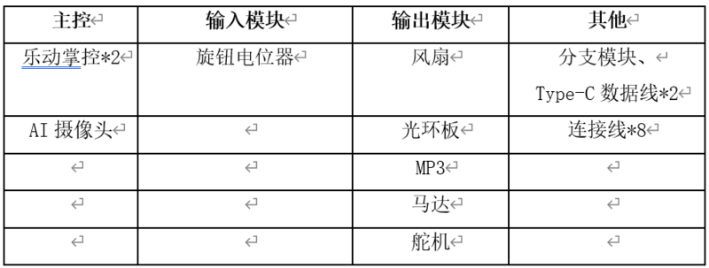

实验设备与模块:乐动掌控*2、AI摄像头、旋钮电位器*1、风扇*1、光环板*1、MP3*1、马达*1、舵机*1、分支模块*1

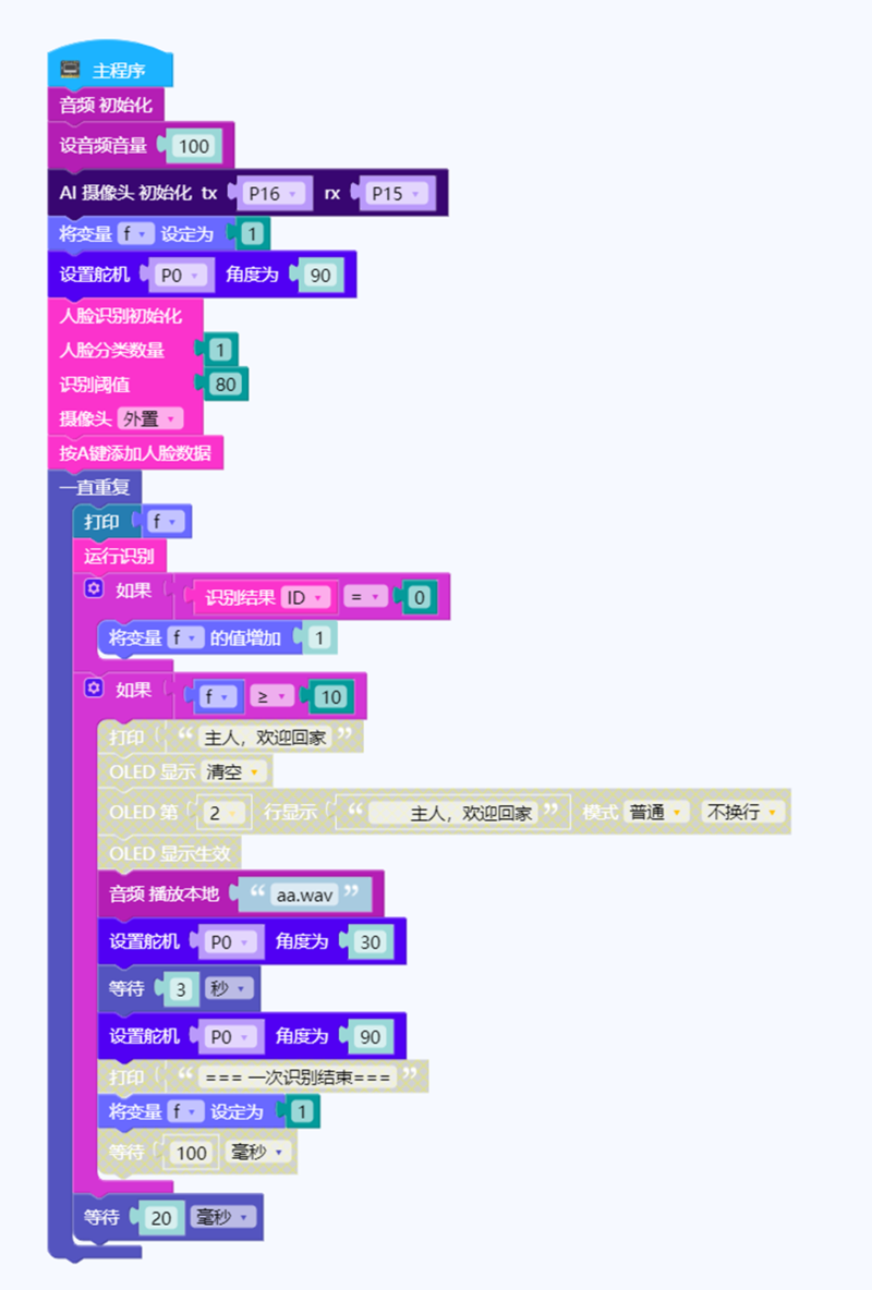

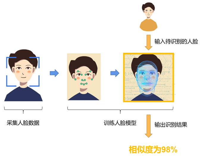

人脸识别应用的实现过程包括人脸的记忆过程和人脸的识别过程,具体主要包括采集人脸数据、训练人脸模型、输入待识别的人脸、输出识别结果四个环节。
智能摄像头想要识别人脸,首先需要对人脸进行记忆,这个过程包括采集人脸数据,通过人脸的数据分析建立人脸模型,这时摄像头就记住了人脸;其次是人脸的识别过程,将待识别的人脸输入到建立的人脸模型中,人脸模型会根据输入的人脸进行数据匹配,并返回匹配的相似度结果,相似度高于阈值即为识别成功。

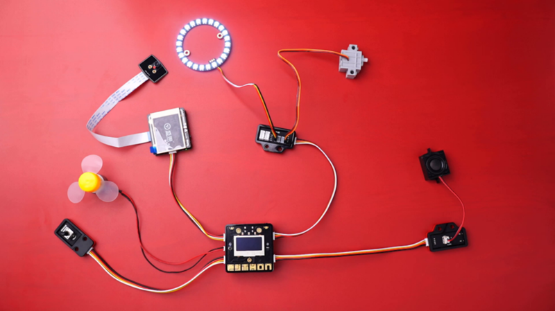

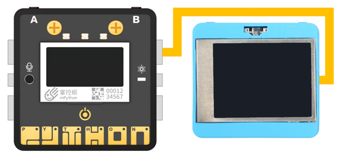

Ⅰ.硬件连接
要让AI摄像头实现通过人脸识别打开门禁的智能应用,首先要让AI摄像头对人脸进行记忆,如图所示为智能开发板与AI摄像头的连接图。
Ⅱ. AI摄像头进行人脸记忆的程序设计.
参考程序:
