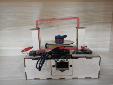

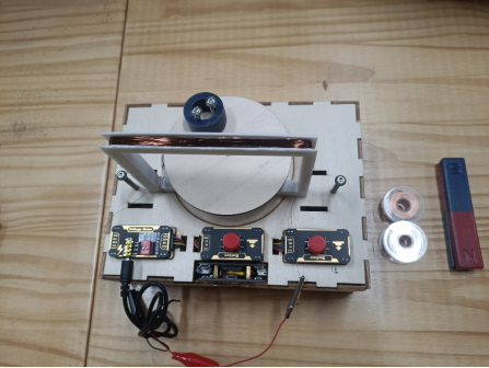

该作品通过激光切割来切割并拼搭制作底座,同时结合3D打印制作线圈缠绕结构,利用mPython编写程序输入掌控板,连接电压传感器可以精确测量微小电压,通过按不同按键切换探究模式,可以定量探究法拉第电磁感应定律,电机在转动过程中带动磁铁做切割磁感线运动,此时线圈中产生的电压被电压传感器检测到,并将收集到的数据记录下来自动绘制成图表。
四、功能说明
通过mPython编写程序输入掌控板,连接电压传感器可以精确测量
1.按下A键探究电动势与匝数N的关系
2.按下B键探究电动势与磁通量的关系
3.按下A+B键探究电动势与△t的关系

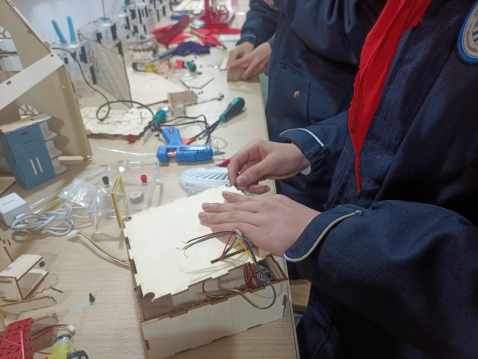

4.作品制作:作品制作包括结构搭建以及程序编写,结构的实现主要通过激光切割完成,在切割前绘制激光切割图纸。作品功能主要通过程序设计与电子元器件来实现,电机在转动过程中带动磁铁做切割磁感线运动,此时线圈中产生的电压被电压传感器检测到,并将收集到的数据记录下来绘制成图表。同时按不同的按键可切换探究模式,如线圈的匝数、切割运动的速度。
